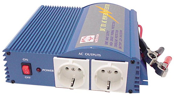

      Da nach der Sache mit der Lightbar noch der mitgelieferte vorgefertigte Kabelbaum übrig war, habe ich nun endlich mal Markos Präsent eingebaut.

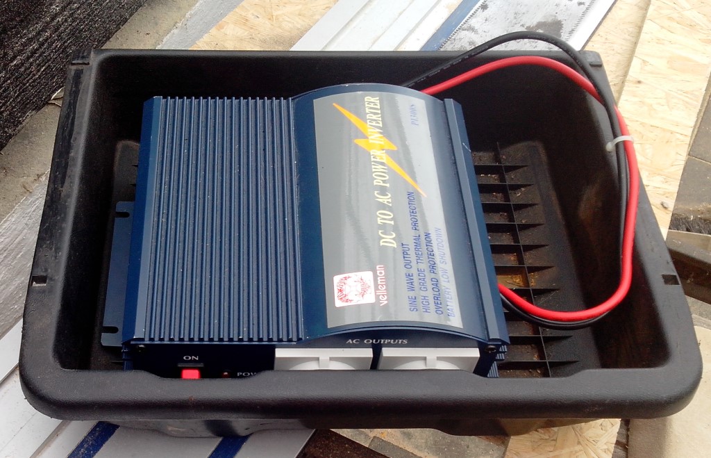

      Gar nicht so leicht für so einen Inverter einen Platz zu finden.
      Aber unter dem Beifahrersitz befindet sich eine Schublade.
      Also gleich mal testen:
      Sieht ja soweit ganz gut aus ... bis auf die Tatsache das man so keine Stecker mehr rein bekommt.

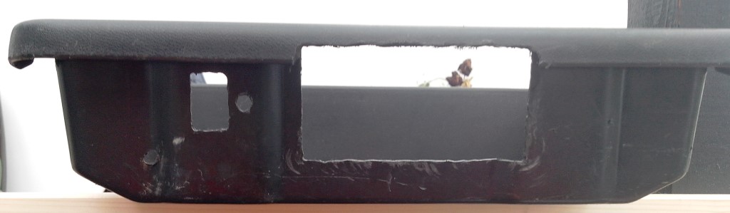

      Also modifizieren wir das Ganze etwas:

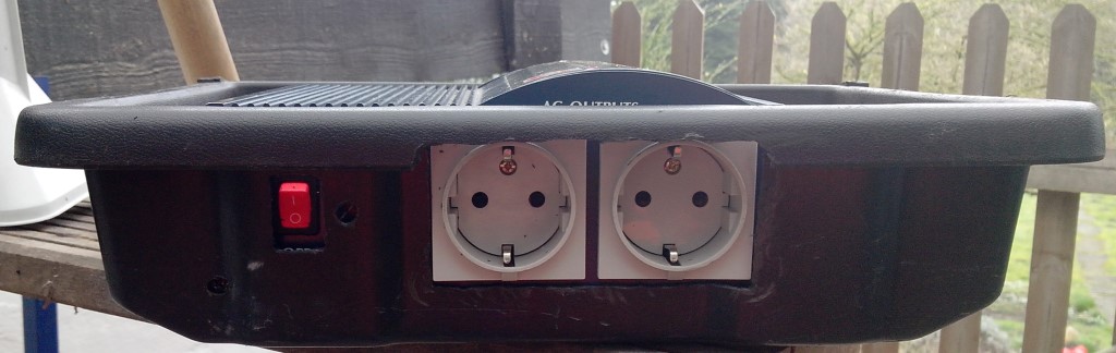

      Kanten etwas sauber machen und rein damit:

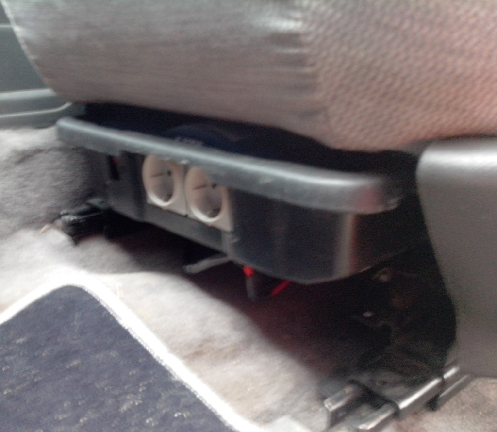

      Da über der Schublade etwas Platz ist, paßt es einwandfrei.
      Mit 4 Schrauben am Schubladenboden befestigt und gut.
      Das Kabel führt unter der Seitenleiste des Einstiegs bis zur Bordwand vorne, wo ich das Kabel durchgeführt habe.
      Relais und Sicherung sind im Motorraum untergebracht.

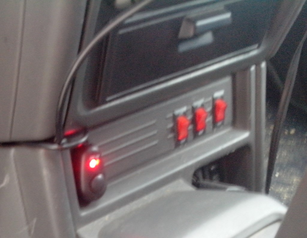

      Der Schalter des Inverters steht jetzt immer auf an.
      Ich verwende nun den ehemaligen Schalter der Lightbar da ich dann über die Kontrollleuchte immer im Blick habe ob der Inverter noch an ist.
      Sei vorsichtig beim Betrieb des Inverters! :!:
      Der wird warm, zumindest ab einer entsprechenden Last, nicht, dass sich da das Polster entzündet.
      So gut, wie er da passt, ich würde keinen Car-Hifi Verstärker so "saugend" einbauen, jedenfalls nicht ohne Zwangsbelüftung. Ich denke, so ein Inverter ist da ähnlich zu händeln.
      Der Inverter hat seinen Kühlkörper oben. Wenn ein Lüfter versucht, die Wärme nach unten ab zu führen ist das lobenswert, aber ob die Wärme das weiß? Die Leistungsbauelemente sind am Kühlkörper montiert und Wärme geht immer nach oben. Sicher, dass der Lüfter nicht die kältere Luft von unten ansaugt? Würde mehr Sinn machen.
      Egal, ich hab Dich nur gewarnt, wenn Du dir sicher bist, dann ist ja gut. ;)
      Also auf jeden Fall Danke(!) für den gut gemeinten Rat. :thumbup:
      Und natürlich hast Du recht das Wärme immer nach oben geht.
      Das mit dem Lüfter werde ich sicherheitshalber nochmal checken.
      Es ist aber in jedem Fall ausreichend Platz vorhanden.
      Vielleicht wäre um es 100%ig sicher zu machen, das anbringen einer Schweißschutzdecke unterhalb des Sitzes?!
      Ich werde auf jeden Fall wenn das Wetter es zuläßt einen längeren Probelauf unter Volllast machen und mit der Temperaturpistole mal alle Bereiche abscannen.
      Schnödie der Uwe hat leider Recht. So ein Inverter entwickelt eine sehr große Wärme.... Die Plastik der Schublade wird Dir schmelzen und Mila hat ne gratis Sitzheizung..........
      Unter dem Sitz staut sich die Wärme zu stark und selbst wenn es anfänglich funzen wird, wird es früher oder später definitiv durchbrennen. Die Bauteile im Inverter sind für eine so hohe Betriebstemperatur nicht ausgelegt....
      Aber keine Angst - das wirst Du riechen.......... :wacko: :wacko: :wacko: :wacko: :wacko:
