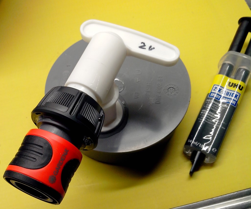

      Also ... vorhin hatte ich etwas Zeit und dachte mir ich frickel das Teil mal neu:
      Damit die kleinen Langfingerchen beim nächsten Versuch viel Freude haben, wurden nun alle Teile mit 2-Komponenten Epoxyd Kleber dauerhaft verbunden.
      Den Deckel selbst wird nach dem einsetzen in den Tank mit einer Schraube hinter der Dichtung fixiert und gegen herausziehen gesichert.
      Den Inbuskopf werde ich danach flachschleifen ....

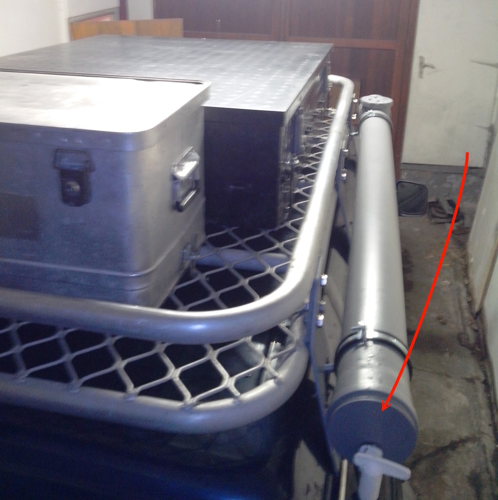

      In die Kisten auf meinem Dach lege ich mir am besten eine Claymore rein mit Wirkung nach oben.
      Dann höre ich wenigstens wenn da einer dran rumspielt.
      Und wie willste den Mist irgendwann mal reinigen ????? ?( ?( ?( ?(
      mach dir doch nich solchen stress. im täglichen leben fährste dit rohr doch eh leer spazieren. ick würde dit nur vor ner reise dranschrauben und fertig.
      ausser natürlich du siehst in dem rohr och nen diebstahlschutz fürs auto wegen die abschreckende wirkung §wirr
      ...sry schnödie...ich find das rohr immernoch hässlich.
      Marko Du hast echt keeene Ahnung !!!! Dat Rohr is jefüllt mit *biiiiieps* !!! Nur so kann Mc Schnödie das Zeugs vor seiner Regierung ääääh Feldwebel ähhh Ehegespenst äääääh lieben Mila verheimlischen. :whistling: :whistling: :whistling: :whistling: :whistling:
      Hauptsache et verträgt die Promille und zersetzt sich nicht von innen........... :beer :beer :beer :beer :beer
      na jut...hab ick wieder nich in die richtige richtung jedacht.
      lass dit ruhig grau schnödi...is mir ja wurscht. mein gedanke war nur...je weniger an der karre dran ist, desto weniger kann mitgenommen werden von irgendwelchen pennern. und weil du dit ding ja eh kaum brauchst und die montage ja och kaum aufwand ist, schraubste es halt nur bei bedarf ran.
      Vergiss es !! Die Bar bleibt dranne !!! :beer :beer :beer :biers :biers :biers
      Marko Du willst es wohl tatsächlich nicht verstehen :stirn: :stirn: :stirn: :stirn: :stirn: :stirn: :stirn:
      Also offiziell und als Ausrede ist das die "Spülanlage"................... Aber spülen will er damit ausschließlich seine trockene Kehle !!!!!!!! :beer :beer :beer :beer

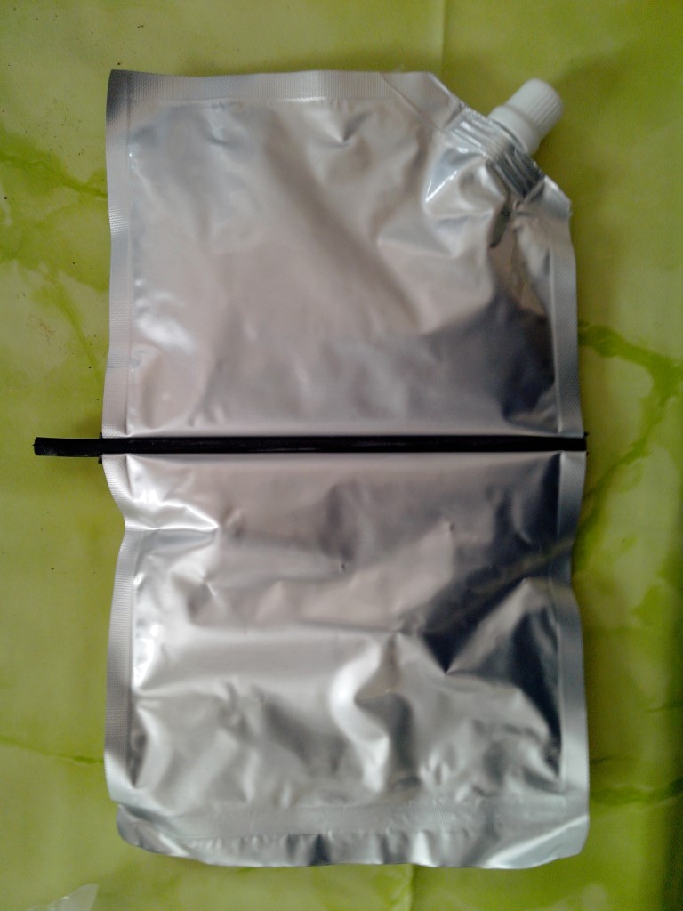

      Der zweiteilige Beutel ist mit einer Kederleiste voneinander getrennt:
      Die zieht man auseinander und knetet den Beutel ca. drei Minuten.
      Nach der Trocknung wird das ganze eine Art Gelee welches sich zur Not wieder entfernen läßt.
