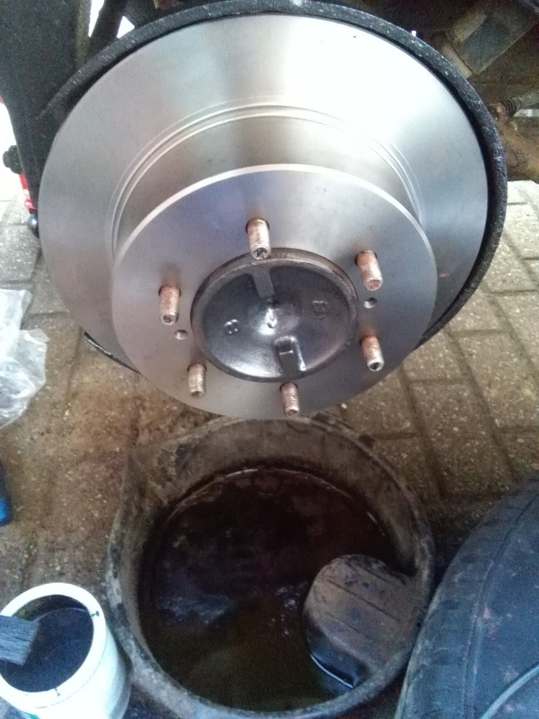

      Hinten rechts habe ich dem inneren Belag wohl bei der Veranstaltung den Rest gegeben.
      Dieser hatte sich zwischen Sattel und Scheibe verklemmt. :S
      Die Bilder liefere ich dann morgen mal nach.
      Auch meine damals für die Vollabnahme überholten Scheiben habe ich nun ersetzt:
      Das Spritzblech dahinter habe ich entrostet und lackiert.
      Leider wurde es bereits wieder dunkel.
      Die andere Seite mache ich morgen (hoffe das Wetter spielt mit).

      Zweite Seite auch fertig.
      Und hier nochmal der Übeltäter.
      Schuld war ein schadhaftes Gummi an einer der Bremsbackenschrauben.
      Es hatte tatsächlich nur den einen Belag erwischt.
      Hätte auch übler enden können:
