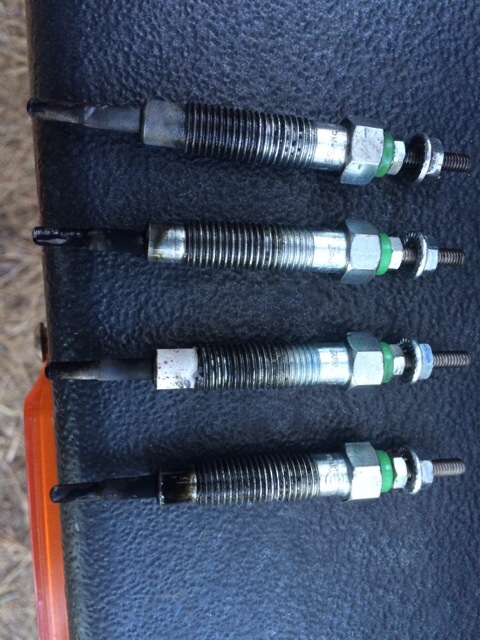

      So da ich heut mal wieder lange weile hatte nach der Arbeit , hab ich mir noch einmal die glühkerzen vorgenommen,
      Durchgang haben sie alle, ohm werte wie einige posts vorher,
      Dann ausgebaut und direkt an die Batterie und siehe da, Nix, zwei werden nach 20sec ein bischen warm so das man damit plastik anschmelzen kann, aber von glühen nach einigen sekunden sind sie alle sehr weit entfernt

      Die Ansteuerung ist ok, die Kerzen sind hin. Vier neue rein und Ruhe ist. ;)

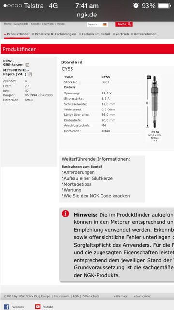

      Wenn es Keramikkerzen sind... §§unschuld
      Es werden jedoch auch oft Kerzen für den 4M40 vertickt die aus Stahl sind. Da der Motor die Vorkammer auch aus Keramik hat, ist die Hitzeentwicklung dort höher wie bei anderen Dieselmotoren. Deswegen wurden auch Keramikkerzen verbaut. Nimmst du nun Stahlkerzen, werden diese mit der Zeit abschmelzen. :ideaa
      Mal abgesehen davon dass die Kerzen dann wieder hin sind, wo meinst du geht das Material hin? ;)
      Mein Meister hat damals immer gesagt, willste was gutes oder willste was von Bosch...
      Guido hat nicht umsonst gesagt dass du die NGK nehmen solltest. Wenn die in Australesien so teuer sind, vielleicht hier irgendwo bestellen und schicken lassen...
