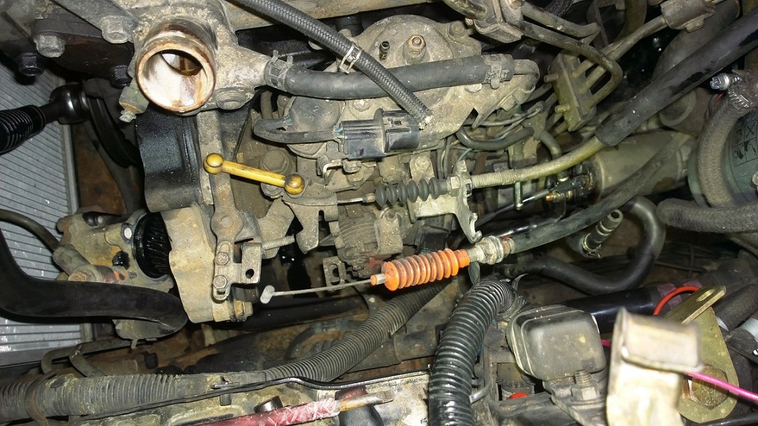

      Von der Pumpe und dem Deckel mach ich dir die Tage n Foto,

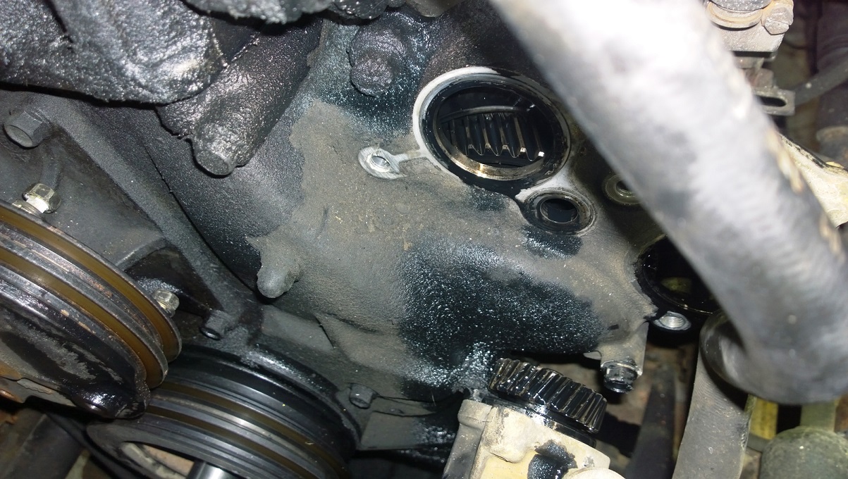

      So, nu Bild.
      Sorry, hab mich vertan, der 2.8er hat keinen Deckel, da sitzt die Servopumpe, blauer Pfeil. Unterdruckpumpe roter Pfeil.
      Die beiden müssen raus.

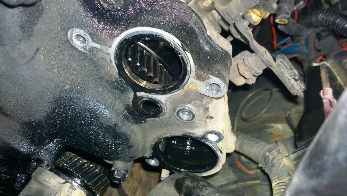

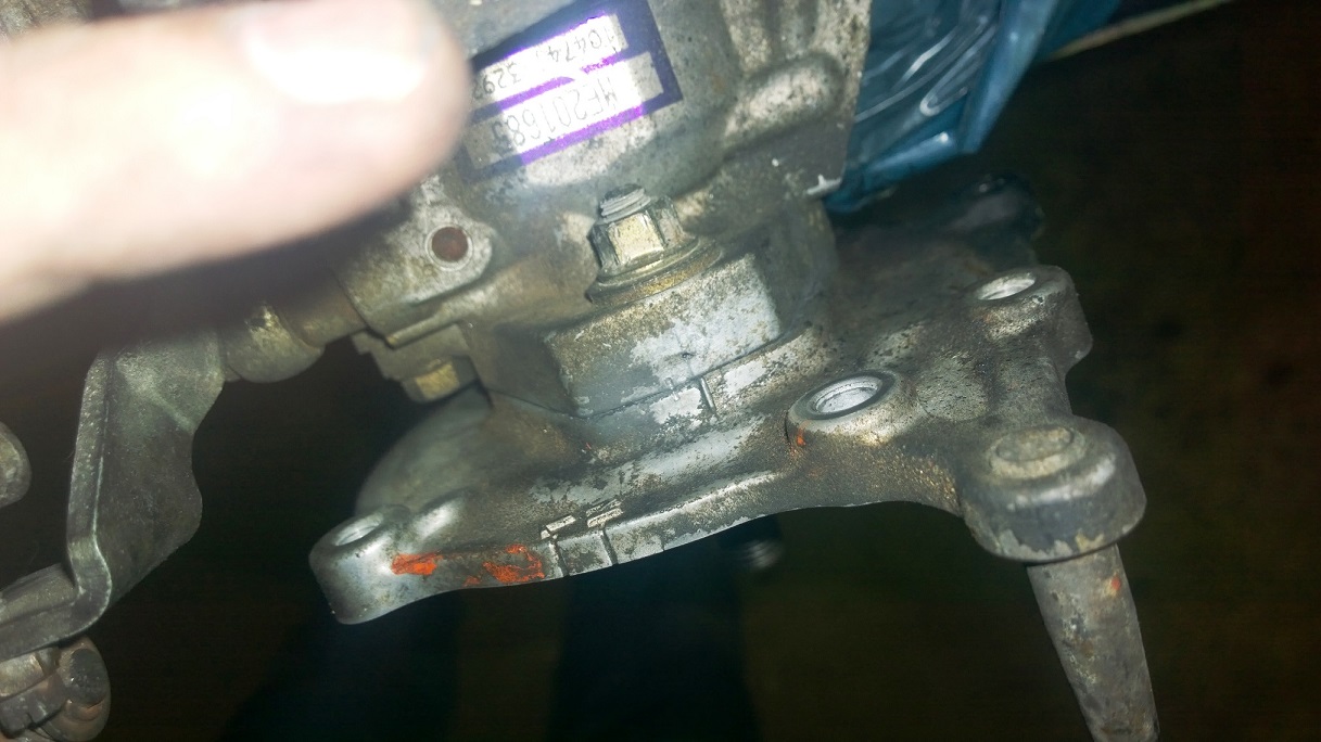

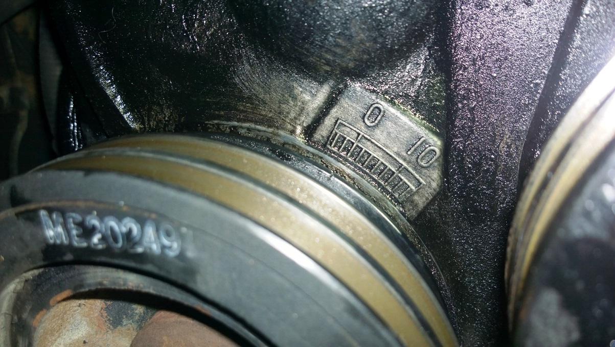

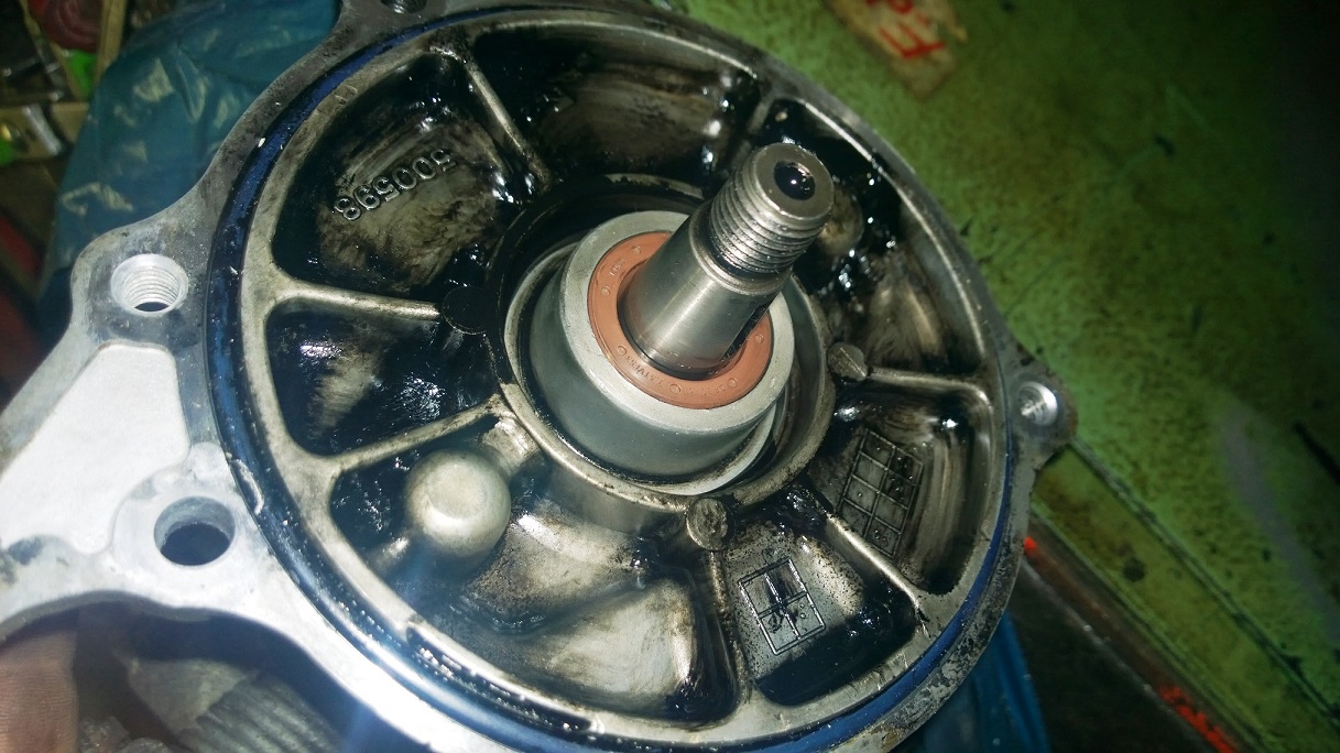

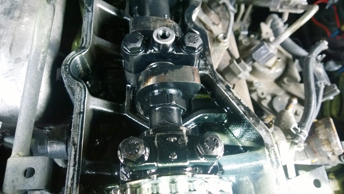

      So, jetzt berichte ich mal:
      Dauer: 7Stunden. Werkzeug: Ratsche 10, 12, 14, 17, 24. Gabel/Ringschlüssel 10,12,14,17. Eine Zange für die Schlauchschellen. Schraubendreher, Schlitz und Kreuz. Abzieher, klein, 2-Armig. Anreißnadel – oder womit auch immer Ihr den Wellendichtring raushebeln wollt. Material: Wellendichtring, in meinem Fall den kompletten Bosch-Dichtsatz für die Pumpe. Frostschutz für den Kühler.
      Ausgebaut hab ich im Vorfeld mal den Ladeluftkühler, die Batterie, die Kunststoffwanne der Batterie, das Lüfterrad, die Kunststoffabdeckung des Lüfters, den Ventildeckel, die Keilriemen, und den oberen Kühlwasserschlauch. Diese Arbeiten sind recht banal, darum gehe ich nicht näher darauf ein.Dann den Motor auf „1.Zylinder auf OT“ stellen. Dafür die Markierung unten am Kurbelwellenrad auf die „0“ und die Kerbe am Sechskant der Nockenwelle kontrollieren. Wenn die Kerbe nicht nach oben zeigt, Motor noch mal eine Umdrehung rumdrehen. Nur im Uhrzeigersinn drehen, sonst Kettenspanner kaputt!!!

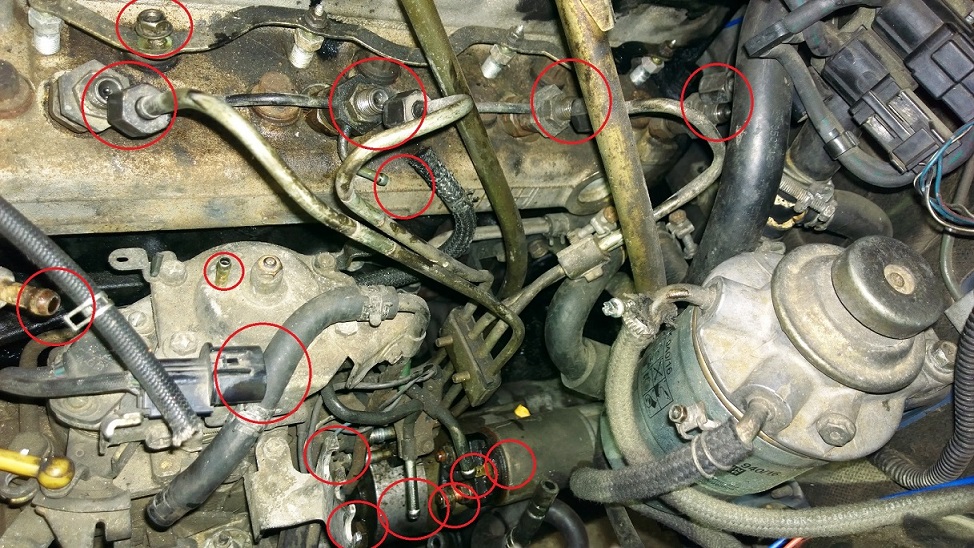

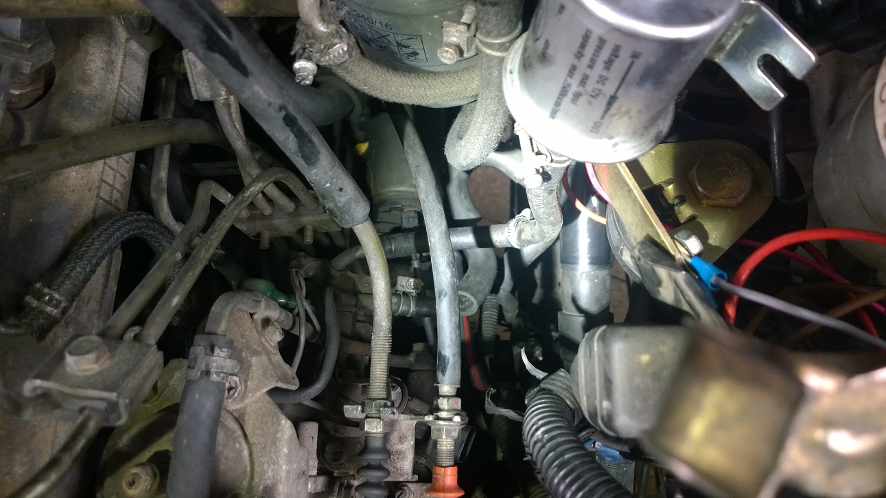

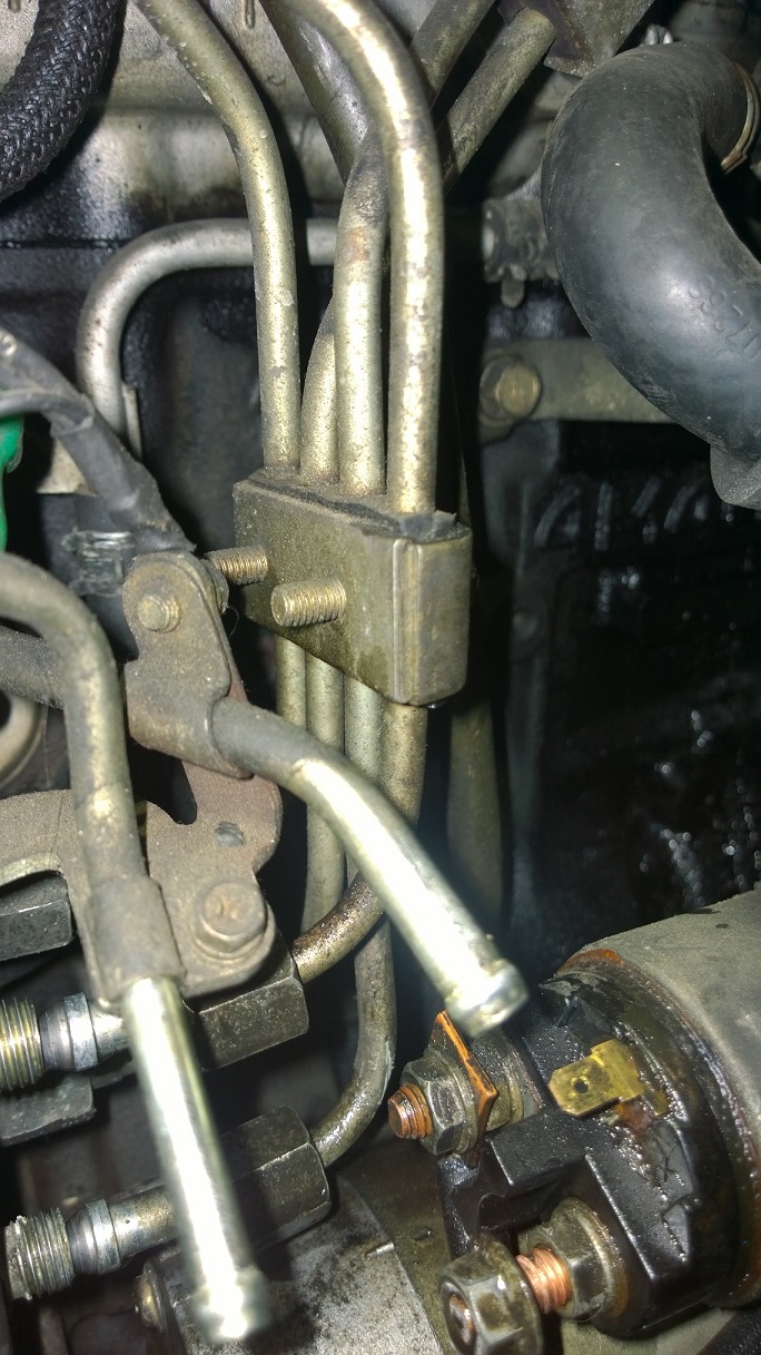

      Dann hab ich mal angefangen die Schläuche und Kabel die an die Pumpe dran gehen, zu entfernen. Bei den beiden Kabeln gleich den ganzen Kabelbaum, da sind noch zwei kleine Stecker und der Kabelschuh für die Glühanlage dran – danach kann der ganze Kabelbaum weg und ist aus dem Weg. Der obere Wasserschlauch, den Unterdruckschlauch und die Kraftstoffschläuche ab. Dann die beiden Seilzüge.
      Danach an die Vorderseite, die Unterdruckpumpe und die Servopumpe weggeschraubt. Die Unterdruckpumpe hat eine Leitung für Schmieröl, die hab ich entfernt. Kupferdichtscheiben nicht verlieren! Danach die Unterdruckschläuche von der Unterdruckpumpe ab, und die ganze Pumpe weg. Auf den Dichtring achten! Die Servopumpe, da hab ich nur die Befestigungen der Leitungen gelöst, Pumpe raus, Dichtring sichergestellt, und Pumpe hängen lassen.Dann die restlichen Schrauben die die Montageplatte der Einspritzpumpe raus. Und jetzt an die Schrauben unter der Pumpe, an dem Winkel. Die Kabel am Anlasser stören, also abklemmen. Dann mit der Verlängerung und der 14er Nuss drunter, und die Schrauben raus. Pumpe ist lose, aber die Kraftstoffleitungen zu den Einspritzdüsen halten sie noch. Also die Überwurfmuttern an Pumpe und Düsen lösen, und die Verbindungen zwischen den Leitungen raus. Sehr langsame und kniffelige Sache. Dann die Leitungen eine nach der Anderen raus. Die Pumpe nach hinten schieben – und jetzt den letzten Wasserschlauch an der dem Motor zugewandten Seite der Pumpe abmachen. Fertig, sie ist draußen! (Blöd, dass ich nicht damit gerechnet hab, dass jetzt Kühlwasser ausläuft – etwa 2Liter sind ausgelaufen).
      Das Zahnrad muss jetzt runter, also die Mutter lösen, und das Zahnrad abziehen. (Passfeder muss danach auch weg) Geht leicht, die Welle ist konisch. Direkt dahinter sitzt der Wellendichtring. Meine Methode: Ich schlage vorsichtig eine Anreißnadel in den Dichtring, aber nicht bis die Nadel unter dem Dichtring aufsetzt! Dann hebele ich den Dichtring raus. Reinigen, und den neuen Dichtring vorsichtig gleichmäßig einpressen. Passfeder rein, Zahnrad drauf, mit Akku-Schlagschrauber festdrehen.
      Die Montage: erstmal den Flansch reinigen, Dichtring prüfen, reinigen. Dann die Markierung des Zahnrades zur Markierung an der Flanschplatte ausrichten. Den Wasserschlauch an der Seite nicht vergessen, dann mit dem Führungsstift an der Flanschplatte in das Loch am Steuerkettengehäuse einfädeln, und schön gerade rein. Und gleich mit einer Schraube sichern. Danach die Kraftstoffleitungen zu den Düsen schön verspannungsfrei einbauen, und danach erst die beiden fiesen Schrauben unter der Pumpe. Die müssen blind nach Gefühl rein, Glück und lange geschickte Finger sind von Vorteil. Meine Schrauben sind jede einmal runtergefallen...
      Danach die Kraftstoffleitungen ordentlich festziehen, und dann alles in umgekehrter Reihenfolge wieder einbauen. Bei Unterdruck- und Servopumpe die Flansche und Dichtringe ordentlich reinigen, und schön sauber einsetzen. Besonderheit: die Schmierölleitung der Unterdruckpumpe. Die Schraube, die beiden Kupferdichtringe und die Befestigungsstelle am Motorblock schön sauber machen, damit es dicht wird. Den Kabelbaum schön vorsichtig wieder unter den Kraftstoffleitungen an seinen Platz einziehen, alles anschließen, Anlasser nicht vergessen! Der Rest ist Schraubarbeit, nichts kniffeliges mehr dabei, das Lüfterrad ist natürlich nervig. Natürlich mit dem 17er Gabelschlüssel am Montagekreuz gegenhalten, sonst kann es passieren dass man beim Festziehen der Schrauben des Lüfterrades den Motor versehentlich links rum dreht – das wäre fatal!
      Als ich mit Allem fertig war, (das verlorene Kühlwasser mit Frostschutz wieder aufgefüllt) hab ich erst mal kräftig am Kraftstoffilter die Pumpe betätigt. Trotzdem hat der Start des Motors etwas gedauert. Aber dann lief er ruhig und kräftig, und bei der anschließenden Probefahrt konnte ich ein Absterben des Motors nicht mehr provozieren – was mir vorher durch kräftiges Gasgeben bei kaltem Motor mühelos gelang!
        353,52 kB, 1.203×680, 62 mal angesehen
        314,99 kB, 1.203×680, 68 mal angesehen
        366,3 kB, 1.203×680, 65 mal angesehen
        361,6 kB, 1.203×680, 61 mal angesehen
        322,56 kB, 1.291×726, 61 mal angesehen
      Ich hab mal auf einem Foto die getrennten Verbindungen markiert....
        327,35 kB, 684×1.217, 57 mal angesehen
        338,2 kB, 1.096×616, 56 mal angesehen
        334,88 kB, 974×548, 63 mal angesehen
