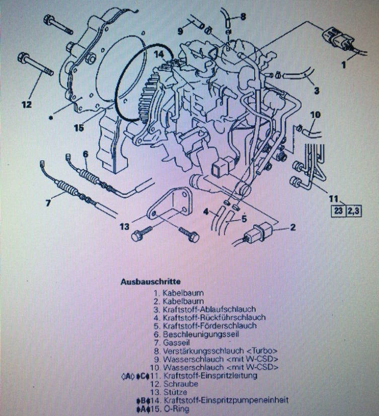

      Ich habe mir die Pläne angesehen. Die Pumpe ist Zahnradgetrieben, sollte sich also zum Fahrzeugheck hin herausnehmen lassen.
      1. Kabel, Wasserschläuche, Unterdruckschläuche ab, ist Klar. Ebenso die Seilzüge.
      2. Dann ist da noch ein Stützwinkel zur Motorwand hin, mit einer Schraube unter der Pumpe, und mit 2 Schrauben an der Motorwand verschraubt. Unklar ist: sollte man die Pumpe vom Winkel trennen, oder den Winkel von der Motorwand?
      3.Die Dieselleitungen zu den Einspritzdüsen - an der Pumpe dranlassen und nur an den Einspritzdüsen trennen, geht das?
      4. Die Pumpe ist mit 2 Schrauben an der Flanschplatte befestigt. Diese wollte ich erstmal nicht lösen - dann dürfte der Einspritzzeitpunkt auch nicht verstellt werden.
      5. Der Wiedereinbau. Ich hab mir das live angesehen. An die Flansch-Schrauben kommt man einigermaßen ran. An den Stützwinkel unter der Pumpe sehr schlecht. Diese Stelle könnte beim Wiedereinbau zum Problem werden...Ebenso die Markierungen am Zahnrad. Beim wiedereinsetzen der schräg verzahnten Geschichte könnte es Probleme geben, weil schwer zu erkenne ist wie weit sich das Zahnrad dreht, bzw drehen wird...
      Den Wellendichtring zu wechseln, sollte kein Problem sein, wenn die Pumpe ausgebaut ist. Die Position der Flanschplatte zur Pumpe hin genau markieren, dann abbauen. Den Wellendichtring rausfummeln, den neuen rein, und dann wieder genauso zusammensetzten wie sie war. Ich hab mir einen kompletten Dichtungssatz besorgt, der den Wellendichtring enthält, weil ich den Wellendichtring nicht einzeln gefunden hab...

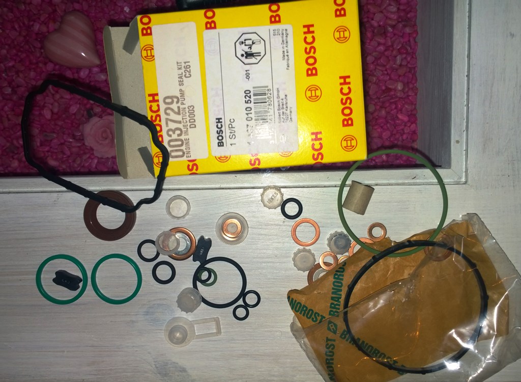

      Ich hab mir von England den gesamten Dichtungssatz (003727 BOSCH Engine Injection Pump Seal Kit D003 C261) besorgt. Da ist neben dem Wellendichtring noch eine Menge anderes Zeug drin...Bild angehängt.
      Na ja, den Wellendichtring erneuern ist das Eine. Die Pumpe danach wieder Einbauen, und vor Allem das Einstellen - Förderbeginn und so......ich lass das schon lieber einen Profi machen. Was sie dann beim Bosch Dienst alles machen? - ich denke mal so weit kann es nicht fehlen, der Motor läuft ja ganz gut soweit.
