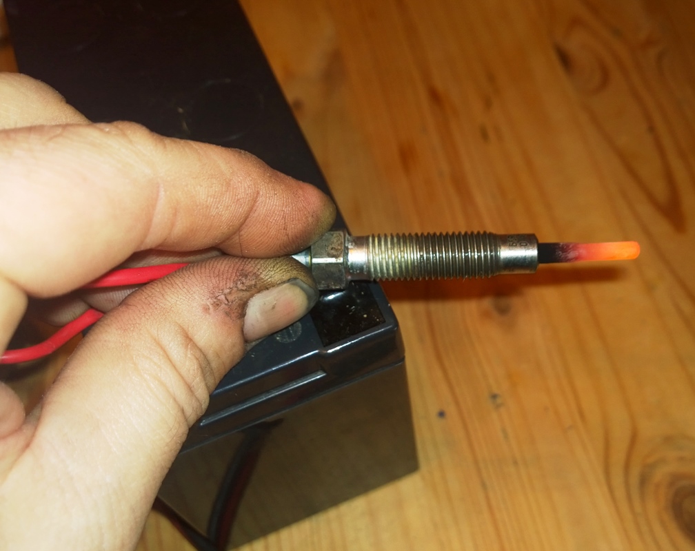

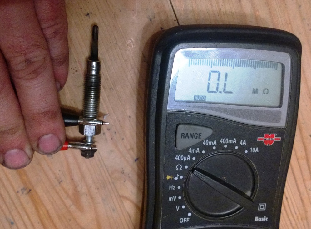

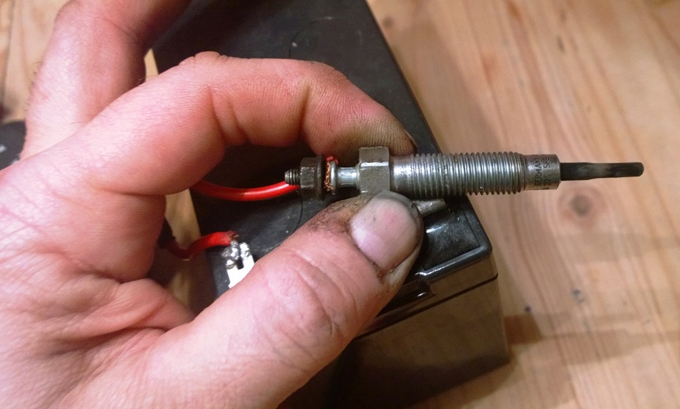

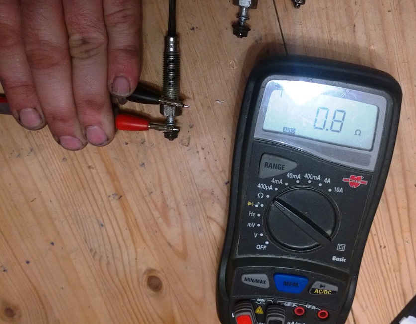

      Danke! Und an Blubb: Du must noch warten. Es sind die Glühkerzen. Eine hat 0,5Ohm. Die anderen 3 haben 2Megaohm. Der Test an der Batterie ergibt: EIne glüht, die Anderen tot. Ich hab mir mal eben in der Bucht einen Händler aus der Nähe angerufen. Glück gehabt, 50Km weit, hat die passenden Kerzen, und hat sie mir soeben verkauft. Hab sie schon abgeholt, kommen heute Abend noch rein, und dann sehen wir mal morgen früh! :D

      Danke! Der Dichtring war definitiv im Eimer - Ausgehen unterm Fahren ist das Symptom. Nach ein paar Tagen kam der zweite Fehler: schlecht Starten. Dafür sind die Glühkerzen verantwortlich. Nach dem Erneuern des Dichtrings ist der Motor beim Fahren nicht mehr ausgegangen, aber eben immer noch schlecht gestartet.
      Hier die Fotos vom Test der Kerzen, einmal die "Gute" und einmal die defekte. Ich hab eigentlich keinen Zweifel mehr - mit 3 defekten Kerzen kann der Motor nicht gut starten....Jetzt sind die neuen Kerzen drin. Schön dass es so freundliche Händler gibt, die einem auch am Sonntag mal eben einen Satz Glühkerzen verkaufen.
