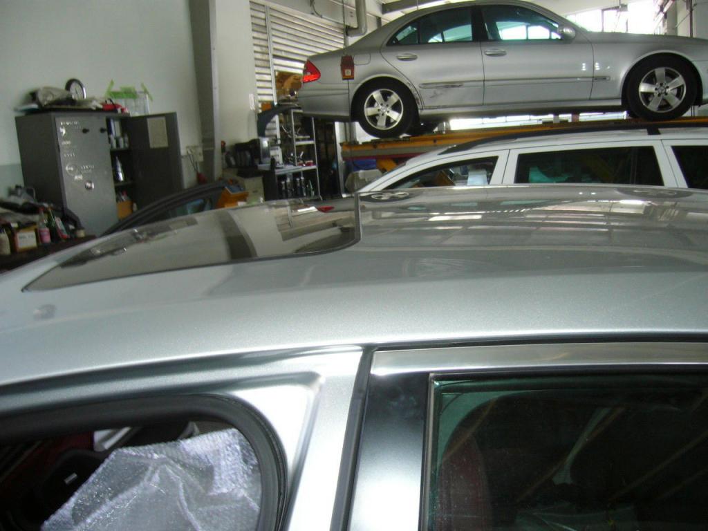

      Heute rief mich der Meister wieder an.
      Leider keine so guten Neuigkeiten:
      Den Dachspriegel richten sie gerade. Er war stümperhaft verklebt, was mein Vertrauen in die Ami's etwas sinken lässt. Wie auch immer, wird jetzt ordentlich gemacht.
      Leider wird die dadurch entstandene Delle danach nicht vollständig verschwinden. Er wollte nun wissen, ob sie das dann auch noch richten sollen.
      Ich hab ihm geagt, das ich keine Delle mehr sehen will.
      Also holen sie die Delle jetzt mit dem Gleithammer raus und dann wird das Dach lackiert. Nicht die Wunschoption, aber mit Delle möchte ich auch nicht leben.
      Hat er auch ohne Murren genommen. Er wollte nur die Freigabe dafür von mir haben.

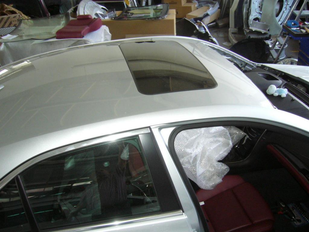

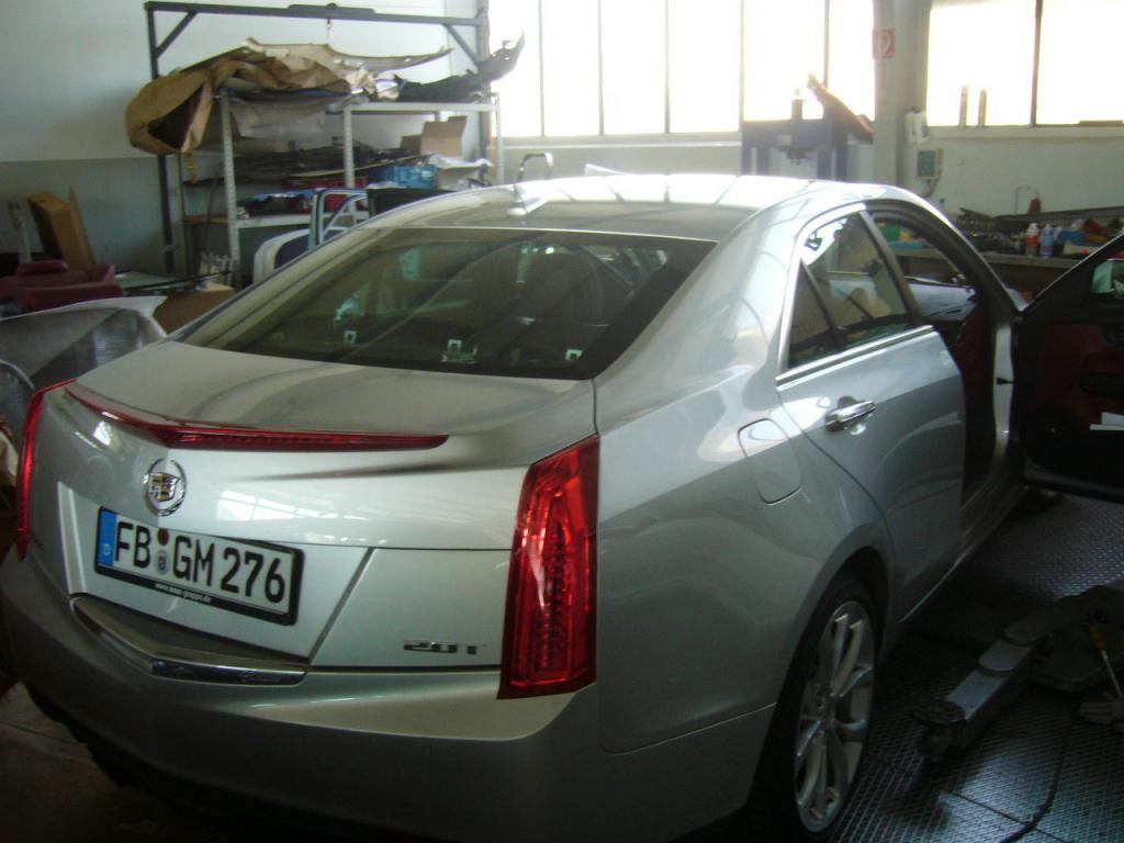

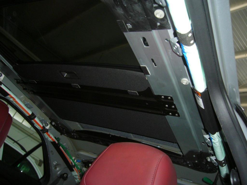

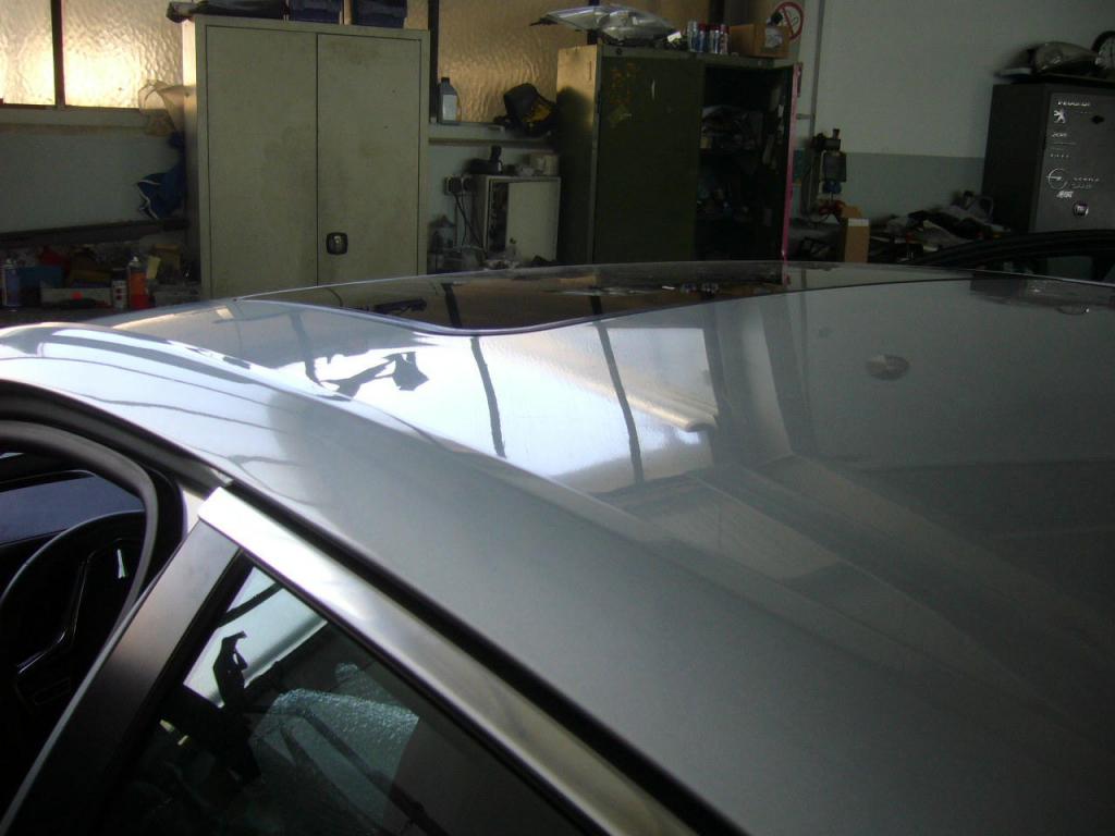

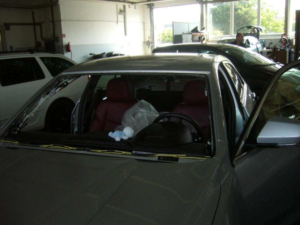

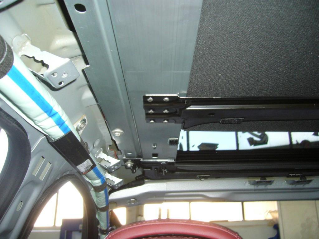

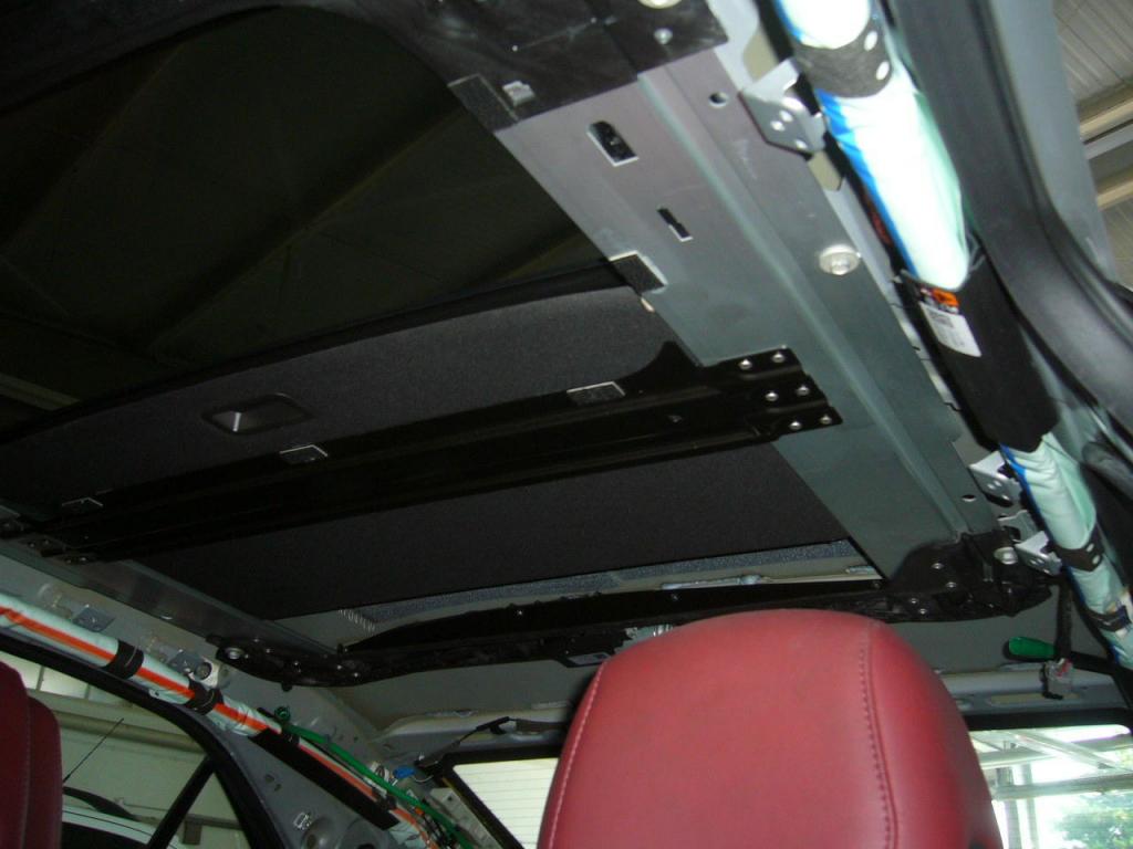

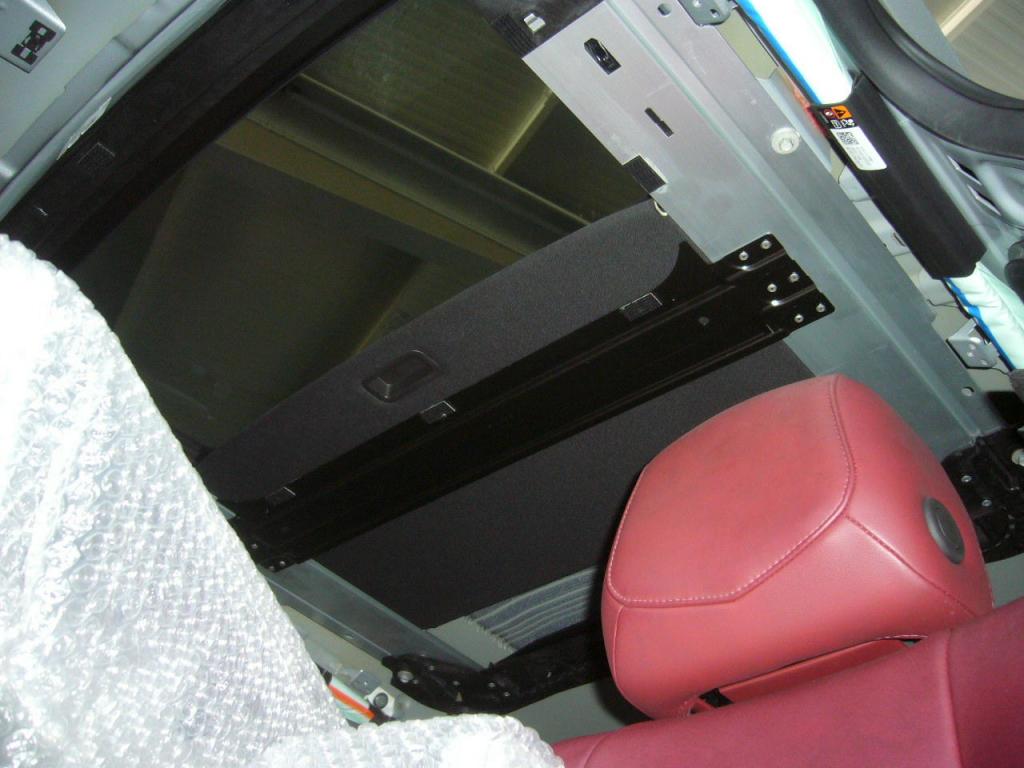

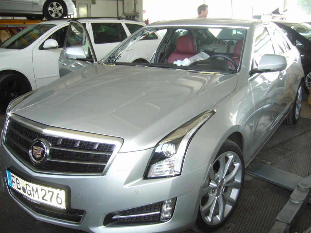

      Bilder hab ich nun auch noch ein paar bekommen. Den betreffenden Spriegel selbst sieht man darauf leider nicht. Der ist hinter dem Schiebedachrahmen. Man sieht nur die Schraube mit der der Rahmen gegen den Spriegel geschraubt ist. Letztlich hatte sich der komplette Schiebedachrahmen gesenkt.

      Nach so ner umfangreichen Aktion hätte ich immer Schiss, dass hinterher alles klappert. So ähnlich habe ich es mal nach nem Hagelschaden erlebt........
      Alles auseinander gebaut, den Hagelschaden beseitigt, dann alles zusammen gefrommst und dabei wahrscheinlich die Hälfte der Plastik - Haltenasen weggebrochen......... Das Auto klapperte damals schlimmer wie ne Büchse voller Kieselsteine !!!! :cursing: :cursing: :cursing: :cursing: :cursing: :cursing:
      Schrauber schrieb:
      Naja, wenn ich könnte, würde ich es auch lieber selber wieder zusammenbauen. Geht aber leider nunmal nicht. Insofern hilft nur abwarten.
      Das geht wirklich nicht. :rolleyes:
      Wenn Du das machst, dann entdeckst Du so viele konstruktive Schwächen, die Du wieder korrigierst. Da sich der Hersteller scheinbar dafür aber stärker interessiert, als Mitsu seinerzeit, wo Du das Gleiche beim Galant gemacht hast, würdest Du mindestens einen Beratervertrag an der Backe haben. :thumbsup: Dafür hast Du doch keine Zeit...... :whistling: 8)
      Jetzt wirds langsam haarig.
      Gestern rief mich der Meister an und meinte, ich solle einmal vorbei kommen. Wir müssten uns das Dach einmal anschauen.
      Der Spriegel ist wieder geklebt worden. Die Delle ist dabei aber nicht ganz wieder weg gegangen. Also bin ich nach Darmstadt gefahren.
      Die Delle ist eigentlich wieder so, wie zum Zeitpunkt meiner ersten Reklamation. Sie war ja später noch tiefer geworden, weil der Spriegel weiter nachgegeben hat.
      Jedenfalls sieht man sie immer noch deutlich. Außerdem stimmt die Passung des Schiebedaches links auch noch nicht ganz. Es steht ca. 2 mm über.
      So finde ich das nicht akzeptabel. Letztlich hat der Fehler ja nachweislich ab Werk bestanden. Ich sehe nicht ein, das ich den Schaden jetzt schlucken soll.
      Spachteln und lackieren kann man an der Stelle wohl vergessen. Es besteht die Gefahr, das der Spachtel irgendwann wieder einfällt. Außerdem wird es wohl Farbabweichungen beim Dach geben.
      Ich habe jetzt also meinen Verkäufer und auch den Europa-Chef angeschrieben und mal das Thema Wandelung angesprochen. Mal sehen was kommt.
