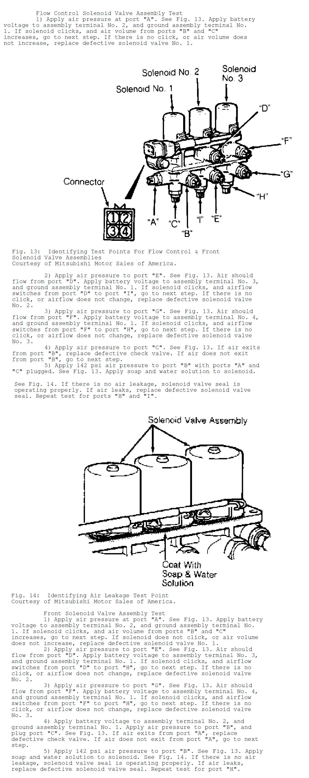

      He MAT, was heisst denn hier ratlos?
      wenn wir hier was haben dann rad, sogar viele räder !
      Bank tuts nicht, na und?
      Hier die Banktest Prozedur für wo man nicht mal mitdenken muss WARUM , sondern nur DASS es so is.
      für untere Bank (Flow Control Solenoid Valve Assembly Test)
      und obere Bank (Front Solenoid Valve Assembly Test)
      du kontest doch neudeutsch?
      da steht so sinngemäss für obere Bank:
      1. Luft rein in Port A, Saft auf vorderes Ventil, dann muss Luft aus B und C rauspusten
      2. Luft rein in Port E , raus kommts aus D
      3. Luft rein in Port G, raus kommts aus F
      das muss doch hinzukriegen sein
      Wo klemmts nu?
        314,62 kB, 1.244×3.124, 43 mal angesehen
