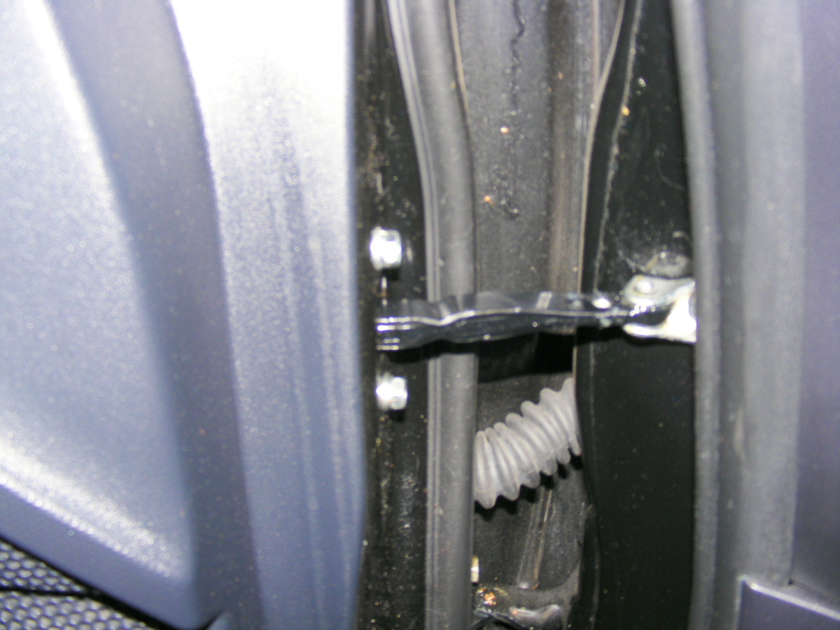

      Wo sitzt die Mutter?
      In der Fahrertür.
      Ich weiß nicht wie das Teil heißt.
      Zwischen Autotür und A-Säule ist doch die Plastik-Verbindung, damit die Tür in den verschiedenen
      Stellungen stehen bleibt. An der Fahrertür ist die Befestigung in der Tür verbaut und mit
      2 Schrauben befestigt. Diese beschi...... Schrauben lockern sich ständig. Aufgefallen ist es mir jetzt
      wieder, weil die Tür beim öffnen ziemlich laut "knackt". Eine Schraube ließ sich zwar festziehen, aber
      leider die andere nicht. Zum einen macht mich dieses Geräusch wahnsinnig, und zum anderen weiß ich
      nicht, ob dadurch irgend etwas beschädigt wird.
      Für einen Schrauber ist es sicherlich kein Problem die Verkleidung zu entfernen. Ich habe bei diesen
      Plastik-Clipsen immer Schiss, dass diese kaputt gehen. Gibt es Probleme mit dem Bowdenzug beim entfernen
      und würde die Folie dahinter problemlos sich entfernen lassen? Das ist alles nicht mein Ding. :D
      Oh... das is nix für den Schlagschrauber....
      Probiers doch mal aus, das ist kein Hexenwerk.
      Hier ein Video als beispiel an einem Mitsu...glun ASX oder?
      youtube.com/watch?v=qPuIyx_BgnE#t=11
      Hast Du die Schraube mal rausgedreht? Nicht dass das Gewinde doofgedreht ist. Bei den japanischen Qualitätsschrauben aus Butterstahl... :S
      Ich glaub nicht so ganz dass da ne Mutter sitzen soll...
      Nein, habe ich nicht probiert. Ich werde das aber mal probieren.
      Laut Autohaus sitzt auf der Gegenseite auch keine Mutter, wo
      ich etwas Gegenhalten könnte. Ich bräuchte da dann wohl ein
      neues Fangband. :(

      Es sieht nach einem neuen Fangband aus. Die Schrauben fürs Fangband auch gleich mit erneuern! Die andere Seite kannste wieder verwenden.

      Da man auf der Zeichnung sieht, dass es keine Muttern gibt und die Werkstatt mir das
      auch schon vorher sagte, gibt es für mich auch keinen Grund die Verkleidung ab zu
      bauen.
      Geht das nicht so ohne die Tür auseinander zu bauen? Das sieht so aus als ob das Fangband von vorn reingeschraubt ist... §§unschuld
      Wenn das Fangband getauscht werden muss, dann geht das nur von Innen. Ich bin extra nochmal
      in die Garage und habe ein Bild gemacht. :thumbsup:
      Ich habe auch eben probier, ob sich die untere Schraube heraus drehen lässt. Aber wie sollte es
      bei meinem Glück auch anders sein - es geht natürlich nicht. $zunge
      Wenn ich mal Lust habe, werde ich versuchen, mit einer spitzen Zange etwas Zugkraft auszuwirken
      und dann nochmal vorsichtig versuchen die Schraube heraus zu drehen.
      Solange die Funktion des Fangbands noch gegeben ist, werde ich für ein neues kein Geld ausgeben.
      Dann muss ich halt beim öffnen der Tür mit dem knacken Leben. §grummel
