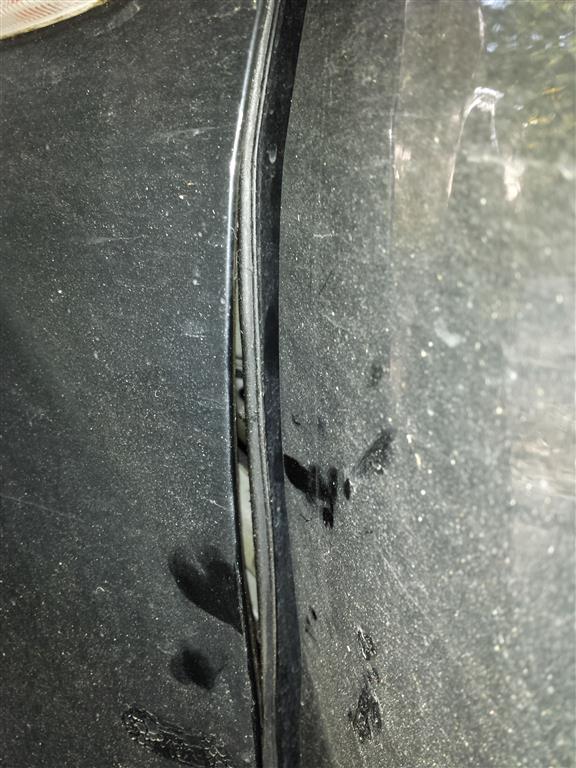

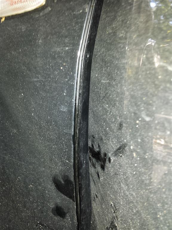

      Diese mistige Plastikverkleidung zwischen Kotflügel und Fahrertür hat sich schon
      zum 2. Mal verzogen, so dass die Tür beim öffnen daran hängen blieb. Mit etwas
      erwärmen und drücken Richtung Kotflügel ist hoffentlich wieder eine Weile Ruhe.
      Stellt sich nur die Frage, warum sich das Teil verzieht? Die Verkleidung steht weder
      unter Spannung noch wird sie warm. ?(

      Oh man das ist aber ärgerlich !!!!!! Da würde ich dem Mitsu Händler schon wieder täglich besuchen......... :wa :wa :wa
      Aber wenn es nicht die Wärme ist - vielleicht das Gegenteil = die Kälte ???? :whats :whats :whats :whats :whats Irgendwas muß das Plaste ja dazu bewegen sich zu verformen ?????? Oder fährst Du womöglich 300 KM/H auf der Autobahn und der Fahrtwind geht dahinter und hebelt die Verkleidung aus ???? ?( ?( ?( ?(
      Nun ja, der Händler kann ja auch nichts dafür und der Outlander ist mittlerweile 6 Jahre alt. :D
      Gut, an die Kälte habe ich noch nicht gedacht. Und jetzt wo Du es sagst, das Problem ist aufgetreten, als bei
      uns die ersten Minusgrade waren. 8o
      Der Fahrtwind geht sicherlich irgendwie dahinter, aber auf der Beifahrerseite ist es auch nicht. und 300 bin ich
      auch nicht gefahren. :D
      Der Outlander läuft sonst super und macht bis jetzt keine Zicken (mal abgesehen von der Suche nach dem
      Strom Dieb - defektes Bluetooth Modul) . Es ist einfach nur ärgerlich, dass die Konstrukteure nicht
      in der Lage sind, so ein Scheiß Plastikteil so zu konstruieren, dass es ordentlich befestigt werden kann. Wenn
      man das sieht, kann man nur mit dem Kopf schütteln.
      Mich würde die Sache sicherlich weniger aufregen, wenn man da ordentlich ran käme. Aber selbst mit meinen
      Frauenarzt Fingern ist das tierisch beschissen. :cursing:
      Frauenarztfingern ??? Mach unsere weiblichen User hier nüsch wuschig !!!!!!!! :whistling: :whistling: :whistling: :whistling: :whistling:
