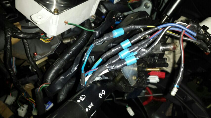

      Dann gings ans letzte ekelhafte, ich wollte es einfach hinter mir haben
      2x , Standlicht, Abblendlicht, Fernlicht, Scheibenwischer 4 stufen und Intervall, Hupe, Lichthupe, Scheibenwascher, Zündschloss 6 Kabel, Zündschlossbeleuchtung, Innenraumtemperaturfühler in der Lenkradverkleidung, welche im Kabelbaum und Steckern adaptiert werden
      Das ist jetzt auch alles erledigt und funktioniert. Aufgrund nicht vorhandener Belegungspläne und 90 Prozent verschiedene Kabelfarben musst ich jedes Kabel einzeln messen, testen, messen, testen, verlöten, isolieren..... bei 27 Kabeln und Null Plan was die eigentlich führen, eine echte Herausforderung. Von 14 bis 20.15 Uhr habe ich nur damit verbracht. ;(
      4 Kabel sind übrig geblieben, der Lenkstockhebel rechts hat beim Cabrio kein wählbares intervall. Also nur ein festes (so alle 6 Sekunden 1x wischen). Bei den 3.5er konnte man das intervall ja 4stufig verstellen. Darauf muss leider verzichtet werden.

      Jetzt sieht es so aus, als ob ich doch tatsächlich für das fast letzte Kabel an der ganzen Kiste doch noch eine Werkstattanleitung vom V20 brauche :cursing: (Hab ich nicht)
      De blubb hat nämlich das Hupenrelais in einer Tüte mitgeliefert, und ich weiß daher nicht wo das hin gehört.
      Das letzte dicke grüne Kabel auf den Bild ist für die Hupe, lege ich es aber an Masse, tut sich nix, da das Hupenrelais fehlt.
      Oder weiß jemand wo das sitzt? sonst muss ich jetzt doch mal eine Anleitung bei fouk downloaden. :cursing:

      @Blubb.
      Ich habs schon hin bekommen, auch ohne Werkstattanleitung,. War nur n Massekabel durchgeschnitten worden als der vorbesitzer die ( zum schluss defekte) fanfare eingebaut hat. Als sie kaputt ging hat er einfach sein verbautes zusatzrelais gezogen aber das originale Kabel nicht wieder repariert. Deswegen ging dann gar nix mehr.
