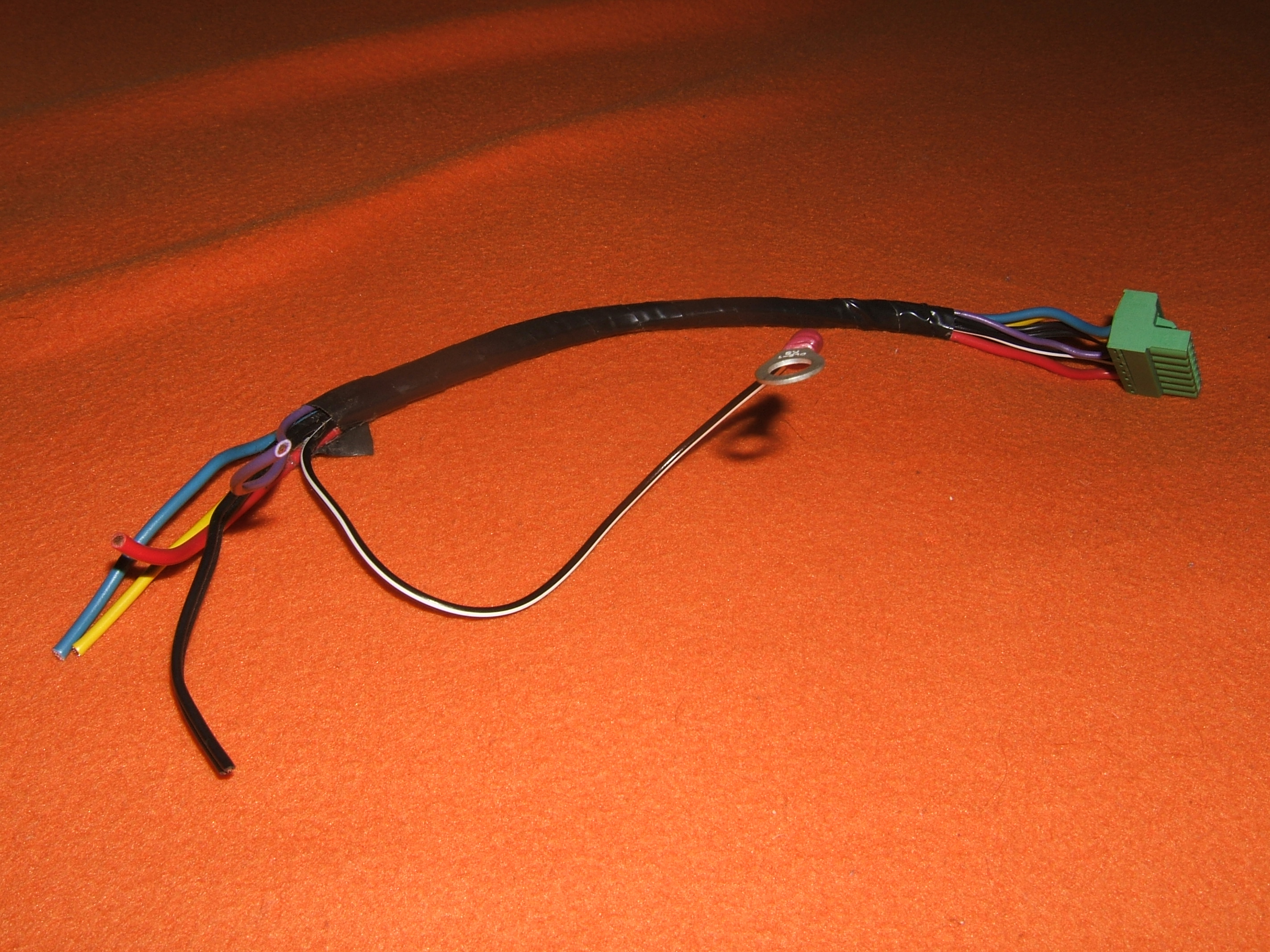

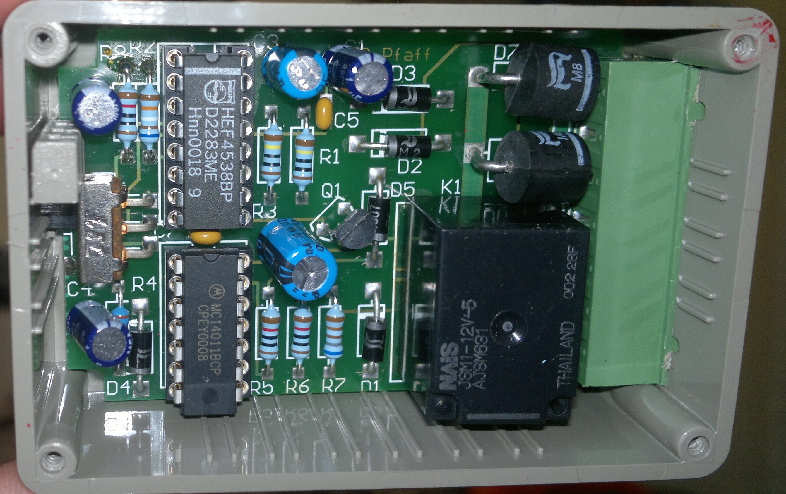

      Hallo Zusammen,
      ich habe von einem Forumsmitglied aus dem MFF ein Zentralverriegelungsmodul bekommen und zwar das originale was Mitsubishi im Zubehörprogramm hatte. Ich erhoffe mir nun damit, dass ich damit ohne größeren Aufwand die Blinker beim Ver- und Entriegeln mit ansteuern kann. Problem dabei: Ich weiß nicht wie und wo ich das anklemmen muss und einen PIN-Belegungs-Plan hab ich auch nicht. ?(

      Ohne Belegungs- und Schaltplan des Relais hast du nur die Möglichkeit das per Try und Error herauszufinden.
      Die Chance, dass das Ding dabei abraucht stehen sehr gut.
      Der abgebildete Kabelbaum ist Eigenbau und gibt keine Hinweise, ausser dass das B/W Kabel wahrscheinlich Masse
      war.
      Du kannst nur alle entsprechenden Schaltpläne des Galant durchgehen und hoffen dass du das Relais findest...
      Ich bin aus Deinem obrigen Text diesbezüglich nicht ganz schlau geworden. Das Zentralverriegelungsmodul ist ein Steuergerät und steuert die Blinker nicht an. Egal in welcher Ausführung. Die Blinkeransteuerung ging immer über ein Zusatzmodul, was das ursprüngliche Steuergerät nicht überflüssig macht (nur um Missverständnissen vorzubeugen, wenn Deine Bilder nicht so riesig wären, dann hätte ich meinen Fehler schon eher bemerkt).
      Das Modul von Conrad (welches ich verbaut habe) geht rein schaltungstechnisch an den Warnblinkschalter. Ich werd mal ein wenig im Archiv heute abend suchen, wenn ich den Schaltplan finde, dann poste ich ihn auch. Den Anschlussplan für Dein Modul (das war sehr selten und auch recht teuer!) bekommst Du eventuell über eine freundliche Anfrage mit Teilenummer bei Mitsubishi (wenn es sonst niemand hier weiß). Ansonsten könnte aufschrauben wirklich helfen.

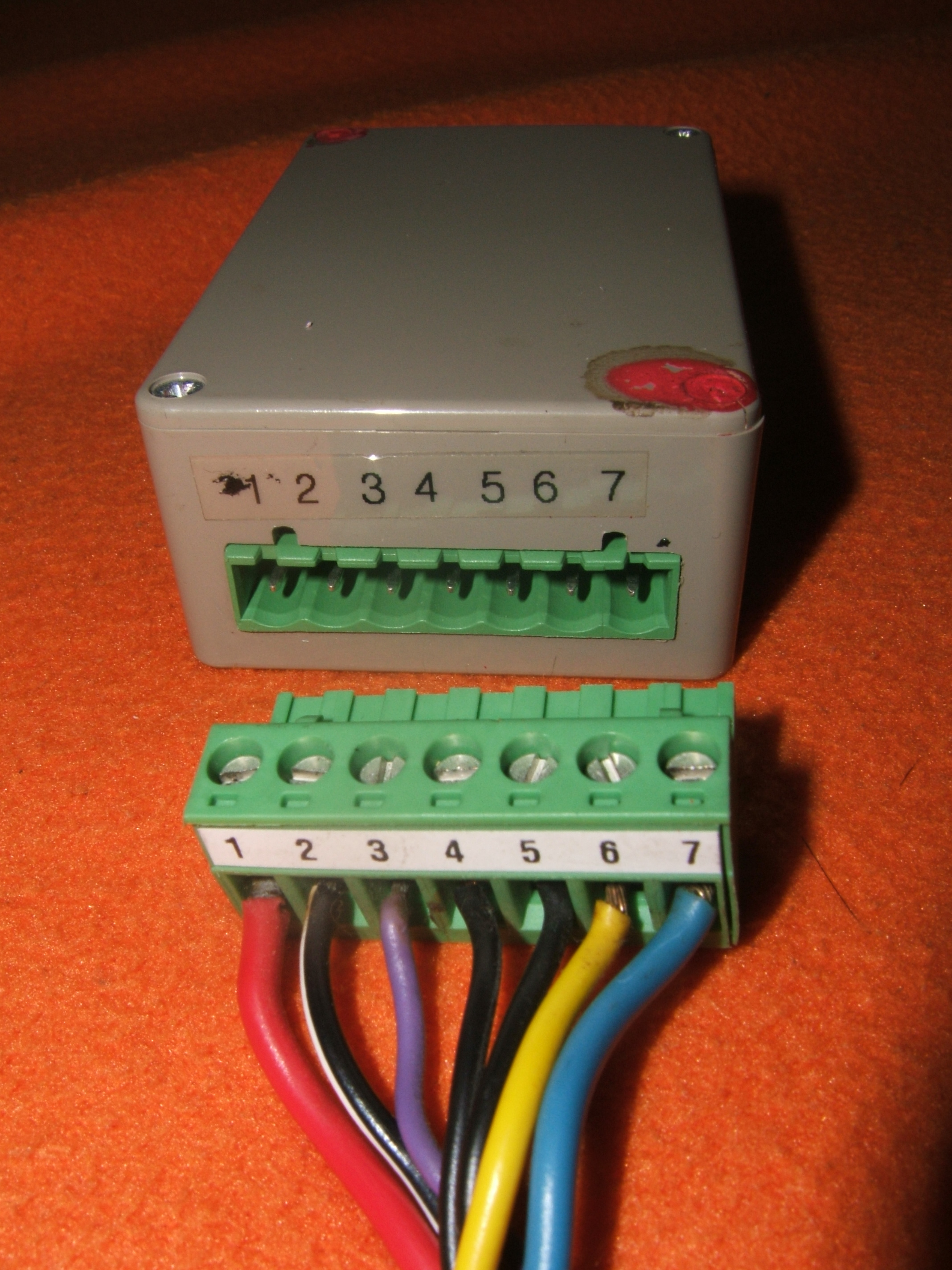

      Die sieben Kabel werden folgende Funktionen haben:
      Plus 12V
      Masse
      Steuersignal vom Zentralverriegelungssteuergerät
      Blinkerkontakt (rein-raus)
      Dabei wird der Blinkerkontakt möglicherweise am Warnblinkschalter lediglich eine Überbrückung des Schalterkontaktes realisieren (deswegen auch zweimal zwei Kabel).

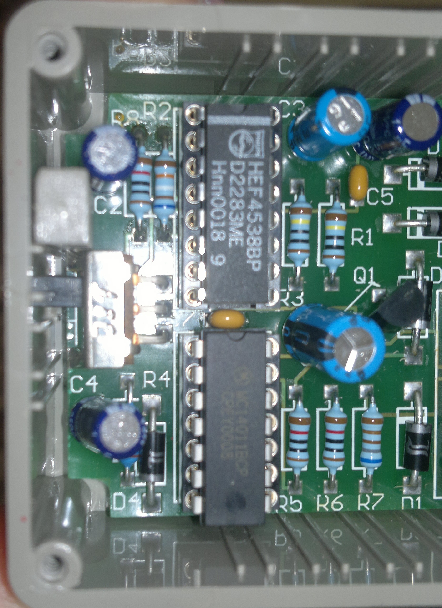

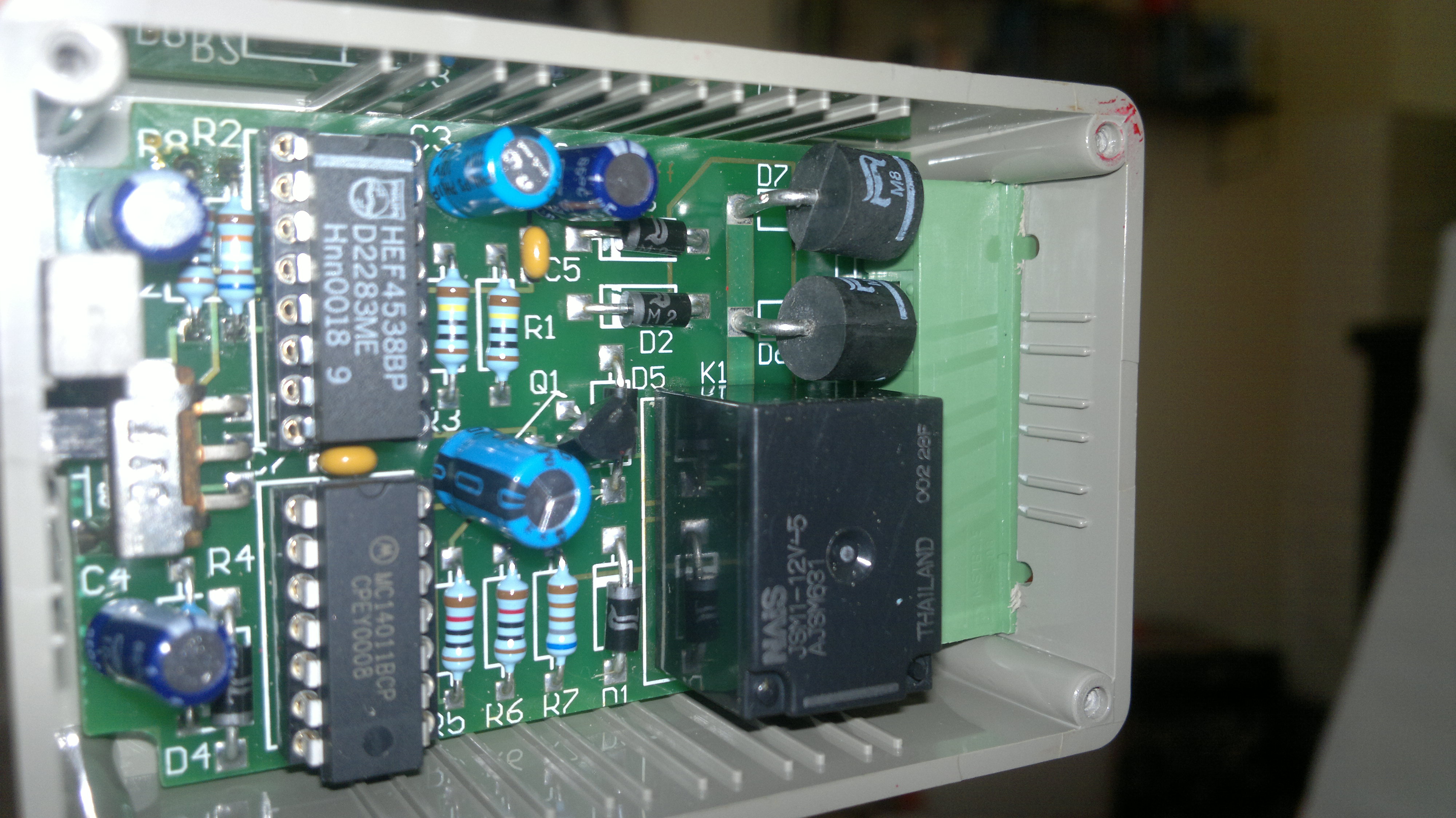

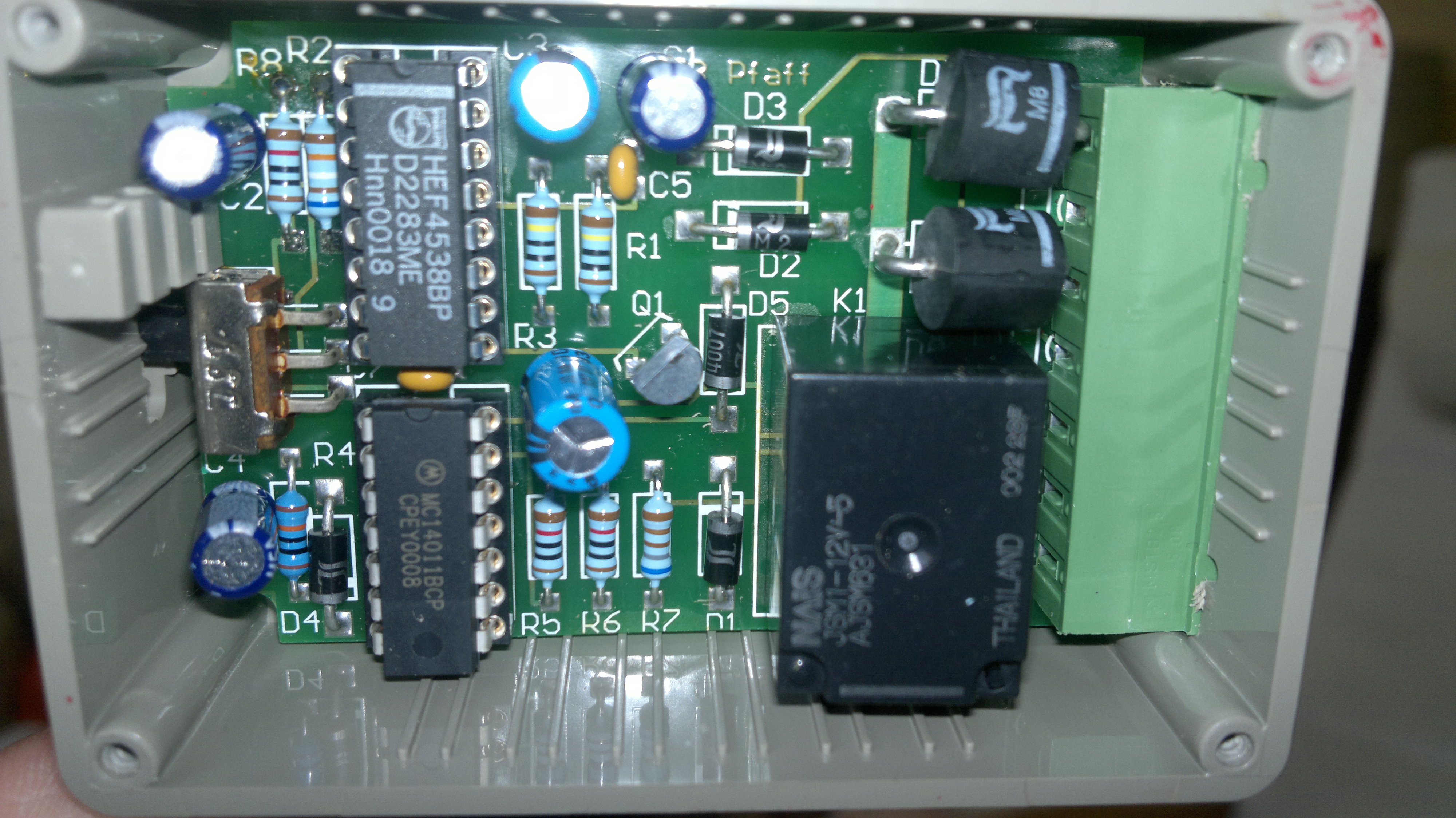

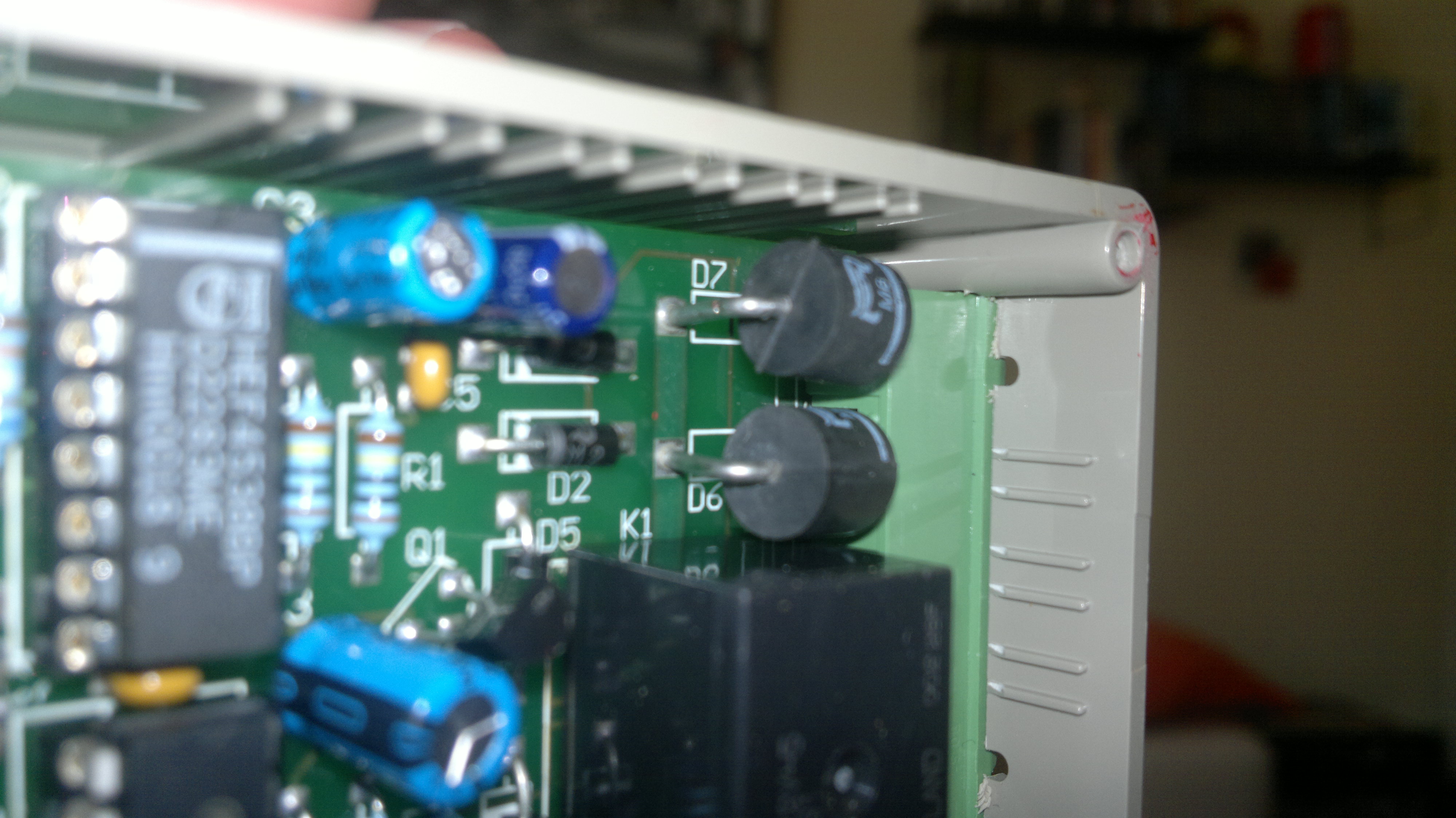

      Aber wenn du es mal zerlegst und die Platine detailiert hier abbildest, kann man dir vielleicht auch sagen wie dieses Hexenwerk angeschlossen wird.
      Irgendwo sind die Pins schlisslich auch abgelötet.
      Und wenn man die Leiterbahn dann verfolgt, bekommt man meistens Anhaltspunkte über die Belegung und Funktion
