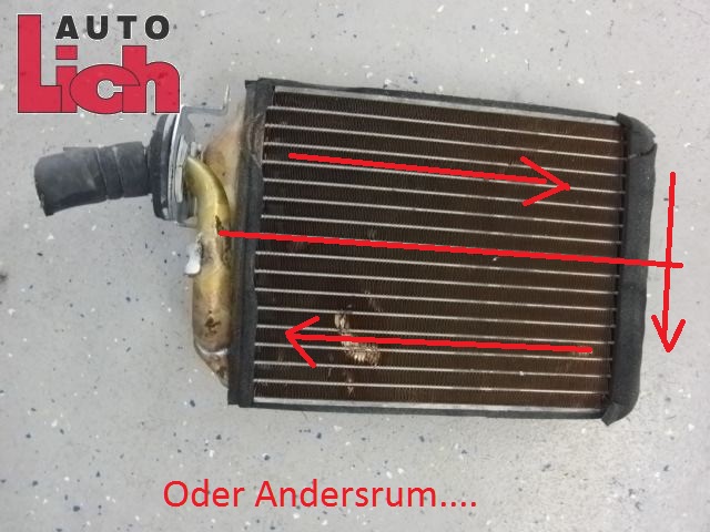

      So langsam erhärtet sich der verdacht,das es doch der Tauscher ist......Also,die klappe halt so gestellt das es warm kommt,ob auf oder zu is ja wurst.....als ich das Gestänge bewegt habe,hab ich gehört wie die Klappe auf und zu geht,hängt also fest am gestänge!Gibt es eine Zeichnung vom inneren des Tauschers?dann könnte an sehen in wie weit das Wasser darin hin und her macht,wenn es gleich an der Steite vorbei kann,könnte er doch zu sein.....Mal sehen ob ich noch einen rum liegen habe......

      Ne Zeichnung wird schwierig. Aber hier ein Bild wie es läuft. Wenn wasser rein und raus gleich warm ist, dann ist er normalerweise ok.
      Mach mal n Bild von deinem. Sollte ja gehen durch die Öffnung.....
      Könnt ja uch sein das er von aussen zugesetzt ist. Oder die Lammelen sind ab usw..

      kommst mit der Hand rein?
