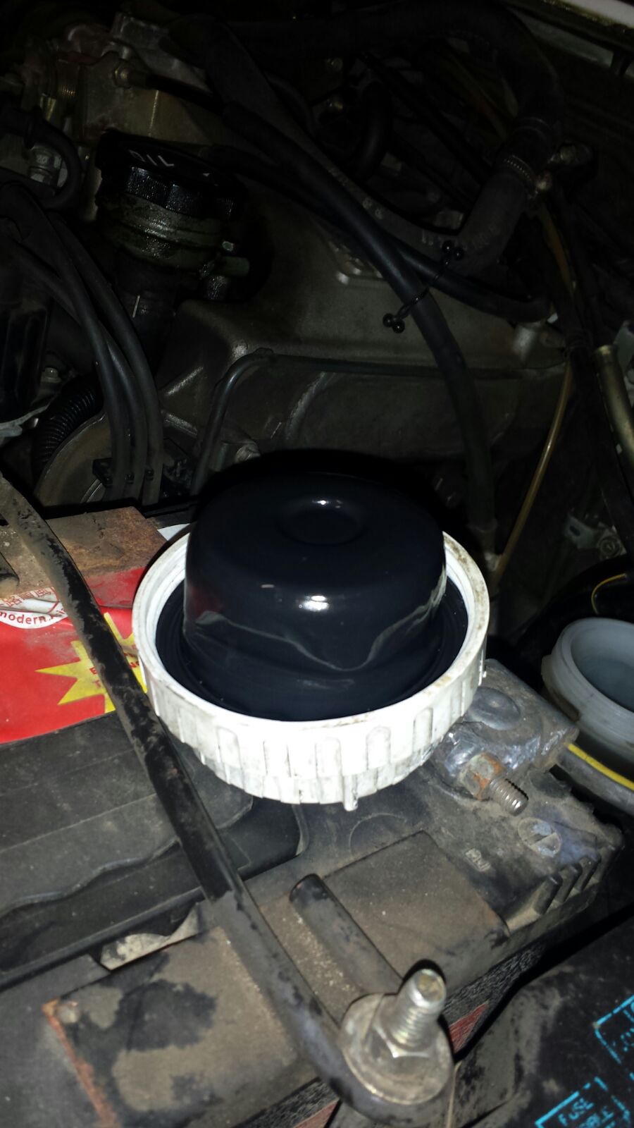

      Dann habe ich mir nochmal die Bremsflüssigkeit angesehen (diesmal habe ich den Deckel abbekommen) und da sind mir zwei Dinge aufgefallen:
      1.) Die Bremsflüssigkeit war wieder knapp unter Minimum (vielleicht 1mm) (Also doch kein Leck???)
      2.) Die Membran war nach außen umgedreht.
      Beim Fahren vom Parkplatz in die Garage, fühlte sich die Bremse auch besser an. Jedoch nach 10x Pumpen war das Bremspedal genauso weich wie gestern Abend. Und im Bremsflüssigkeitsbehälter ist jetzt fast keine Flüssigkeit mehr drin (noch ca 1mm) und die Membran fing auch wieder an sich umzudrehen.
      Nach dem Abschalteten des Motor ließ sich das Bremspedal auch bis zur Hälfte durchdrücken.
      Gibt es etwas, was ich noch kontrollieren kann?

      So einen Deckel hatte der Schnödie auch Mal.

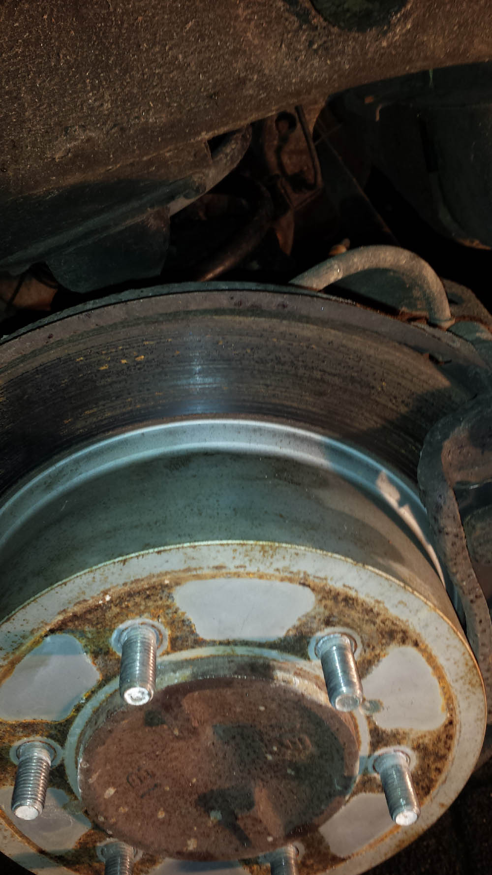

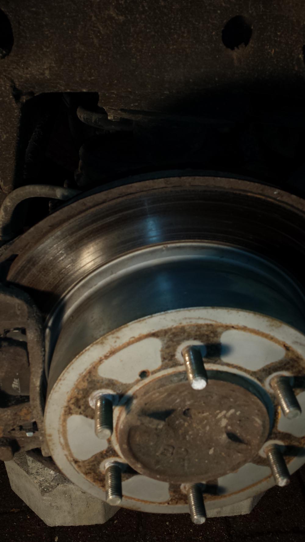

      Ich habe mir die Bermsscheiben mal angesehen:
      Beifahrerseite ziemlich "blank", Fahrerseite verrostet.
      Auf der Beifahrerseite konnte ich den Bremssattel minimal bewegen (nicht wirklich sichtbar), dann ließen sich die Räder wieder einigermaßen drehen.
      Beide Seiten quietschen beim Drehen.
      Beifahrerseite:
      Fahrerseite:
      Wenn ich bremse, passiert erst nicht viel und nach einigem Weg, bremst er stark.
      Klingt sehr komisch......
      Auf jeden Fall Bremsflüssigkeit auffüllen und entlüften. Dann die Leichtgängigkeit der Bremsen testen. Bei unseren Patschi´s gammeln gerne die Bremskolben fest, weil die "Manschetten" rissig werden.......
      Erst mal siind da beide Scheiben hin. Die blanke ist zu heiß geworden, (blau angelaufen) wahrscheinlich hängt hier der Sattel. Die rostige Seite bremst nicht richtig, wahrscheinlich sitzt der Sattel in den Führungen fest.
      Zur Flüssigkeit: Alle Leitungen und die Sättel auf undichtigkeit prüfen. LAB nicht vergessen. Wenn alles dicht ist, ist der HBZ in Fritten und die Flüssigkeit läuft in den Bremskraftverstärker. Ist das so, ist schnelles handeln angesagt sonst ist ein neuer Bremskraftverstärker fällig da die Flüssigkeit die Membran zerstört wenn die länger dran frisst.
      LAB = Lastabhängiger Bremskraftregler..............

      Die Sättel sind keine Schwimmsättel mehr... Dann ist es genauso wie Du beschreibst.
      Das Programm ist:
      1x beide Seiten rundumglücklich neu machen. Hab ich auch schon in 2015 hinter mich gebracht.

      Würde die Flüssigkeit aus dem Bermskraftverstärker, sollte der HBZ defekt sein, wieder in den Behälter zurückfließen? Braucht es dafür nicht Druck?
      HamburgerJungeJr schrieb:
      Dann werden wir mal versuchen, ob sich der Bremskolben zurück drücken lässt und wie sich der Bremsflüssigkeitsstand dann verhält.
      Ist doch scheißegal wie die sich verhält. Natürlich wird der Stand steigen weil du das Volumen im System durch das zurückdrücken verkleinerst.
      Nein, wenn die Flüssigkeit in den BKF gelaufen ist, bleibt sie da. Wenn das so ist, muss der BKF raus und mit viel Wasser gespült werden. Danach muss er 1000% austrocknen.
      Am besten schraubst du die zwei Muttern am HBZ ab und ziehst ihn ca. 2 cm nach vorn. Braucht etwas Kraft, aber du bist ja noch jung. Die Leitungen kannst du dranlassen, die biegen sich etwas.
      Dann schaust du mit ner Taschenlampe hinten auf den HBZ, ist er da feucht, wars das.
