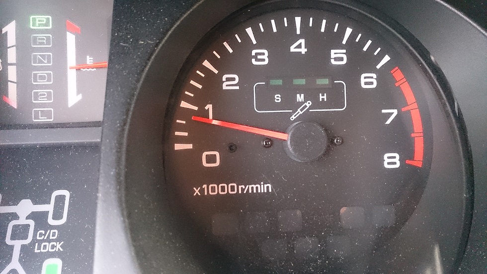

      Apropos Drehzahl, der ehemalige Mitsuhändler meinte meine Drehzahl im Stand sei scheinbar etwas zu niedrig?
      Aber sonst kann ich erstmal nichts mehr dazu sagen.
      Ich werde morgen mal ein Foto von der Drehzahl im Stand machen und posten. Falls das noch was zu sagen hat,
      weil ansonsten läuft er im Standgas ruhig und während der Fahrt auch einwandfrei.
      Normalerweise regelt sich das Standgas von alleine wieder ein............ Daher anfangs auch meine Frage bezüglich der länger abgeklemmten Batterie.....
      Also die Bilanz des heutigen Tages.
      Abspritzen durchgeführt auf alle möglichen Stellen, Kabel etc. aber leider ohne Erfolg. Man hört auch keine Geräusche das er Nebenluft ziehen würde.
      Anbei noch das Bild meiner Drehzahl im Stand bei Betriebstemperatur, ist die zu niedrig wie der eine Mechaniker meinte???
      Für mein empfinden eigentlich nicht, aber vielleicht muss die beim Pajero Automatik höher sein?
        221,83 kB, 980×551, 41 mal angesehen
      Die Drehzahl ist an der oberen Grenze, eher zu hoch als zu niedrig. Sollwert ist 700 U/min +/- 100.
