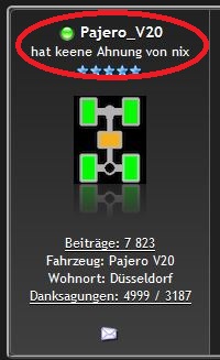

      Nöö - stimmt nüschd. Vor kurzem habsch de Schlange mal kalt erwischt... Se wusste tatsächlich nich sofort, welche der 4 Ölablasschrauben nen Magnet haben und welche nüschd... ;o))
      Der weeeß gar nüschd !!!!!!!!!!! :stirn: :stirn: :stirn:
      Na und? Ick jebs ja wenigstens öffentlich zu un mach nüsch uff dicke Hose wie dr Blubb! $finger $finger $finger :zun: :zun: :zun:
