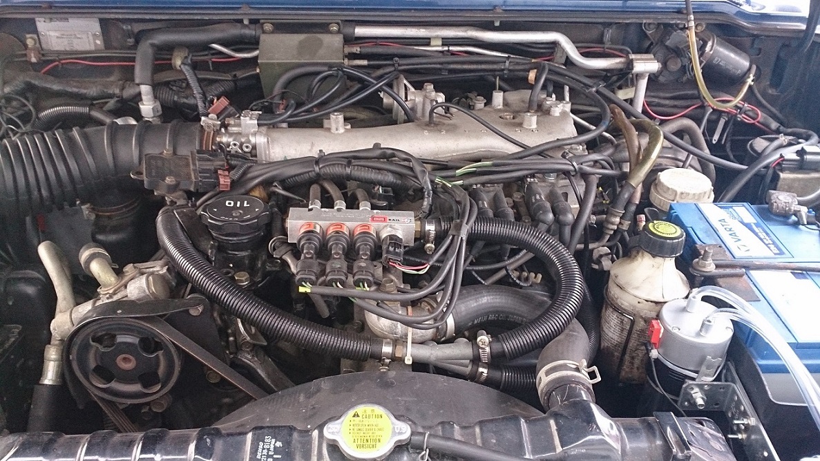

      Für alle die es interessiert, so sieht mein Gasanlagenchaos aus wobei man nicht alles sieht.
      Links im Bild hinter dem Luftansaugschlauch verbirgt sich das Steuergerät und der Druckspeicher
      und rechts im Bild vor dem Bremskraftverstärker sitzt seitlich am Motor noch ein 3er Einspritzblock
      wie man ihn in der Mitte des Bildes sieht.

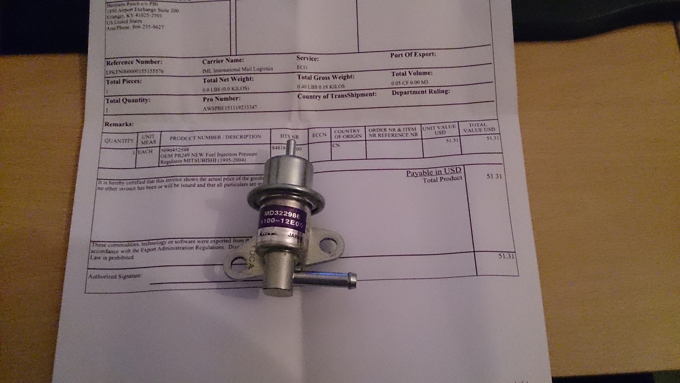

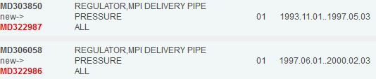

      Der Druckregler passt nicht vom 208 PS Motor, die Nummer die du hast gibts auch nicht mehr, Teil wurde geändert.
      Du brauchst MD 322986, kostet 160 €.
      Allerdings ist das gleiche Ding im 3,0 Liter ab 94 bis 2000 verbaut. ;)
      Also wenn ich die MD 306058 im Internet eingebe gibt es gute Asiaware :wacko: :wacko: :wacko:
      Und ich hab auch mal probiert was bei ebay rauskommt. Für ca. 60 € neu OEM Zubehör aus Amerika
      Oder eben auch für ca. 60€ original gebraucht aus Amerika jeweils inkl. Versand ca. 40 Euro XD
