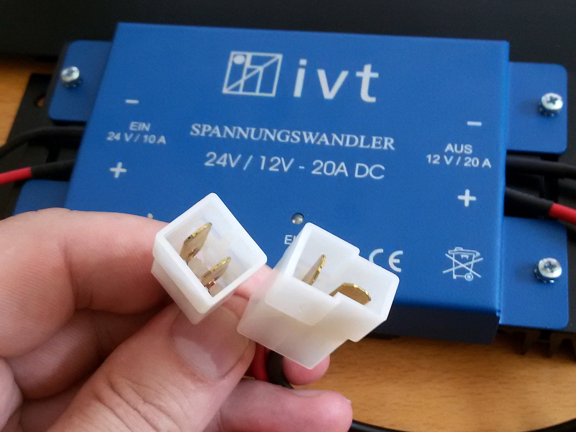

      Jungs - mal ne Frage:
      Was sind das für Steckverbinder auf dem Bild? Ich bin fälschlicher Weise davon ausgegangen, dass es die normalen Tamiya Steckverbinder sind... Isse aber nüschd.
      Kann mir jemand sagen, wass das für Verbinder sind und wo man die herbekommt? Die sehen eigentlich ganz solide aus... Das Datenblatt schweigt sich leider dazu aus...
      Entweder Du schneidest die Dinger ab und verdrahtest konventionell, oder Du nimmst die passenden Kabelschuhe, lötest dort die Kabel an und isolierst mit Schrumpfschlauch.
      Ich kenn die Verbinder nicht, da kann vielleicht der Hersteller oder der Vertrieb der Geräte was dazu sagen. Bei solchen Sachen kocht jeder ne eigene Suppe.
      Natürlich. :D
      Das sollten AMP´s sein, Fast-In nennen die sich.
      Guckst du hier.
      Du kennst aber auch alles! :thumbsup:
      Besonders viel halte ich von solchen Dingern nicht, zumal 10 und 20 Ampere drüber gehen sollen, aber das ist eine andere Sache.
      Nee, ick kenn nur die alte Sachen, Langzeitgedächnis funktioniert bei Alzheimerpatienten. :D Diese Dinger waren früher viel bei den alten VW´s verbaut.

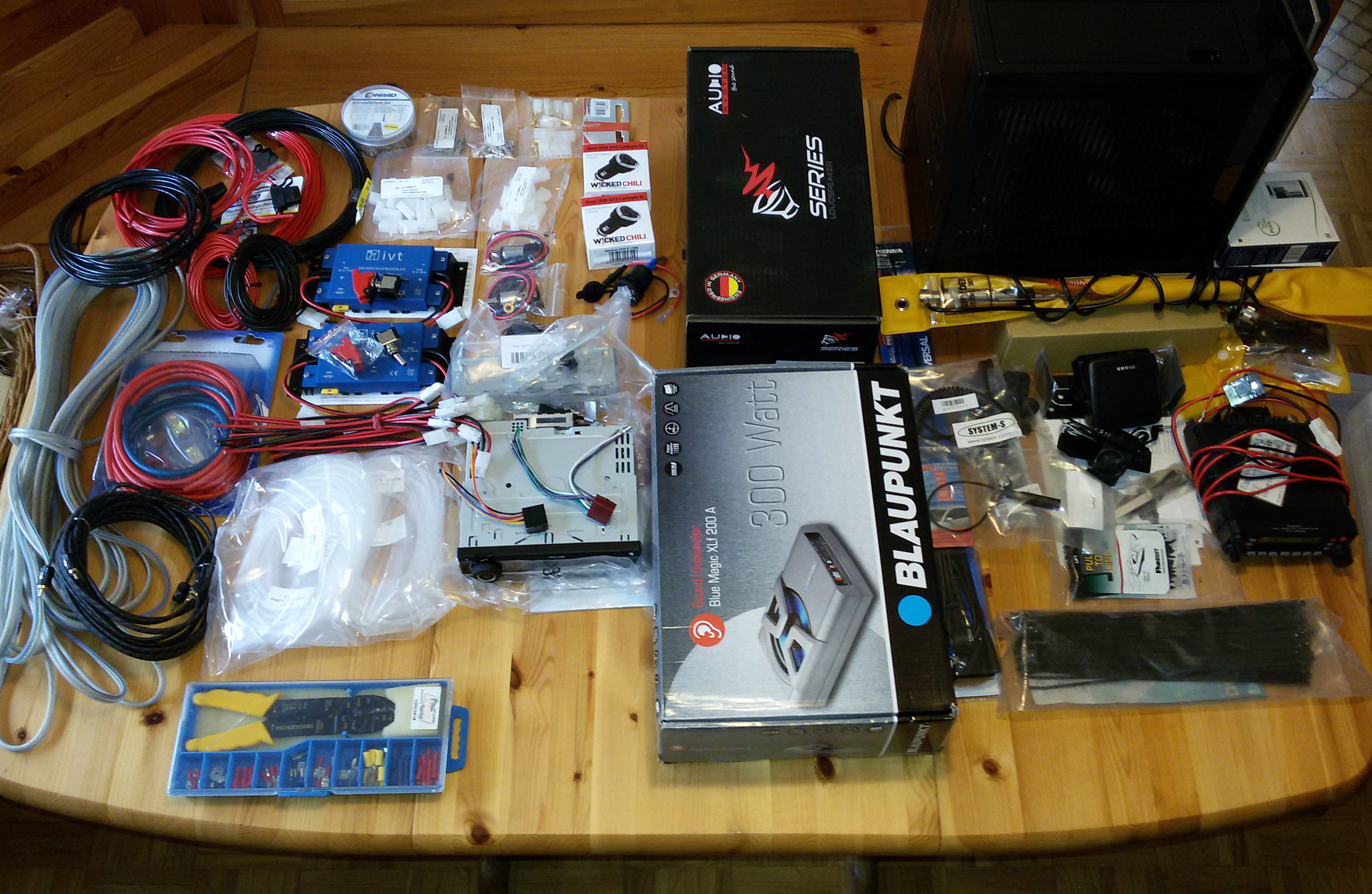

      Sodele, sollte soweit alles da sein. So sieht das jetzt aus:
      Jemand Lust das mit mir in den Mog zu schrauben? :whistling:
      BTW -> fehlt was? ?( Der Rest sollte sich eigentlich aus dem normalen Werkstattzeugs voll machen lassen, oder?
      Ja ich! Aber nach Lust geht's ja nicht.....
      Wie willst Du die Wandler nutzen?
      Einen für die Funke, Radio und Sub zusammen einen? Das wird nämlich knapp. Ich würde die Wandler maximal bis zu 50% ihrer angegebenen Maximallast nutzen. Der Sub und das Radio sind je mit 10A zu planen. Nutz das Zeugs in dem Klemmzangenkasten nicht so intensiv, im Zweifel lieber löten und Schrumpfschlauch verwenden.
      EInen für: Radio / Funke
      Einen für den Sub / 2x 12V Stecker / 1x 12V/5V USB Wandler
      So müsste es ganz gut verteilt sein.
      Jeweils mit eigenem EIN/AUS-Schalter und jeweils einzeln abgesichert.
