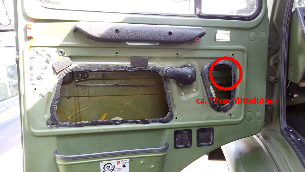

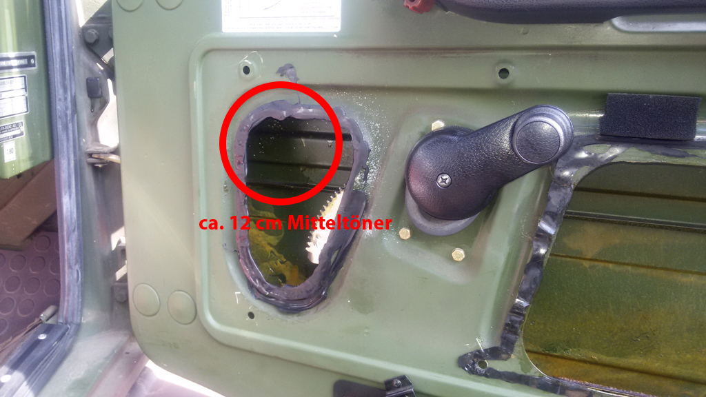

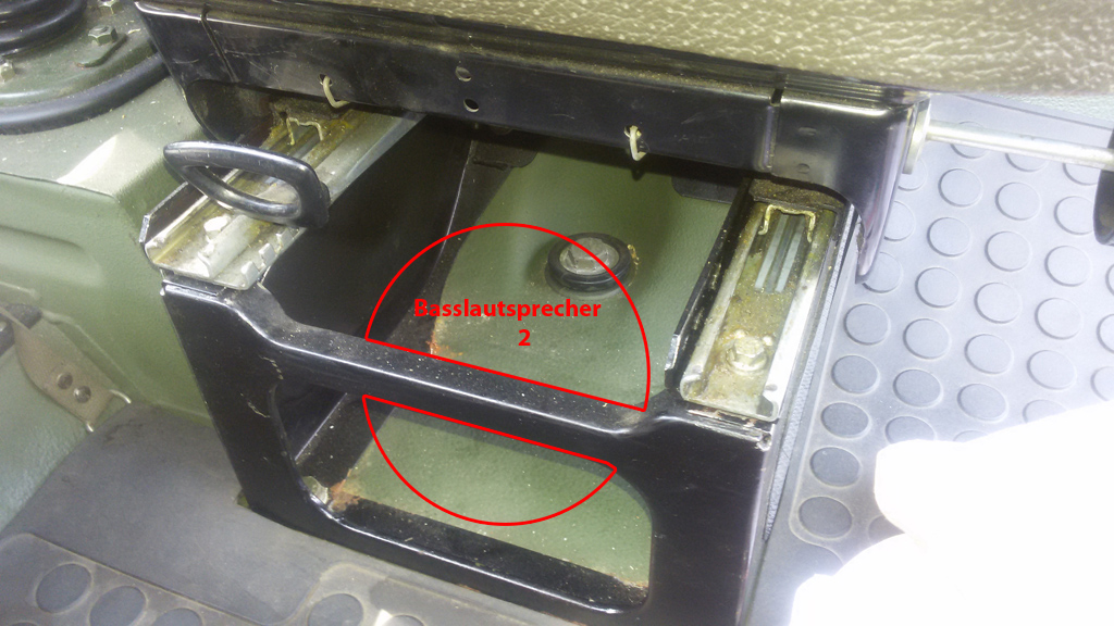

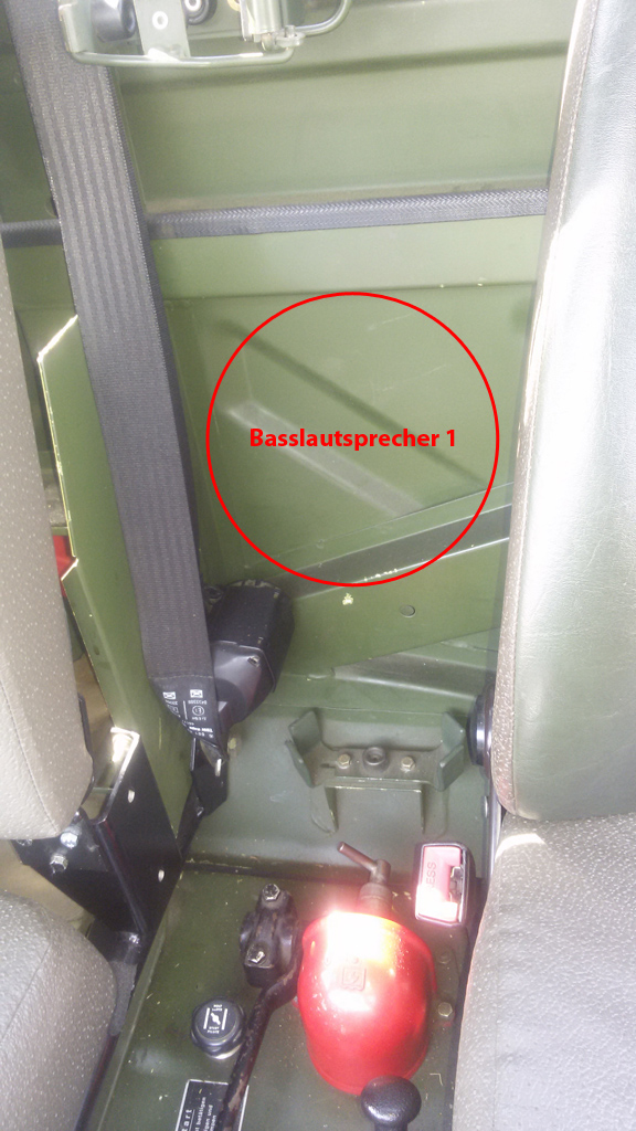

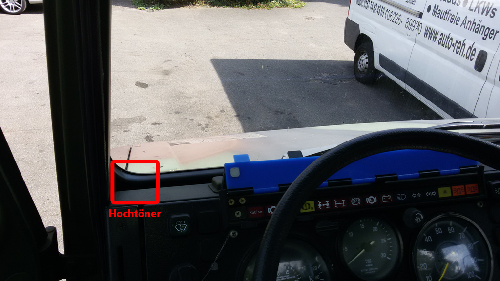

      Whatever - es gibt jetzt einen halbwegs brauchbaren Lageplan und was wo machbar ist. Im Moment denke ich, wird es auf folgendes rauslaufen (müssen):
      Ein 3 Wege-System, denn in der Tür ist nur Platz für einen Mitteltöner.
      Aber Bilder sagen mehr:
      So wäre die aktuelle Idee.
      Und nun? Wat klopfen wir da rein?
      Das mit den Basslautsprechern würde ich so nicht machen. Durch den Abstand zu den anderen Lautsprechern und die verschiedenen Einbauplätze wird der Klang nicht zu gebrauchen sein.
      Du hast drei (vier) Möglichkeiten.
      - Ein 13er Komponentensystem und damit leben, dass es an Bass mangelt.
      - Ein Dreiwegesystem mit dem Tieftöner auf der anderen Seite der Kurbel im größeren Loch (Nachteil: möglicherweise der Radioverstärker zu schwach, Dreiwegesysteme sind leistungshungrig und durch die komplexe passive Weiche auch lastkritisch für kleine Verstärker).
      - Ein 13er Komponentensystem und einen oder zwei Aktivwoofer unter den Sitzen bzw. an anderer Stelle.
      - (Ein 13er Komponentensystem und einen passiver Woofer am Einbauplatz "Basslautsprecher 2" mit einer Zweikanalendstufe für den Woofer oder einer Vierkanalendstufe für alles)
      Leider hast Du 24V Bordnetz, deswegen sind die zwei letzten Vorschläge unpraktikabel, außer, Du besorgst Dir einen Verstärkerbausatz mit Schutzschaltung und Einschaltverzögerung für 24V Betriebsspannung und machst das im Eigenbau. Mit 24V geht einiges, sowas wie hier oder hier, die Angebote dazu sind überraschend vielfältig wenn man mit Eigenbau umgehen kann.
      Wir nehmen die Variante, würde ich sagen. Erscheint mir am vernünftigsten. 1 Sub sollte reichen, denke ich. Wie gesagt - die eigentlich "Anlage" kommt später in den Koffer. ;o))
