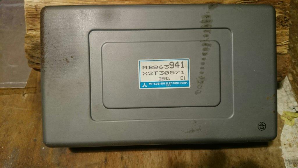

      So ich war jetze uff der Farm:
      Ich habe ungefähr 12837612086312376 ABS SG´s vom 3,5er und 2,8er gefunden........ Die vom 3,0er sind alle noch in den Schlachtpajeros verbaut :kotz :kotz :kotz
      Werde dieser Tage eins ausbauen und Dir zuschicken..... :rauf: :rauf:
      Dann such dir aber nen 91er und vergleich de Nummer, ansonsten nützt das dem Lars wenig bis gar nüscht... ;(
      Ja ich habe noch die 92´er Cabrios da - die müßten passen..... ?( ?( ?( ?(
      Das Motor SG hat auf jeden Fall schonmal gepasst........ :thumbup: :thumbup: :thumbup:
      Das sollte es sein. ;)
      MB863941 CONTROL UNIT,ABS
      X2T30571 X2T30571 01 1990.12.01..1993.10.03 GNXEL6 GNXER6 GRXEL6

      Hier drin is dat SG verbaut..........
