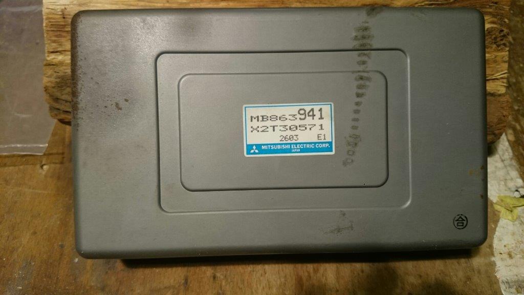

So, da wir nu noch nicht so richtig weiter kommen, würde ich mich erfreuen, wenn mir der sagenumworbene Herr Blubb in seiner ausserordenlichen Güte einmal in seinem (fast) Neuteile Lager schauen würden können tun,
ob er nicht ein solches Teilchen sich dort befindet welches er uns für einen Test überlassen würden:
Lars DU bist und bleibst (Entschuldigung für dieses pöse Schimpfwort) ein waschechter Fischkopp !!!!!!!!!!
Ich war heute den gesamten Vormittag auf der Gnadenfarm und habe Teile gesucht, verkauft und auch verschickt !!!!!! Warum hast Du Dich nicht ein wenig beeilt - so wäre das Steuergerät heute noch rausgegangen......
