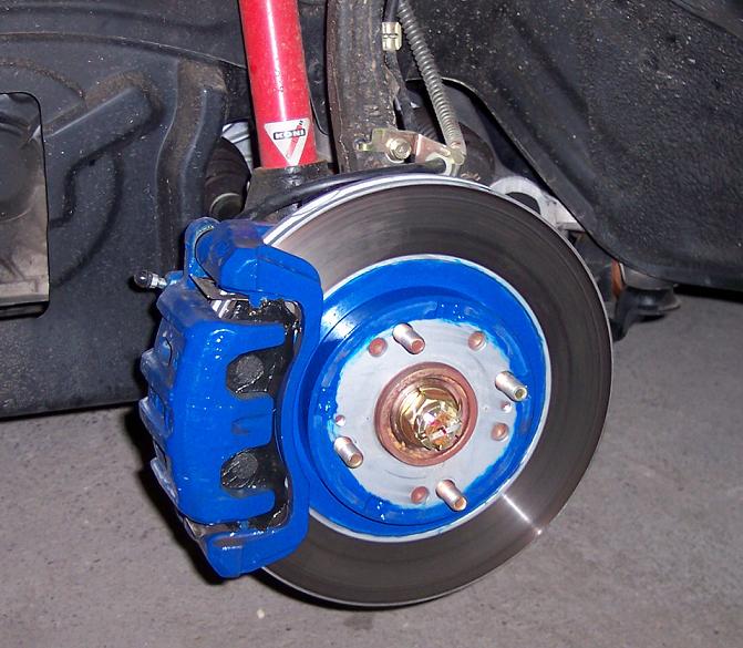

Bremsenupgrade
      Solche Umbauarbeiten würden mir zu unsicher sein !!!!!!!!!
      Die Festigkeit der Scheiben bei den jetzt verringerten Lochabständen (sind ja jetzt mehr Löcher und dadurch weniger Material auf der Bremsscheibe) denke ich, wird dadurch sicher beeinträchtigt !!!!!!!!
      Ob das so gut ist ??????? ?( ?( ?( ?( ?(
      Na ja, das ist eigentlich logisch.
      Die Radschrauben pressen die Bremsscheibe fest auf die Nabe, die Kraftübertragung passiert also direkt von der Bremsscheibe (wie nennt sich der Teil in der Mitte?) auf die Nabe via Reibungswiderstand und nicht über die Radbolzen und die Lochränder der Bremsscheibe. Das einzige, was die mehr Löcher da verändern ist, sie verringern die Fläche mit der die Scheibe auf der Nabe aufliegt, und das scheint mir vernachlässigbar -- bis zu einem gewissen Grad.
      So habe ich das auf jeden Fall verstanden, aber ... §§unschuld
      Ich fahre diese Anlage schon einige Jahre.
      Auch nach ner lustigen Runde auf der Nordschleife ging es den Bremsen noch sehr gut.
      Also das mit den 3 zusätzlichen Löchern kann man getrost vernachlässigen.

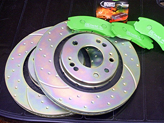

      @xtc
      keine deiner Verlinkungen passt zu dem, wie es in Wirklichkeit aussieht.
      Jap Hedges, das mag auf Mitsu zutreffen! Die Bilder sind eben mal auf die schnelle aus dem Internet ergooglet nur um zu zeigen das es das überhaupt gibt.Ich hätte erwähnen sollen das es Opel und VW betrifft...:-) und dort sehen die Scheiben tatsächlich so aus. Die haben ja einen kleineren Lochkreis also sind die Bohrungen auch näher beisamen.
      Bohren würd ich da auch nicht, das sollte mittels einer CNC-Fräse gebohrt werden.

      @inet: Nochmal zu den Scheiben. Sascha sagt, dass die serienmäßig im VR-4 bzw Outlander Turbo verbaut sind. (150 € der Satz) Aber ich glaub die halten ewig, man erkennt nach 10.000 km optisch bei mir kaum Abnutzung.
      Mir kann weder Blubb noch Du die Anlage madig machen!
      1: Gutachten!
      2: wenn de se einmal gefahren und probiert hast, willste nix anderes mehr!
      3: Blubb sollte sich mal überlegen, ob bei der Renn-Schlepp-Kuh, nicht auch Scheiben mit doppelten Lochkreis drin sind? Denn das ist, wie gesagt bei VAG, durchaus üblich.
      4: Wem es dennoch nicht gefällt, der kann beim Galant, immer noch auf Fünfloch umrüsten. Zieht aber wieder neue Felgen nach sich.
      5: Beim Sigi sind es eh schon Fünflochaufnahmen, draufklatschen und fertig.

      Dem möchte ich dann auch gern bei sein ... :D :D Hast ja mein Bild jesehen von de VW(VAG) Bremsscheiben mit 9-Löchern ... Kann durchaus gut möglich sein das deine Kuh Scheiben auch so Aussehen...
      ... Ralliart Anlage mit Gutachten! ...
      Auf dem Bild ist die Originale Bremsscheibe die es von Ralliart zu der Bremsanlage dazu gab da hat niemand nachträglich Löcher rein gemacht und ein Gutachten gab es auch dazu deshalb versteh ich solche Beiträge nicht:
      - ich hätte da halt kein Vertrauen zu !!!!!
      So viel anders ist das auch nicht wenn man die Löcher von jemand (der es kann) bohren lässt. Da gibt es andere Sachen an Auto´s die mir mehr Sorge bereiten als die 3 Löcher.
