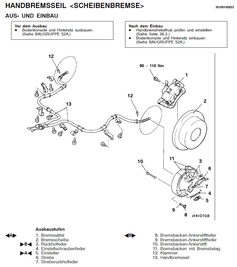

      Das Klacken könnte von irgendeinem Teil der Handbremstrommel kommen.
      Kann nur irgendein Kleinteil sein, das vielleicht gebrochen ist.
        32,72 kB, 830×935, 116 mal angesehen
      Toll... du könntest Recht haben. Denn wenn man die Handbremse anzog war das Klacken weg und dieses Geräusch war auch immer synchron mit der Radrotation. Aber wir hatten das Ding mehrmals auseinander und nix gesehen, aber vielleicht haben wir auch das Falsche vermutet.
      Es gibt eine Justierungsmöglichkeit für die Vorspannung der Bremsbacken Teile 4 bis 7, die Teile 3 sind auch nicht ohne (sobald sie sich aushängen).
      Wenn bei Arbeiten an der Bremse die Backen der Handbremstrommel aus ihrer ursprünglichen Lauffläche geraten oder beim Zusammenbau verkanten, dann gibt es auch Geräusche.

      Ich kenn das. Das ist ein oder mehrere Radbolzen, welche/r an einen der Federteller der Bremsbackenbefestigung schleift. Da ist nu 1mm Spielraum normalerweise. Endweder hat sich der Federteller leicht schräg gestellt. Oder der Neue Radbolzen ist hinten etwas zu lang.
      Beim Anziehen der Handbremse verdrehen sich die Backen samt Federn und Teller, und gehen dadurch den Bolzen aus den Weg. Eigentlich ganz Simpel, aber man muss eest mal drauf kommen.
      Dass es bei Kurvenfahrten durch verziehen des Rades schlimmer wird, ist nur logisch.
      Aber wir haben den Sch..ß 2 mal nach den Tests auseinander gebaut und geschaut ob's irgendwelche Abschürfungen gab... nix. Wir hatten nämlich das selbe vermutet wie du. Wir haben die Nabe in angebauten Zustand gedreht, da war noch locker 2 mm Platz bis zur Feststellbremse, sollte sich das bei Fahrt/Last so verringern?? Was ist, wenn ich das jetzt einfach abschaben lasse würde?
      Genau, da war genügend Platz und so kompliziert ist das da ja auch nicht. Das einzige was von dem Handbremszeug überhaupt mit drehenden Teilen in berührung kommt sind die Bremsbacken selbst. Und da wäre irgendwas schleifendes dabei und nicht so ein hartes Knacken. Es klang fast so als würde jemand mit nem Hammer gegen den Kotflügel schlagen, richtig laut.
