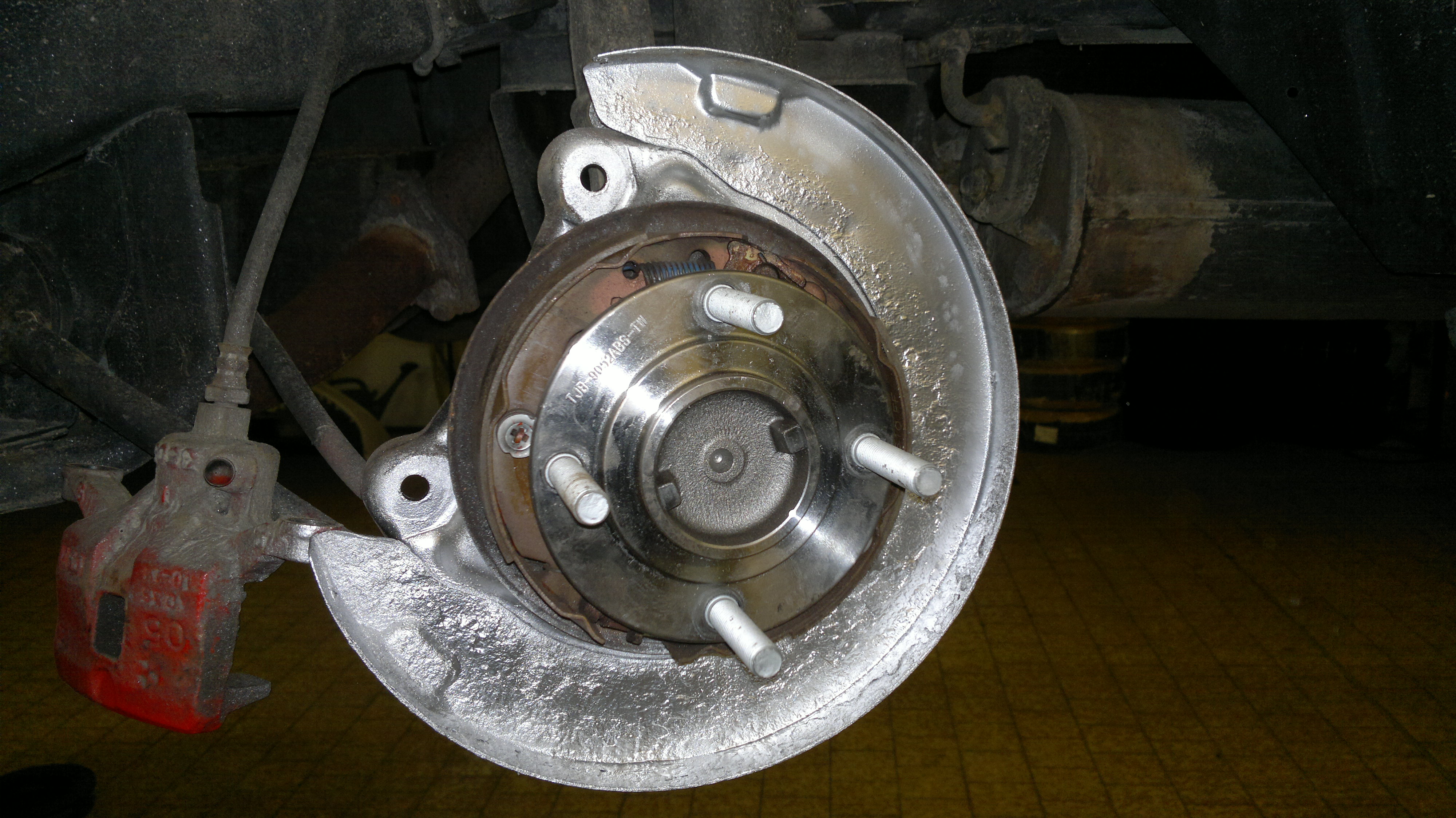

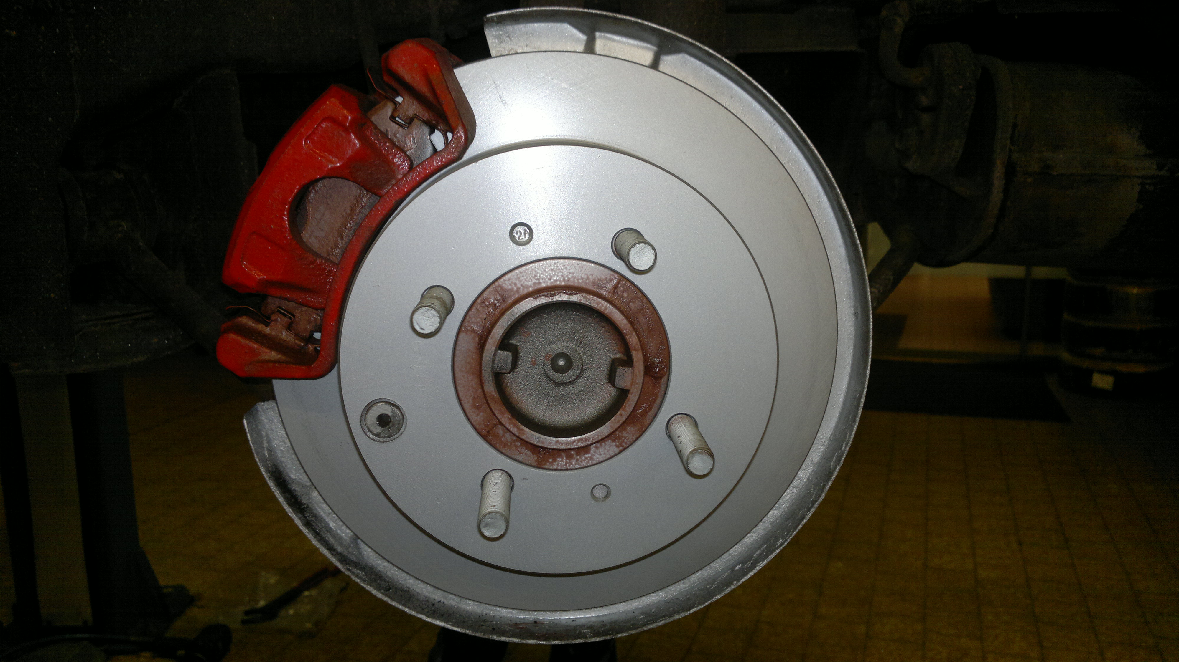

      1. ungenügende Wärmeübertragung von den Bremsscheiben weg. Da ist schon viel experimentiert worden, mit Luftzufuhr usw., die Hauptursache ist dabei aber meistens der Rost auf der Radnabe. Der gehört gründlichst und gleichmäßig entfernt. Zusätzlich ist bei der Scheibenmontage mit geeigneten Mitteln für eine gute Wärmekopplung zu sorgen, flächig und nicht nur an Punkten. Aber Vorsicht, es ist wie bei Wärmeleitpaste, zu viel ist schädlich.
      2. kommt selten vor, Unwucht der Radnabe. Das kann ein Höhenschlag sein, wäre dann ein Fertigungsfehler, oder Unebenheiten auf der Auflagefläche zur Bremsscheibe, z.B. durch unsachgemäße Rostentfernung mit zu doll abtragenden Verfahren.
      Sind die Sättel frei und die Scheiben ordnungsgemäß montiert, dann rubbelt (zumindest bei einer Galantbremse) da nichts.
      Also bei mir hat die Kombi 100000km gut funktioniert. Für das rubbeln gibt es mehrere Faktoren. Wie Uwe schon schrieb, ist es zwingend notwendig, das die Auflageflächen sehr gut vorbereitet sind. Nächster Punkt, sind die Schwimmbolzen. Diese sollten gar keine Abnutzungserscheinungen auf der Fläche, zeigen. Falls doch, ist das die Stelle, wo sie hängt. Die Gummis auf den Bolzen (einer pro Seite) müssen 100% tipi topo sein. Wichtig hierbei, dass der Bolzen mit dem Gummi in der richtigen, Führung steckt! Da gab es Änderungen, die im ASA festgehalten sind. An die Bolzen gehört Plastilube(Fett), aber nicht zu viel, das macht die Bolzen schwergänig. Noch ein weiterer Punkt sind die hinteren Bremsen! Die können den Eindruck vermitteln, dass die Bremse vorn, rubbelt. Klingt komisch ist aber so. Aus eigener Erfahrung. Der hinteren Bremse gebührt eigentlich noch mehr Aufmerksamkeit als vorn. Alles davor geschriebene gilt auch für hinten. Auf die Gleitbleche für die Beläge gehört Plastilube oder vergleichbare Sachen. Wenn das alles zu 100% stimmt, sollte die Bremse ruhig laufen.

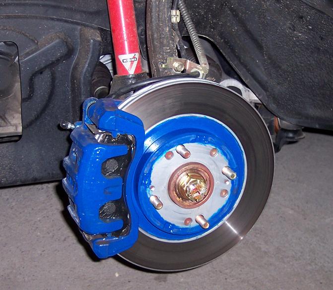

        95,03 kB, 1.460×1.095, 1.335 mal angesehen
