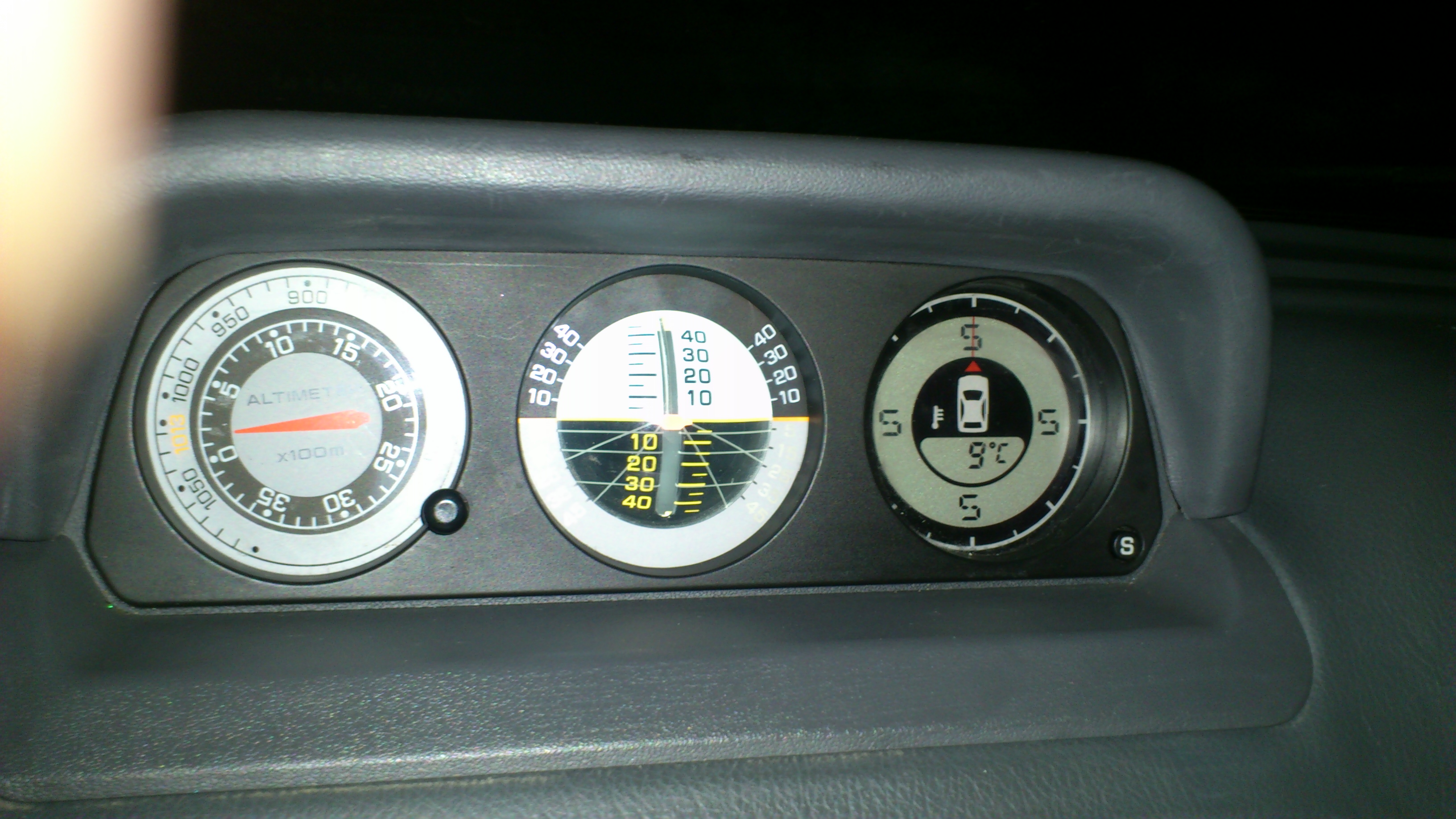

      Moin, gestern habe ich einen kleinen Pajero einkaufsbummel gemacht und mir bei der gelegenheit auch mal die Mittelamatur mit Kompass besorgt.
      Heute habe ich natürlich auch gleich alles eingebaut nur funktioniert der Kompass nicht so wie er es soll (Siehe Foto)
      Hat jemand ne idee was da der fehler ist?

      Jupp. Knopf drücken und festhalten bis nur noch ein "S" im Kreis läuft. Dann einen 360° Kreis fahren. Dadurch kalibriert sich der Kompass automatisch und zeigt dann richtig an. ;)

      Ich hab Dir doch gesagt, der muß kalibriert werden. Man immer diese Dresdner Rowdies !!!!!!!

      Den Blubb kannste übrijens ooch so einnorden. Uff de Nuschel drücken bisser piept un dann schnell im Kreis drehen..:D

      Ok, auch wenns jetzt blöd klingt - den Kompass hätte man nicht 360Grad im Kreis drehen können? Ich meine, beim Einbau, Kabel anstecken, Kompass drehen, dann an seinen Platz stecken und festschrauben...? :whistling: (Vielleicht ist das Kabel zu kurz um den Kompass im angesteckten Zustand zu drehen?)
      Sorry, ich bin kein Mechaniker....ich denke manchmal etwas kompliziert.... ;)
