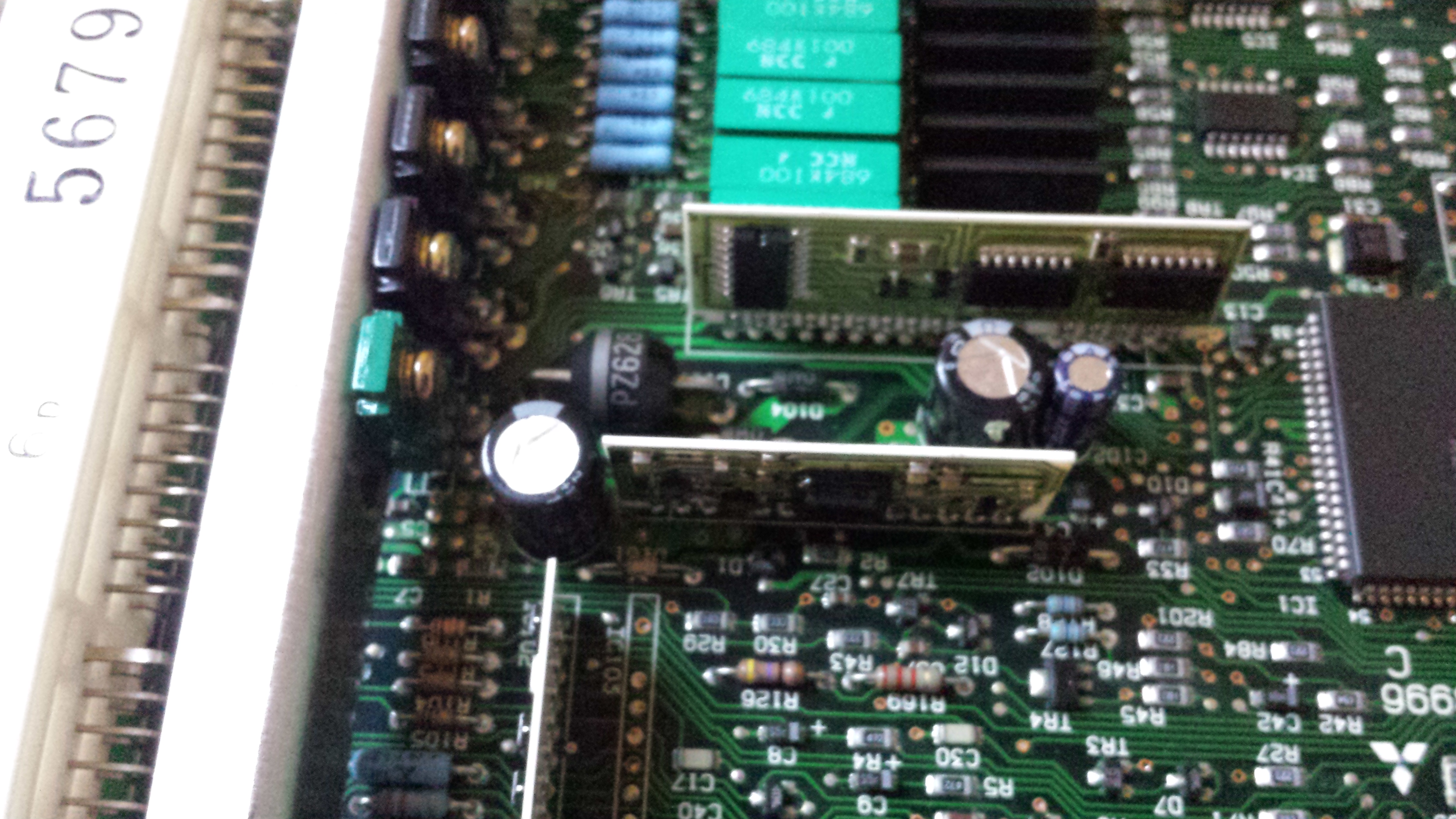

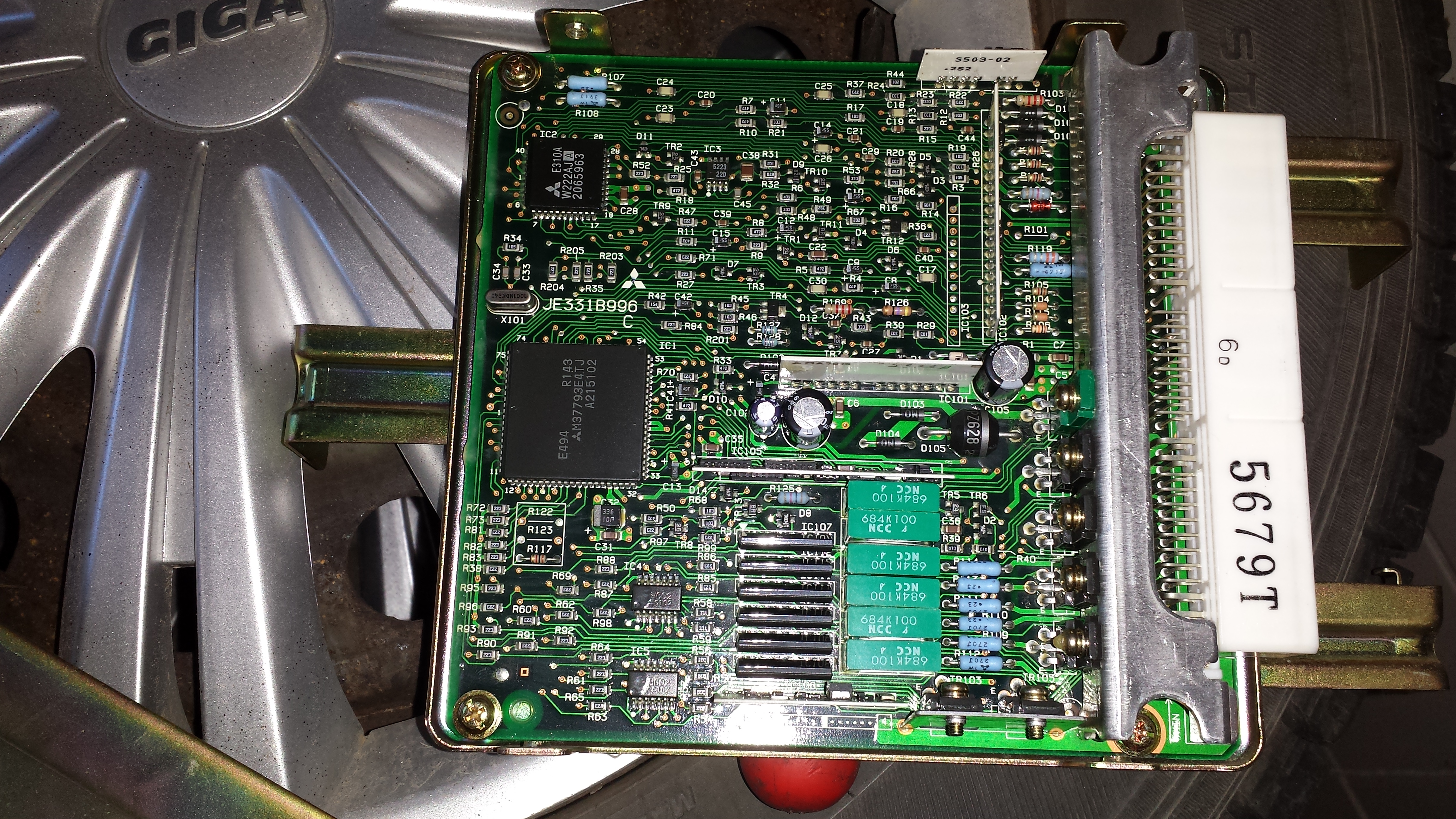

      Ich hatt das noch nicht auf. Nur das Non Turbo 224PS was ich in meinen Sigma fahre.
      Aber da Jens morgen eh dran muss, hab ich es jetzt raus operiert ( Mittelkonsole)
      Hier in vollen 12MP . Extra Ausnahmsweise die Bilderregel des Forums ausgehebelt. Nur für Coltracer. :D
      Jetzt sag mir mal einer, ich wär nicht Nett. :rolleyes:

      Und da willste Silent dran lassen ???? Der is doch Grobmotoriker !!!!! $schreck $schreck $schreck $schreck
      Also das hat wirklich noch keiner zu mir gesagt, Respekt :thumbup:
