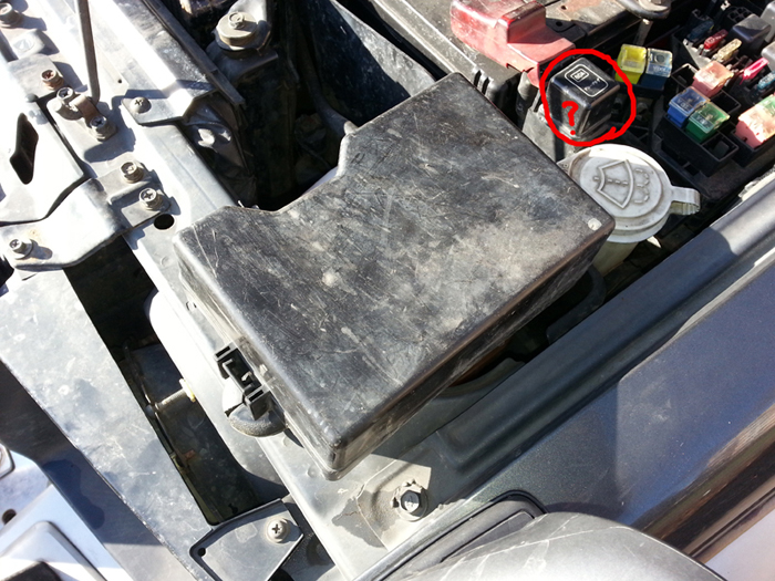

      Wie das beim japanesischen 4D56 aussieht kann ich nicht sagen, beim deutschen 4M40 siehts so aus:
      Es ist die linke 80A Sicherung wo Glowplug draufsteht.
      Der wollte zu erst nach der Sicherung schauen.
      Auto steht in der Werkstatt. Aber dank den Bildern vom Motorraum, hab ich sie gefunden. weil da steht auch wie bei dir 80A drauf.
