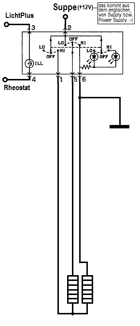

PIN Belegung Sitzheizungsschalter
      Dir muss man aber auch jeden Scheiss erklären :love:
        5,49 kB, 865×171, 27 mal angesehen

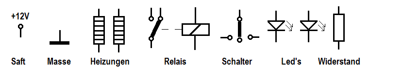

      Wollte nur den Widerstand erklärt haben $finger $finger $finger Danke Vaddi - oder soll ich Opi sagen........... :whistling: :whistling: :whistling:
      Sehr proffessionell erklärt: "Saft" ................. Steht bestimmt in jedem Elektro Fachbuch............ °°%rolf °°%rolf °°%rolf °°%rolf

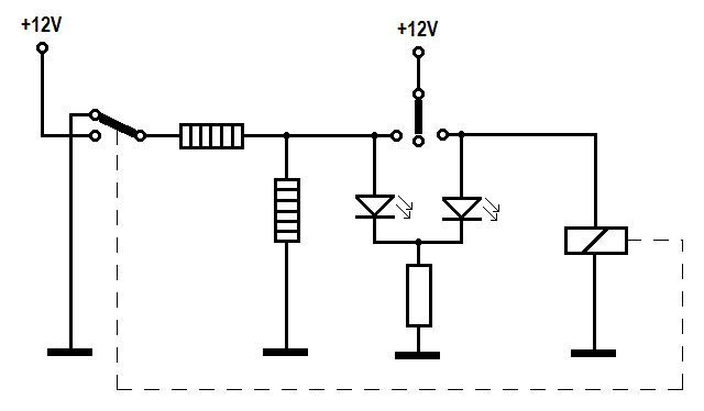

      Falls jemand an der Funktion zweifelt oder sich das nicht erklären kann (z.B. Blubb :) ) hier die Simulation .
      Bedienung: droffclicken, böde fragen bestätigen, gucken (braucht Java)
      dann da rechts oben im Plan auf das Schalterzeichen klicken um den Schalter um zuschalten (nicht auf die Schrift "Schalter")
      ...und keinem ist aufgefallen das die Stufen "nicht" 100% und 50% Heizleistung sind (wie Blubb behauptete) , sondern 100 und 25% :whistling:
      Wieso 25 % ????????? Wie teilt sich das denn auf ????? ?( ?( ?(
      bei ner Reihenschaltung hat man den doppelten Widerstand über beide Matten , also auch den halben Strom (stimmts Blubb? )
      und beide Matten müssen sich die 12V teilen, jeder 6V also. Auch die Hälfte ( stimmts Blubb? )
      Watts sind Strom mal Spannung ( stimmts Blubb? )
      und einhalb mal einhalb ist einviertel ( stimmts Blubb? )
      ( stimmts Blubb? ) ( stimmts Blubb? ) ( stimmts Blubb? ) ( stimmts Blubb? ) ( stimmts Blubb? ) ( stimmts Blubb? ) ( stimmts Blubb? ) ( stimmts Blubb? ) ( stimmts Blubb? )
      :thumbsup: :thumbsup: :thumbsup: :thumbsup: :thumbsup: :thumbsup: :thumbsup: :thumbsup: :thumbsup: :thumbsup: :thumbsup: :thumbsup: :thumbsup: :thumbsup: :thumbsup: :thumbsup: :thumbsup: :thumbsup: :thumbsup: :thumbsup: :thumbsup: :thumbsup: :thumbsup:

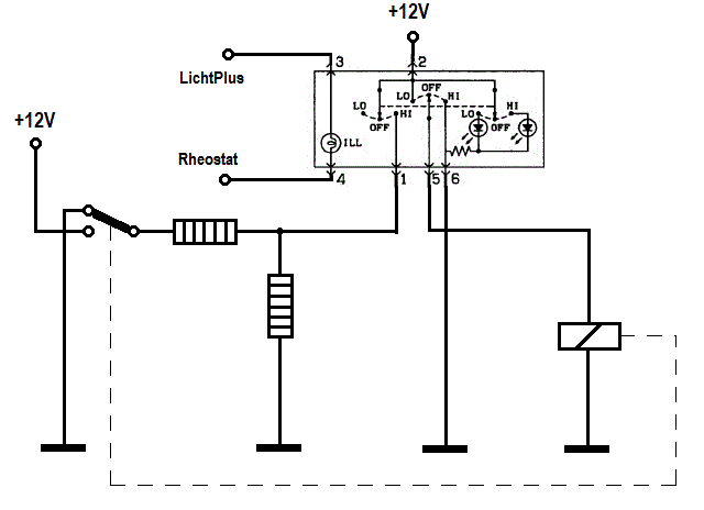

      Da keiner die Schaltung der Carbonmatten gepostet hat, hier die Auflösung.
      Blubb war aber am dichtesten dran :D
      Aha. Also doch geschummelt. Ich bin nicht weitergekommen, weil ich versucht habe, den Strom immer über das Relais fliessen zu lassen. Das macht er bei der Schaltung aber nur bei Stellung LO. Bei HI fliesst alles über den Sitzheizungsschalter. Insofern wäre es wahrscheinlich schlau, den Öffner/Schliesser umzupolen.
      Trotzdem bin ich nicht zufrieden, blubbs Argument das Relais drin zu lassen war doch, damit eben der Schalter entlastet wird. Ist doch somit nicht der Fall. Also würde ICH den ganzen Ramsch abkneifen und nur die Matten verbauen. So wie Hedges auch vorgeschlagen hatte.
      Und wie willst Du dann die Low Stellung realisieren - nur mit dem Schalter ????? ?( ?( ?(
      :D genau das hab ich mir gedacht, du suchst die ideale Lösung. :rolleyes:
      Dass das aber nie klappt war mir sofort klar. warum?
      So ein billiges Relais kennt ja nur zwei Zustände (angezogen und abgefallen)
      Die Matten haben aber drei Zustände ( AUS, LO, Hi )
      man braucht also mindestens noch eine weitere Schaltmöglichkeit, und das kann nun mal nur der Schalter übernehmen.
      Aber das nun ausgerechnet der Schalter den vollen Heizstrom übernehmen muss, tja das ist Pech. Aber leider geht es nicht anders (höchstens mit zwei Relais).
      Aber trotzdem ist die Schaltung nicht schlecht. Wenn man unbedingt so nen kleinen runden Schalter verwenden will, dann braucht man eben das Relais.
      Mitsu hat dagegen drei dieser Kontaktsätze im Schalter und kann sich das Relais dann sparen. Ist doch auch ok.
      In jedem Fall fliesst der volle Strom über den Schalter.
      Und ich muss Hedges auch zustimmen (und dir) , wenn man schon den Mitsuschalter nimmt, sollte man sich das Relais sparen. Es ist ja ehh egal ob man nur den Schalter abschneidet oder das ganze gleich samt Relais killt. Löten muss man sowieso irgendwas.
