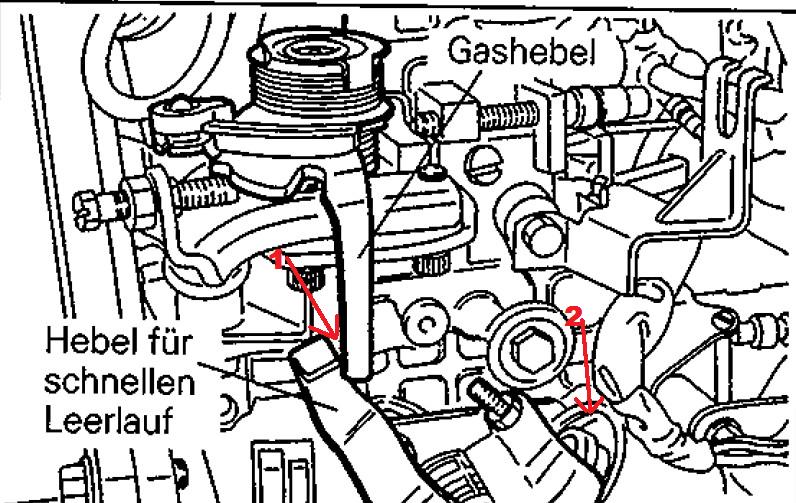

      Das ändert nichts an der Tatsache, dass zu 95% das Dehnstoffelement hin ist.
      Das kannst Du einfach überprüfen.
      Motor ist KALT!!!!
      NICHT!!! Starten!
      Haube auf und mit der Taschenlampe auf die Pumpe leuchten.
      Das sieht dann so aus:
      Kannst du es nicht sehen, muss der LLK runter.
      Der Pfeil 1 zeigt den Schnellleerlaufhebel. Der muss den Gashebel berühren, respektive nach hinten wegdrücken. Da darf KEIN Spiel sein bei KALTEM Motor.
      Ist dort Luft, ist 2 das Dehnstoffelement hin.
      Ich gehe davon aus dass bei dir dort im kalten Zustand Luft ist und das Dehnstoffelement immer auf "warm" steht. Bei WARMEM Motor MUSS dort Spiel sein.
      Dann weist du was dran ist, nützen tut es dir aber auch nichts. Das Teil gibt es nicht bei Mitsu, ich hab eben nachgesehen. Damit musst du zum Boschdienst.
