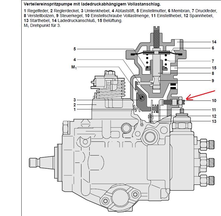

      Dann würde ich zum Boschdienst fahren und erst den Förderbeginn und dann den Trübungswert einstellen lassen, nicht umgedreht. Wenn du das nicht willst, kannst Du folgende Schraube suchen:
      Normalerweise hat die SW 7 und die Kontermutter SW 12. Ist aber nicht an allen Pumpen vorhanden.
      Wenn Du die gefunden hast, kannst du sie eine 1/8 bis 1/4 Umdrehung rausdrehen. Dann sollte das Qualmen besser werden, gleichzeitig geht aber auch die Leistung zurück.
      Sei dabei allerdings sehr vorsichtig und markiere die Schraube vorher. Keinesfalls wild dran rumdrehen, so ne Pumpe kostet viereckig Geld.

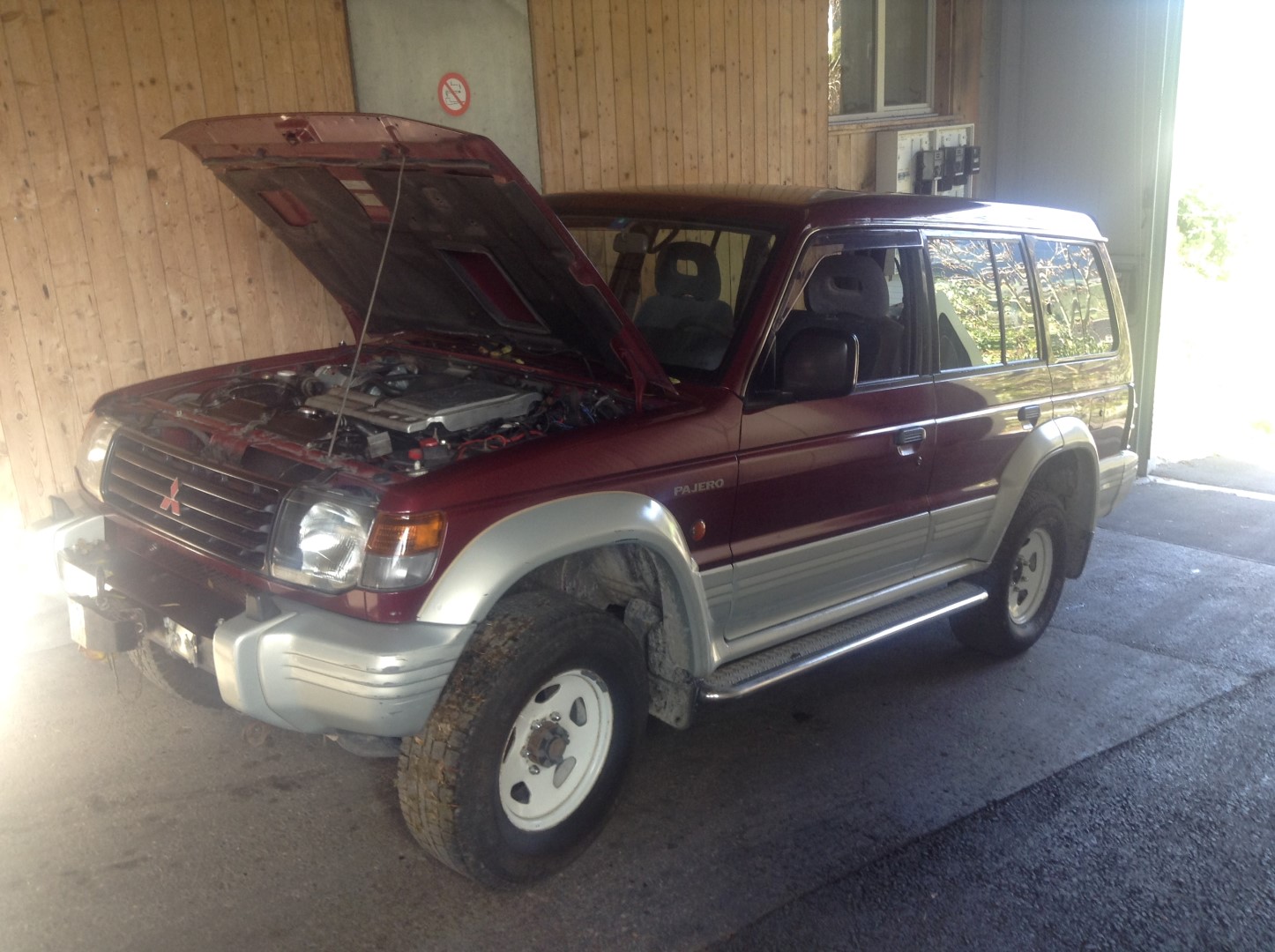

      Soo hab mal wieder bischen gewerkelt.

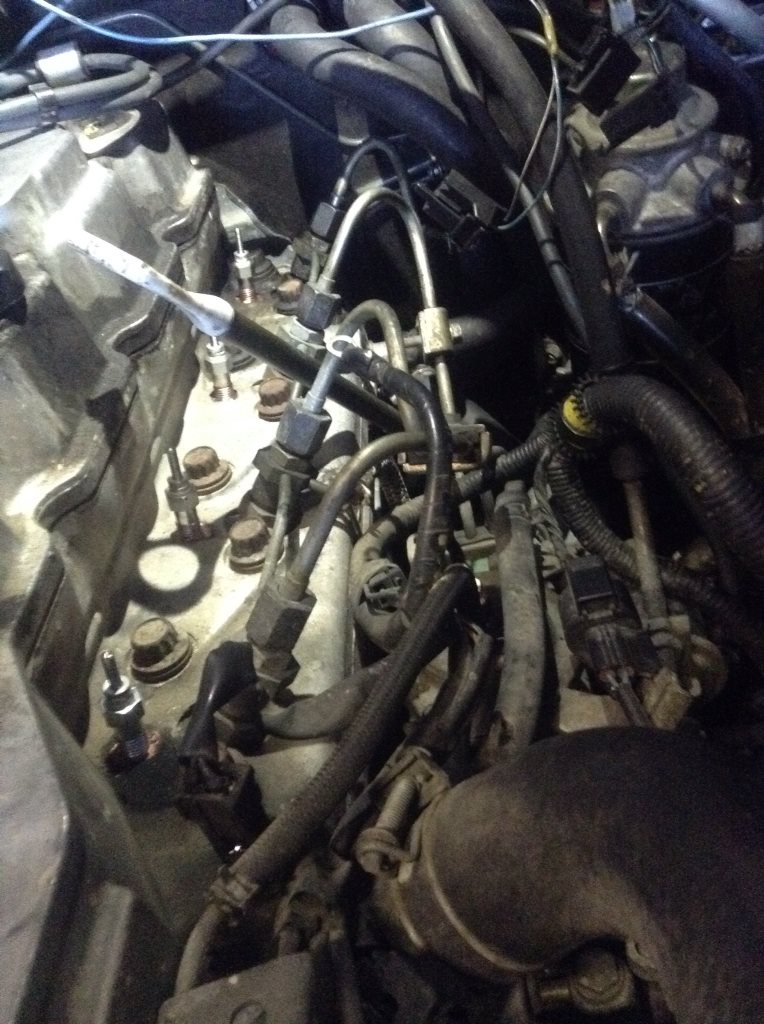

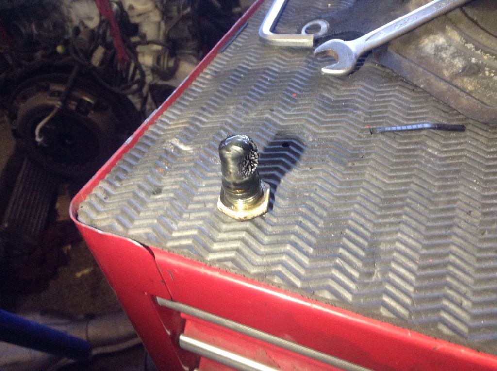

      Funktion der glühanlage ist elektrisch i.o. Allerdings hatt nur noch ein Glühstift durchgang gehabt. Nun sind 4neue drin.
      Hab noch alle Ölniveaus geprüft, i.o. Allerdings war das ÖL im HA Diff ziemlich Schwarz, hab ich ersetzt.
      An der Ablasschraube war Abrieb, jedoch im normalen masse meiner Meinung nach.

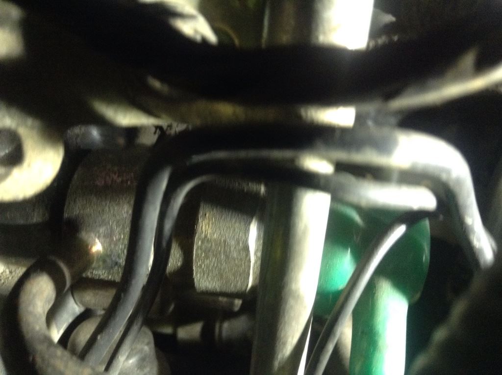

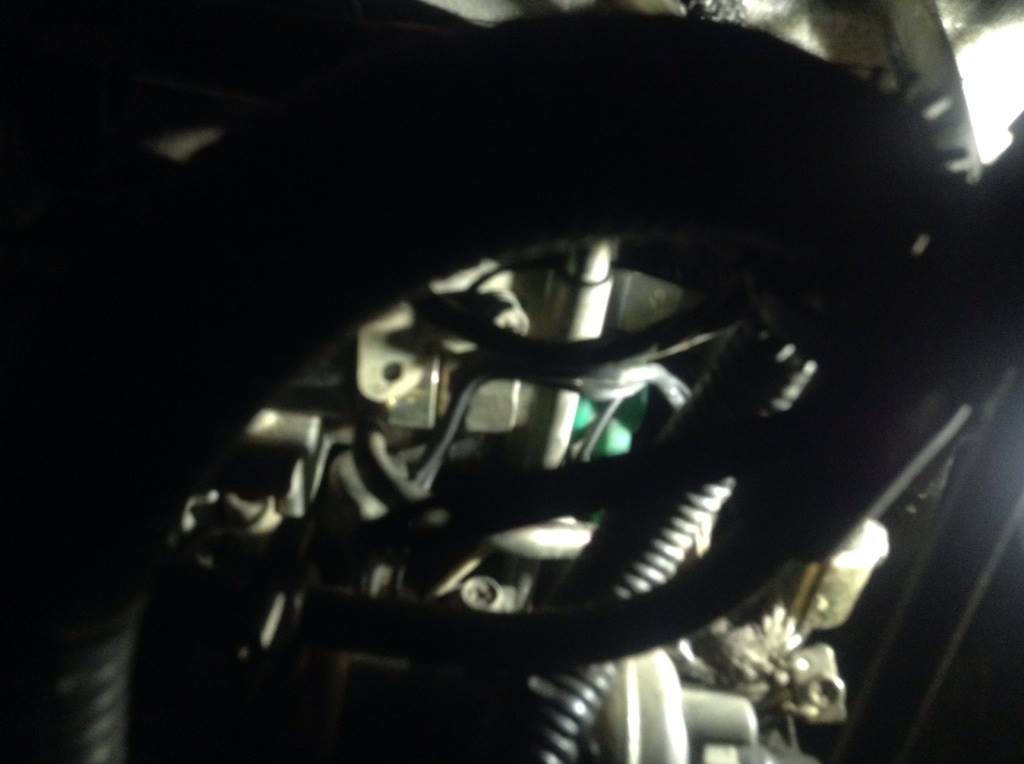

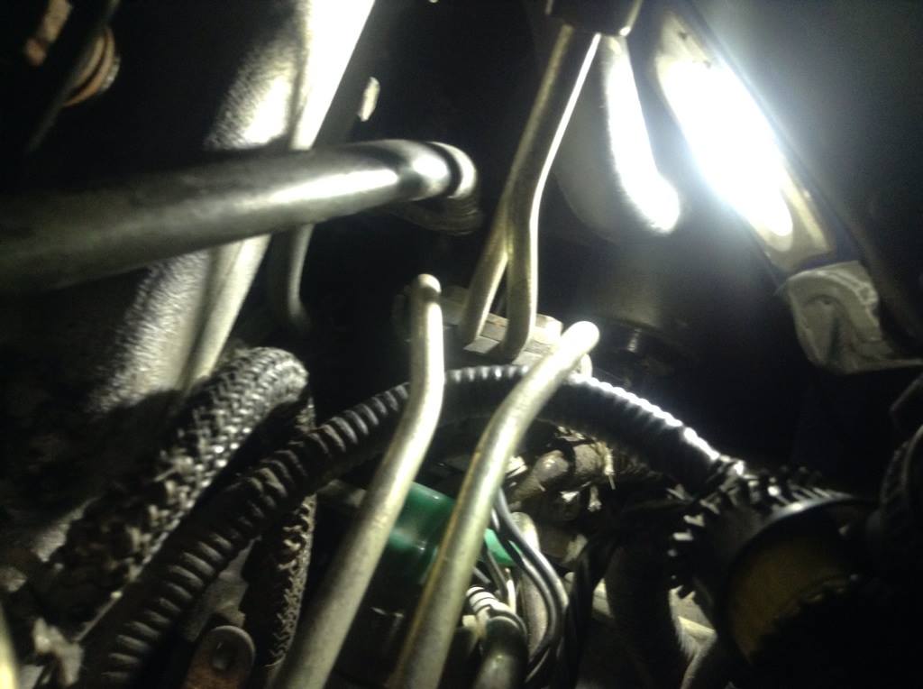

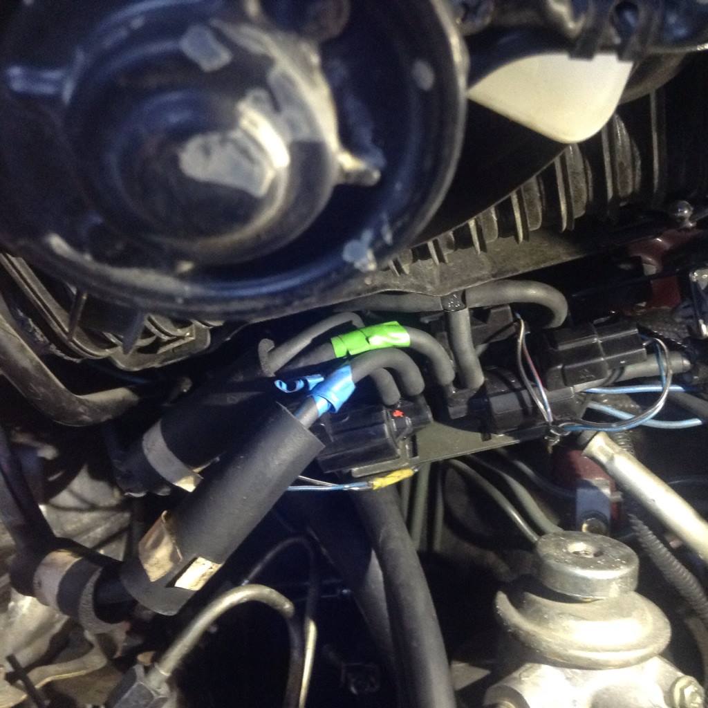

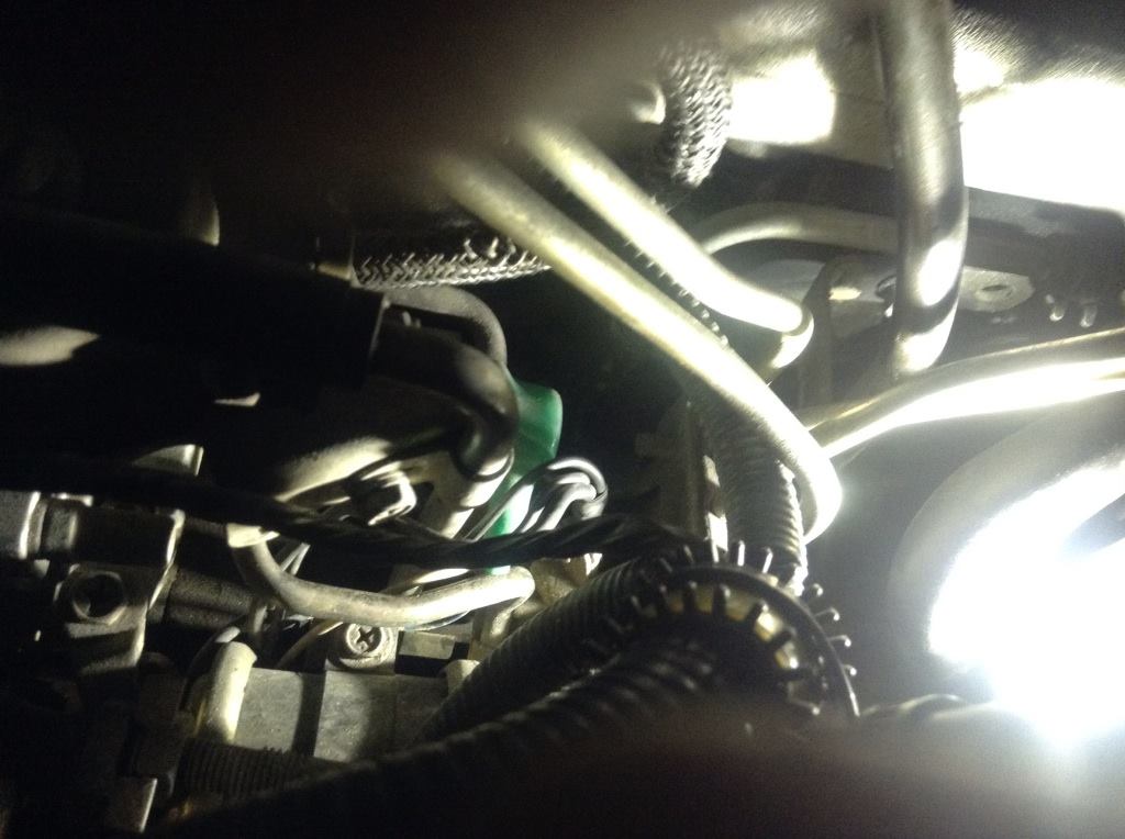

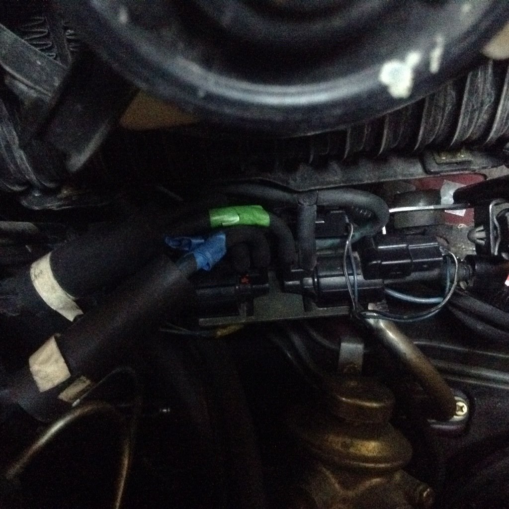

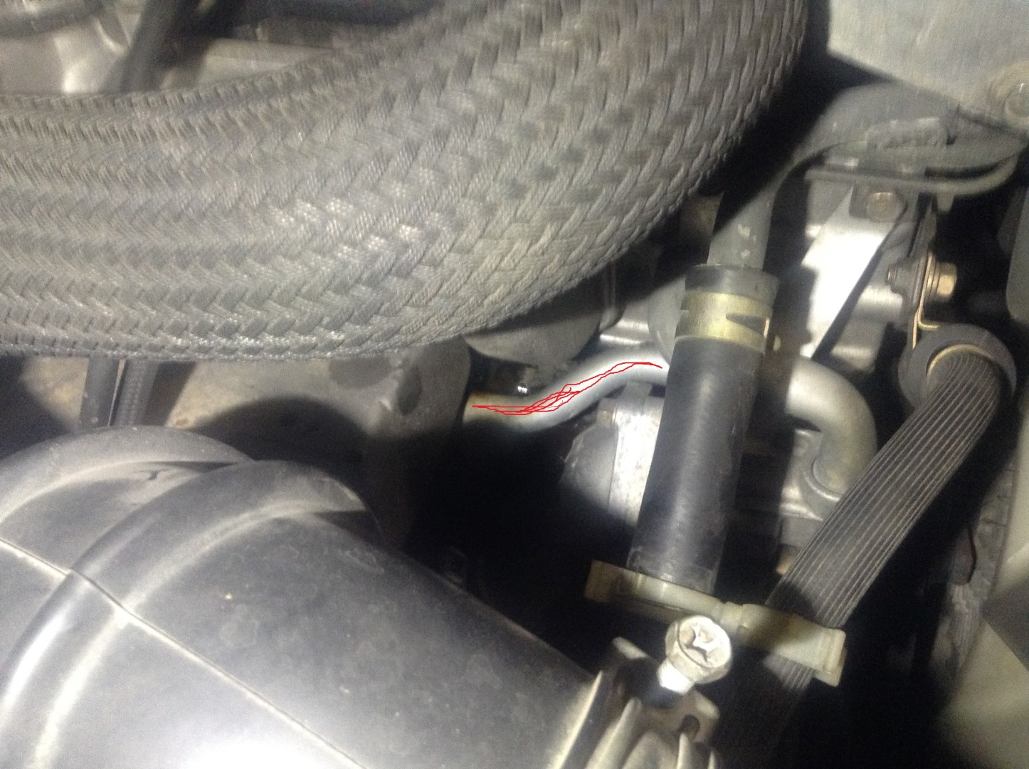

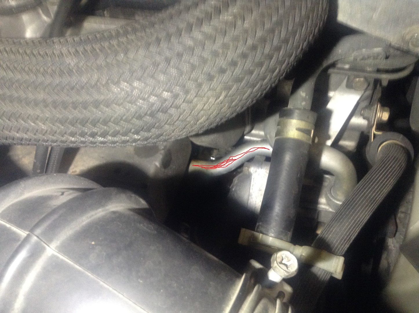

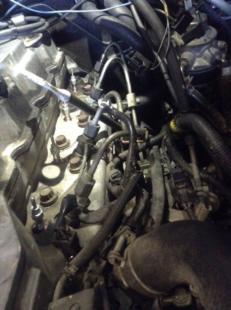

      Wegen der Schraube zur Dieselmengeneinstellung: hab ich nicht gefunden, bei mir ist da so ein El. Ventil mit Kabel und Grüner Gummikape drauf.... (Fotos)

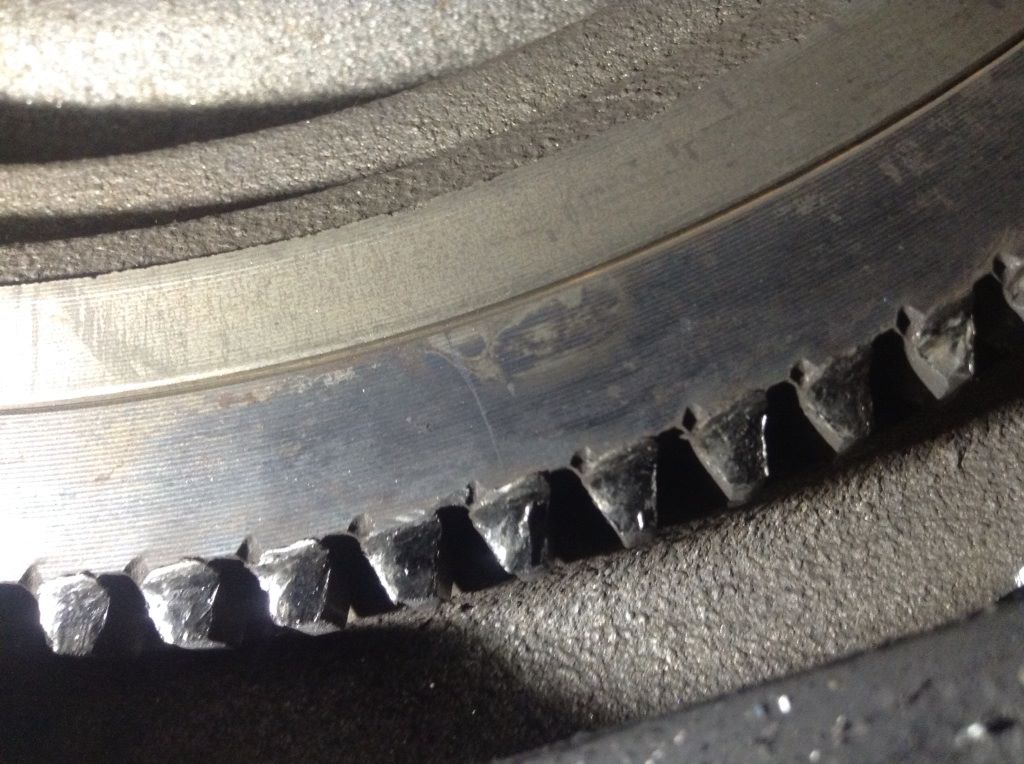

      Heute mal den Zahnkranz auf dem Schwungrad angeschaut.... Gar nix gut, siehe Fotos.
      Nun die Frage: Den Kranz gibts ja einzeln, habe ich auch schonmal einen getauscht, war zwar bei nem Bagger, wird aber das selbe Prinzip sein. Wie viel Zeit muss ich da ca einrechnen? Lift und Getriebeheber sind vorhanden, Kran oder dergleichen jedoch nicht. Wie vorgehen? Was noch mitbestellen ausser Zahnkranz und ev. Kupplungssatz? KW Simmering z.b?

      Wenn du das machen willst, KW Simmering auf jedenfall, Pilotlager auch. Der Zahnkranz wird aufgeschrumpft sein, ich hab sowas noch nie gemacht. Ich weis nicht, ob das so einfach gemacht ist. Auf jedenfall den Anlasser machen, sonst ist der neue Zahnkranz auch schnell wieder in Fritten.
      ICH persönlich würde erst mal den Anlasser verarzten und den Grat an den Zähnen entfernen so gut es geht und dann mal probieren. Das Getriebe kannst du immer noch rausnehmen wenn es nicht klappt. Das ist etwas mit arbeit verbunden... :whistling:
      Also der Anlasser schaut noch sehr neu aus von aussen... werd also mal die Zähne vom SR mit ner kleinen Feile bearbeiten und dann mal testen, wens nochmal durchdreht Anlasser raus und auch bearbeiten und wen das immernochnet hilft halt die grosse Aktion.
      Wie soll ich weiter vorgehen wegen der Einspritzmenge? Selfmade bevorzugt-
      Mit dem Kranz haben wirs so gemacht: zum ausbauen auf ein Kantholz das kleiner als der kranz aber doch annähernd gleich gross ist legen. Dann mit nem Dorn und viel Schmackes rundherum auf den Kranz schlagen bis er nach unten weg fällt. Neuen Kranz mit der Flamme vorsichtig gleichmässig auf ca 150°C erwärmen und auf das SR drauffallen lassen. 8ung das die angeschrägte seite der Zähne auf der richtigen Seite ist :) Bei passender Werkstatteinrichtung in 20min locker erledigt.
