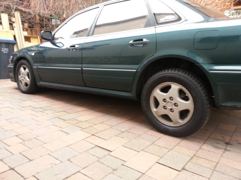

      <hüstel> Ähhm Stefan? Hast Du vielleich Steuergerät und hinteren Höhensensor für mich?
      Freitag abend hat der dicke plötzlich und unerwartet den Popo hoch gestreckt, wie eine läufige Hündin und lässt ihn nun nicht mehr runter.
      Sensorstellung laut MUT: LL0001, also ganz unten und Fehlercode 25 (hinterer Drucksensor [ gibt etwas über 4V aus]).
      Ich weiß nicht, ob der Sensor platt ist, oder ob er vom SG nicht mehr versorgt wird. SG hatte ich offen. Sieht prima aus. Hab trotzdem ein paar Stellen nachgelötet. Half aber nicht... Der Vorbesitzer hat inzwischen berichtet, dass er vor ca. 6 Jahren den platten Sensor tauschen ließ. Damals hat der dicke sich genauso verhalten.

      hab ich das überlesen oder wurde der Sensor noch nicht durchgemessen?
      Falls du Hilfe brauchst, ich kenn da einen in so nem Kaff bei Erfurt, der wahnsinnige hat das schon geschafft 8o
      Bei der Kälte lege ich mich nicht unters Auto, ohne die Garantie, dass am Ende was dabei raus kommt. :whistling:
      Nein, ich hab das Ding noch nicht durchgemessen. Nachdem ich von 2 Leuten weiß, dass ihre Hinterachsen das selbe gemacht haben, weil der Sensor tot war, steht die Diagnose für mich beinahe fest.

      Wenn ich den Sensor getauscht habe, werde ich den "alten" in meiner warmen Miniwerkstatt durchmessen. Und wenn er wirklich hin ist, lasse ich meiner NEUGIER freien lauf und zerlege ihn in alle Einzelteile.
