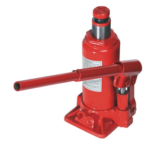

      Wagenheber ist am Wochenende auch gekommen und es geht wieder voran.
      Ich hab den Wagen vorne an den Querträgern vom Rahmen (wie es auch in der Anleitung von Pajero steht) hochgebockt.
      Funktioniert alles, nur was ist mit hinten?
      In der Anleitung ist es so beschrieben das man das Heck an der Achse hochbockt. Hab ich mir heut mal angeschaut, da kann doch was nicht stimmen? So rutscht es doch weg?
      Was jetzt auch noch Plan B wäre, an der Mitte der Achse aufbocken, so wie es bei der Reifenmontage in der Werkstatt auch gemacht wurde, hält das aber?
      Es ist ein Hydraulischer Wagenheber mit 5 Tonnen Traglast. Bild davon unten.

      Ist ja jetzt nicht so, als ob ich alles an mir vorbei gehen lasse. Ich kann ja nun auch nicht selbst entscheiden dass das, das und das gemacht wird. Nun hab ich aber schon die Räder und den Ölwechsel erreicht. Jetzt kommt der Rahmenhohlraum.
      Ich hab mir auch schon ne "Liste" gemacht, was noch alles wichtiges gemacht wird. Außerdem bin ich für jeden Tipp dankbar, ich hab doch auch schon mehr dazu gelernt, als immer nur in ein bestimmtes Buch zu schauen :rolleyes:
      Ok das du nicht alles entscheiden kannst ist ne andere Sache, aber um das geht es auch nicht. Es geht schlichtweg drum das man, wenn man was macht, es auch richtig macht. Sonst lohnt die Mühe nicht.
      Wir hier versuchen eben alles richtig (ohne Gewäääähr) zu erklären und zu helfen, aber wenn dann ein Gaffa auch ausreicht, wozu die Mühe....
      Hoffe du verstehst das.
      Wenn du schon was machen möchtest und das gute Stück erhalten magst, dann eben richtig.
