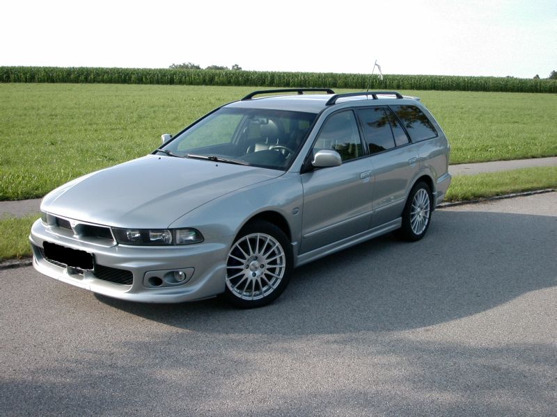

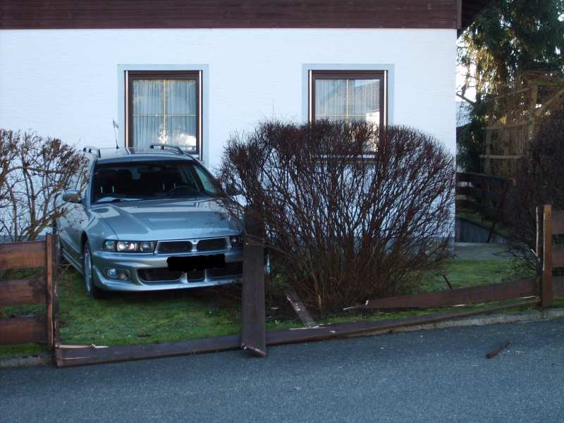

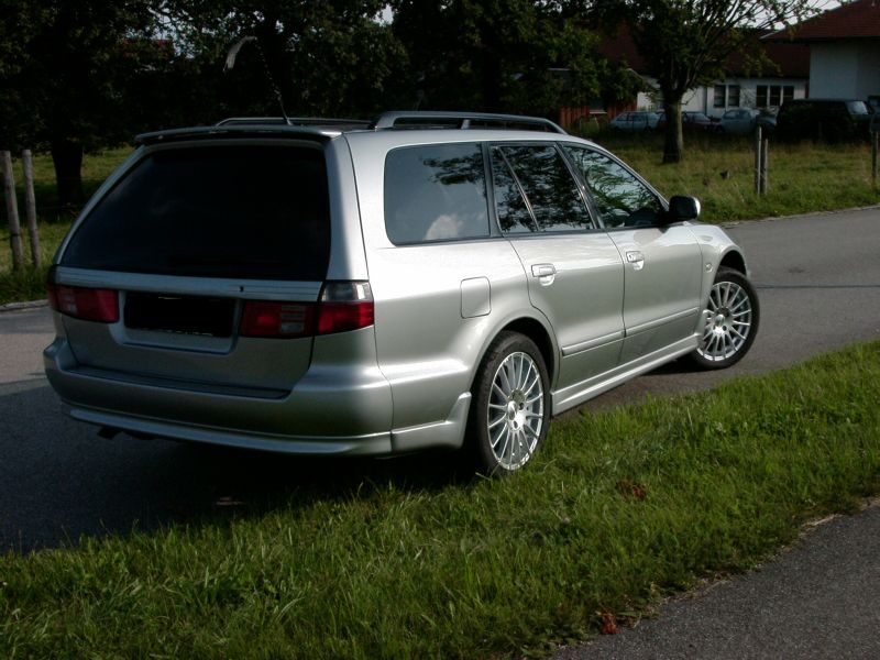

      Bild 1 und 2 zeigen den Galant, als ich ihn ganz frisch hatte. Etwas später passierte dann das.
      Bild 3
      Das konnte ja nicht so bleiben! Deshalb dieses Projekt.
