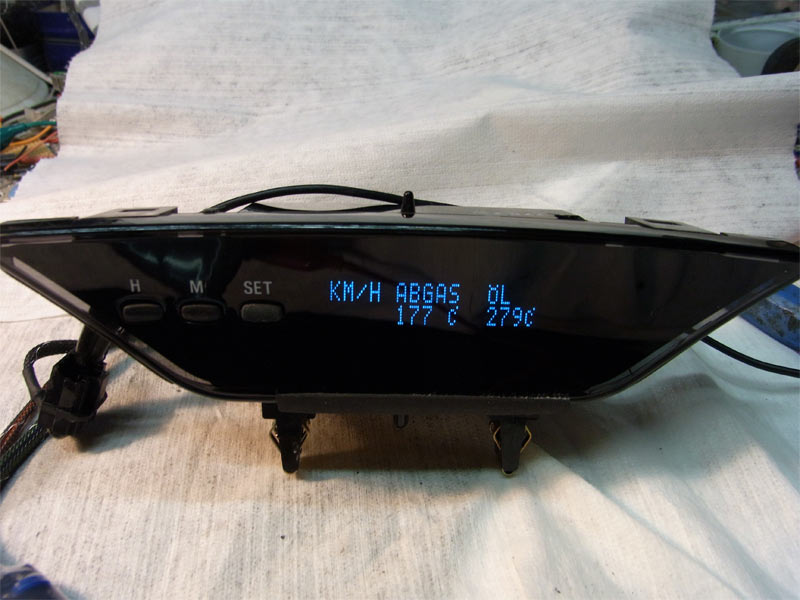

Hendrik bat mich die Temperaturanzeigen für seinen Galant zu realisieren. Ich hatte bis dato "nur" meinen Tacho auf Digital umgerüstet und hatte einiges an Erfahrungen mit der Galant Elektrik.
Dieses Projekt war dennoch recht anspruchsvoll.
1. Auswahl der Sensoren und deren Anpassung an einen ATMEGA 8.

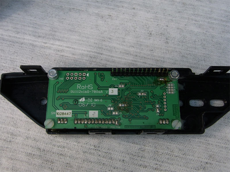

2. Typ das Displays
3. Der Einbauort
Der Einbauort war eigentlich schon klar, die Uhr musste weichen. Der Typ des Displays musste zur Uhr passen (die jetzt nicht mehr da ist)
Ein LCD im Uhrgehäuse ginge gar nicht nicht. (optisch)
Also ein VFD geordert. Passt. Es hat den Galant Uhr touch.

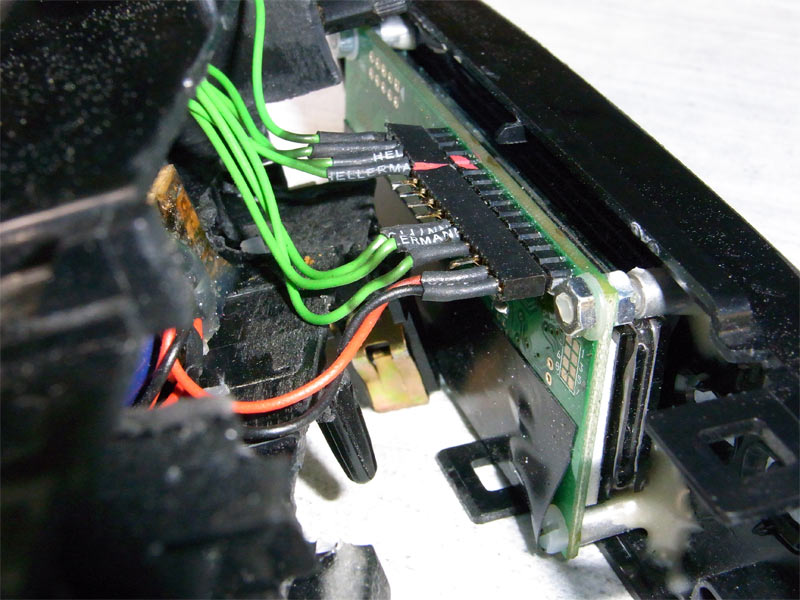

Am schwierigsten waren die Messwandler an den ATMEGA anzupassen. Ist ja schön wenn die Einheit Temperaturen anzeigt. Nutzt aber nichts wenn die nicht stimmen. Ich war mehrmals bei Sascha um abzugleichen.

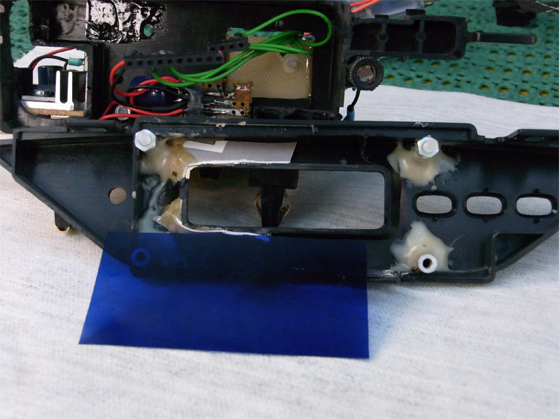

Mechanisch passte das Display auch überhaupt nicht in die Galant Uhr. Das komplette Frontteil ist praktisch neu gebaut worden, um die sichtbare Fläche anzuzeigen. Ich musste den Ausschnitt vergrössern. Aber nicht nur "rausssägen", auch die schrägen sollten original wieder entstehen!
Die Software ist in Basic geschrieben worden. -
