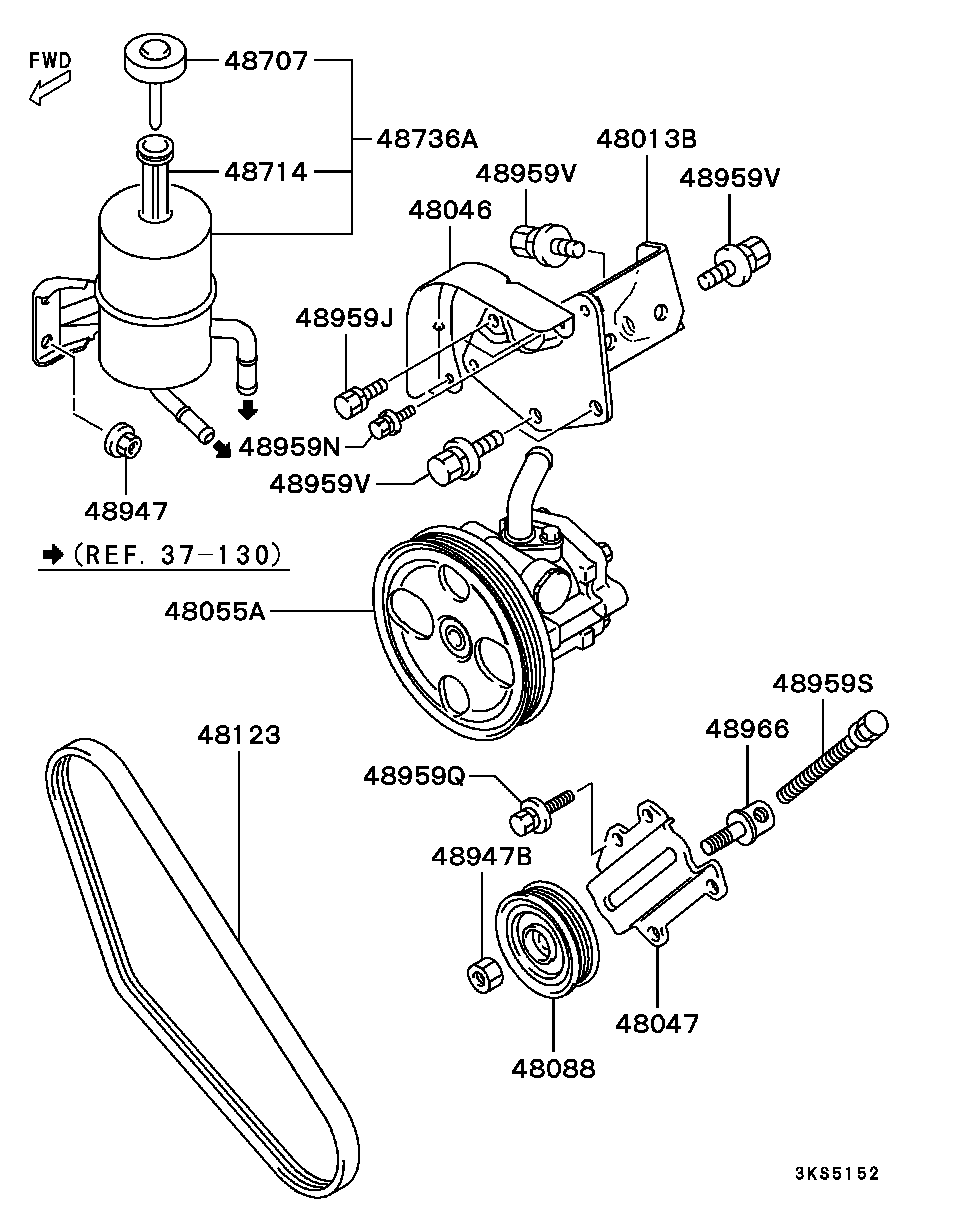

      Welche Rolle? 14338?
      Ne, es ist die ref 37-10
      Also das Ding unter der ölpumpe? Die rollennummer ist auch ref 37 110 hatte mich vertippt...
      Bist du mein teileguru und hast nen kauflink???
      :S
      Also die Nummer 48088?
      Teilenummer MD303884

      Original Mitsubishi-Teilenummer. ;)
      Also bei Mitsu bestellen oder im Ebay Amiland.
      Ich würde zu Mitsu tendieren...

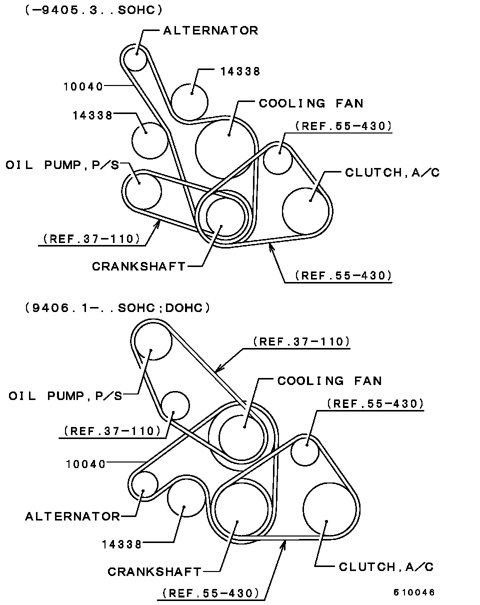

      Ich suche auch, bzw. bräuchte mal nen Rat... :|
      Im Rahmen des Zahnriementauschs meines 3.5 24V SOHC (194PS) sollen noch die übrigen Teile des Riementriebs, sowie LiMa und WaPu erneuert werden.
      Ich habe einen kleinen Großeinkauf bei Japan-Parts gemacht und unter anderem diesen Riemensatz bestellt (sind aber keine Riemen enthalten) -> tinyurl.com/ownosxm
      Haben wollte ich eigentlich:
      Spannrolle 14338
      Spannrolle von Ref 37-110
      Spannrolle von Ref 55-430
      nebst zugehöriger Riemen.
      Wie es aussieht ist die 14338 und die von 37-110 im Riemensatz enthalten, die von Ref 37-110 (Klimakompressor) hingegen nicht.
      Dann ist noch diese automatische Spannrolle in diesem Satz dabei, von der ich nu aber nich dahinter gestiegen bin, ob die als Ersatz für einen manuellen Spanner eingesetzt werden kann, oder ob dieses
      Teil an meinem Auto gar nicht verbaut ist. Mir schwant Letzteres...-> Fehlkauf.
      Ich bräucht ma Hülfe bei den Teilenummern für die Riemen und der Spannrolle für den Klimakompressor.
      Grüsse
      Michael

      guggst Du hier:
      Zahnriemen / V6 3500 SOHC
      Danke, nagero! Hab' geguggt (kannte den Thread auch schon).
      Das Problem ist, dass ich bei Japan Parts mit den Original Teilenummern nicht weiterkomme/weitergekommen bin.
      Die Auswahl der Teile erfolgt dort kategorisch und man erhält eine Mehrfachauswahl verschiedener Teile-Hersteller mit deren Teilenummer.
      Ich bin da nu etwas verunsichert ob ich dann auch die richtigen Klamotten bekommen würde.
      Der gelieferte Riemensatz soll der Fahrzeugauswahl nach auch passen, aber es fehlt ne Spannrolle und eine andere kann ich nicht zuordnen (s.o.)...
      Werde die Riemen nun als Originalteile bestellen um auf Nummer sicher zu gehen.
      Aber kann mir jemand sagen wo der Spanner hinkommt?
      Hab ich so noch nicht in nem V20 gesehen.
