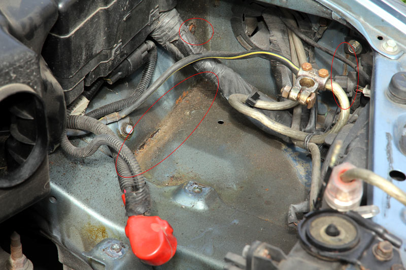

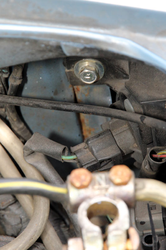

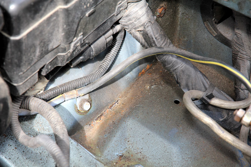

      Nachdem die Batterie von meinem Galant über den Winter trotz Erhaltungsladegerät ihren Geist aufgegeben hat, war es mal wieder an der Zeit, sich die Halterung der Batterie genauer anzusehen. Ich habe über die Jahre das immer in regelmäßigen Abständen getan. Recht radikal und grundhaft habe ich 2008 die Halterung aufgearbeitet und lackiert, zwei Jahre später erneut. Die Maßnahmen haben ganz gut gehalten, trotzdem ist an einigen Punkten wieder Rost zu Tage getreten. Darüber habe ich mich natürlich wieder einmal sehr geärgert.

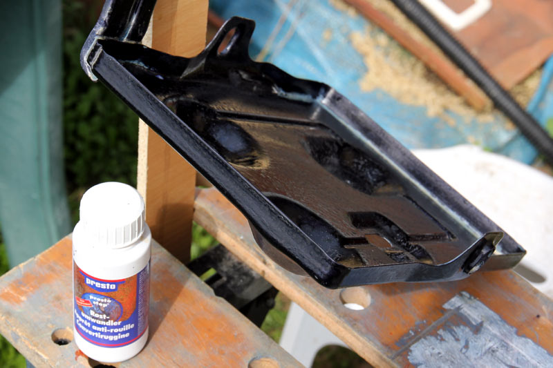

      Bei den beiden vorherigen Arbeiten wurden die Roststellen blank geschliffen, der erhaltene alte Lack angerauht, die blanken Blechteile mit Rostumwandler behandelt und dann alles grundiert. Anschließend Lack drauf. Alles aus der Dose natürlich. Beim ersten mal kann es sein, dass Trocknungszeiten bzw. entsprechende Temperauturen nicht eingehalten wurden, es war Spätherbst und ich muss derlei Arbeiten draußen machen. Beim zweiten mal lief es besser und es wurde zweimal grundiert und dreimal lackiert. Dadurch ist der Lack recht dick geworden.

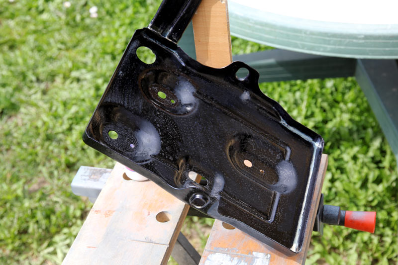

      Heute habe ich in meiner Wut Rotationsdrahtbürsten in meine gute alte DDR Ständerbohrmaschine eingespannt (die läuft nur mit 500 U/min, da fliegen die Teile nicht gleich auseinander) und anschließend fast drei Stunden sämtliche Farbe entfernt. Morgen noch mit dem Drehmel die Ecken und Falze, wo ich heute nicht hin gekommen bin und dann ist das Teil metallisch blank. Natürlich wäre Sandstrahlen besser gegangen und ich hätte mich nicht so gequält, aber mir fehlen die Möglichkeiten.
