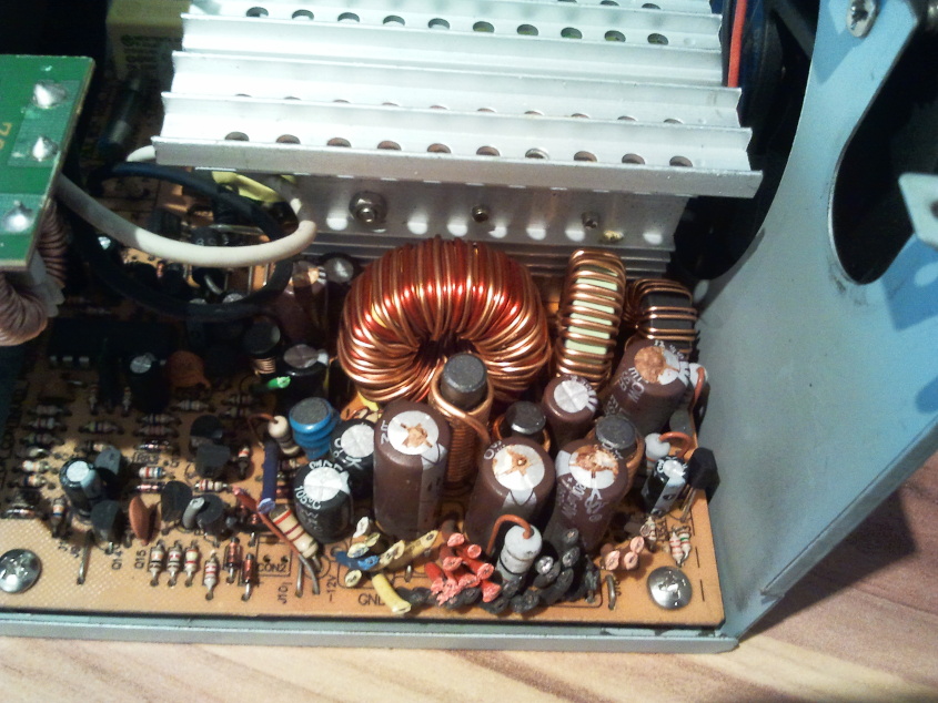

      Ja genau, bei meinem Receiver geht es auch los ...

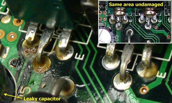

      Wenn die Teile mal so aussehen, geht der Stress los. Die unmöglichsten Fehler, nicht reproduzierbar, mal geht's wochenlang ohne Probleme und dann mal wieder gar nicht.
      Mein SG hat damals sofort den Geist aufgegeben, Motor aus und danach keinen Mucks mehr. Bei anderen war das eher schleichend.
      Auch die ABS- und TCL- SG´s sind davon betroffen.
      Ja genau. Schönes Bild. Bei den Steuergeräten scheint es aber wohl eher den Gummideckel auf der Unterseite rauszudrücken und dann läuft die Soße gleich auf die Platine.

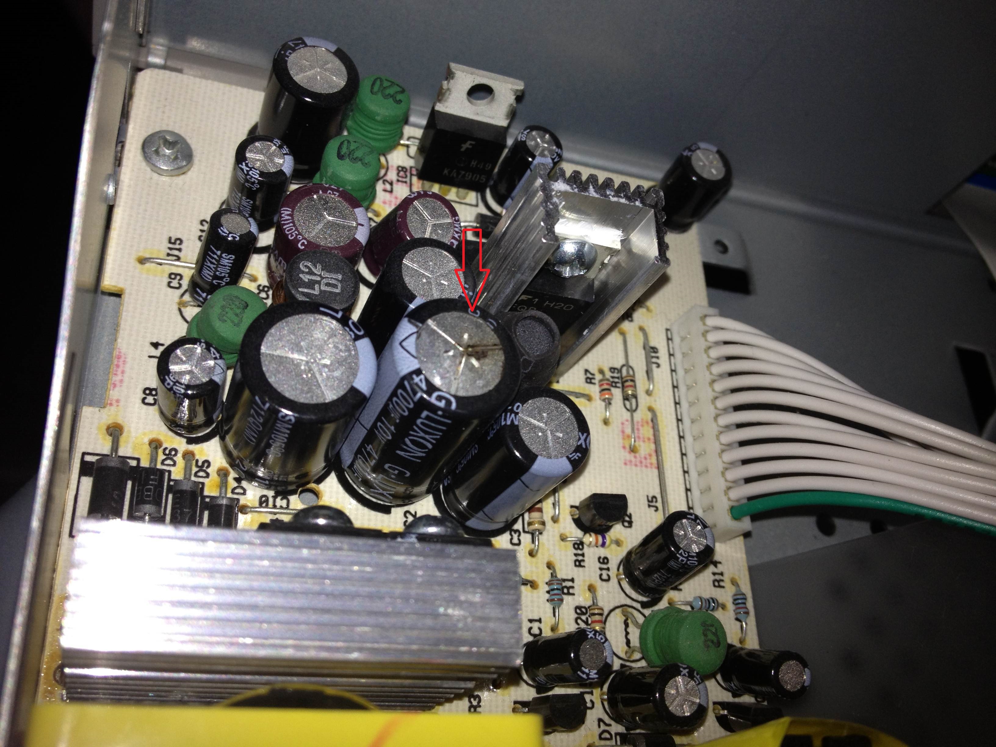

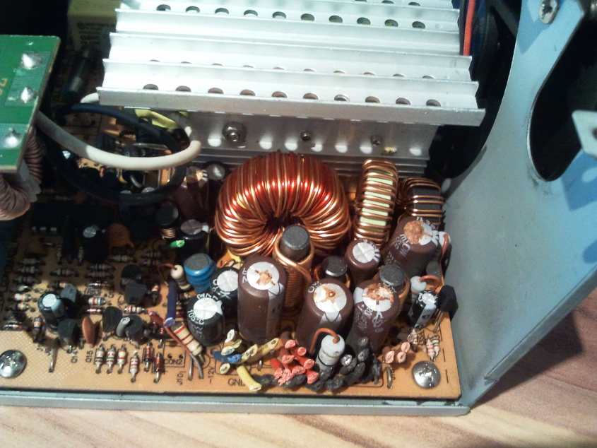

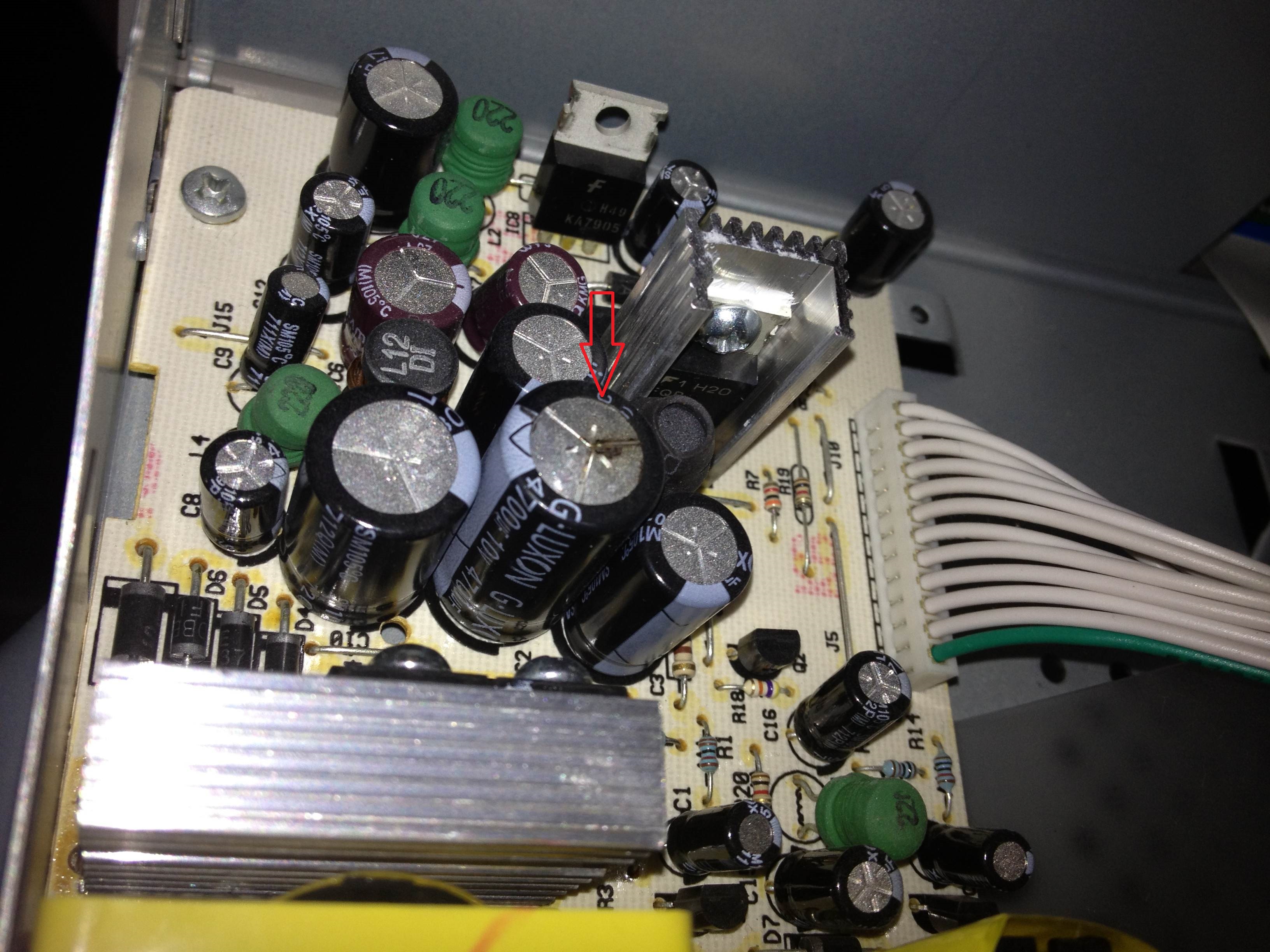

      So sah übrigens ein 7 Jahre altes Netzteil aus, was ich gestern ausgemustert habe. Das lief auch noch. Fing zwar schon an zu zicken aber wenn es warm war, ging es.
        227,56 kB, 845×634, 49 mal angesehen

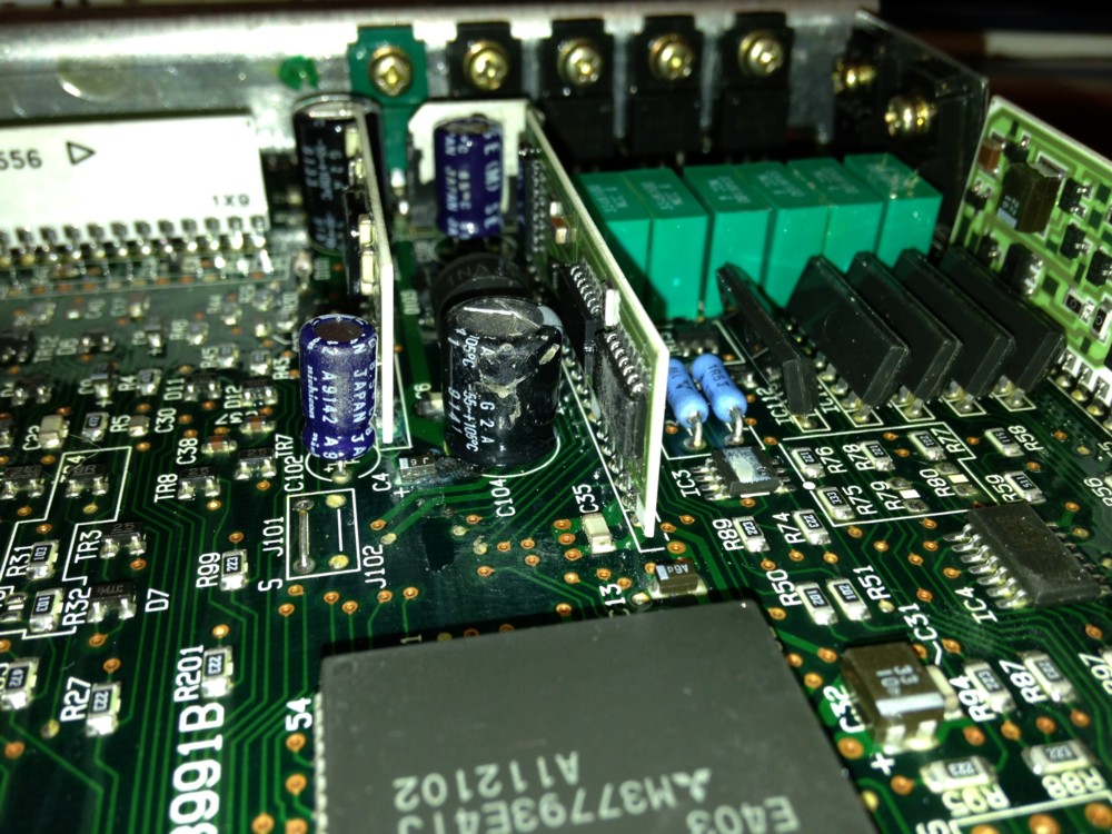

      Hast du mal das SG ausgebaut und reigeschaut wie es da drin ausschaut?

      .... für tote Kondensatoren im Steuergerät. Die glätten die Versorgungsspannung, wenn das nicht mehr hinhaut, resettet sich das Steuergerät mehrfach und das Benzinpumpenrelais geht aus,an,aus,an....
      Das kann aber auch ein Wackelkontakt im Zündschloss verursachen.
