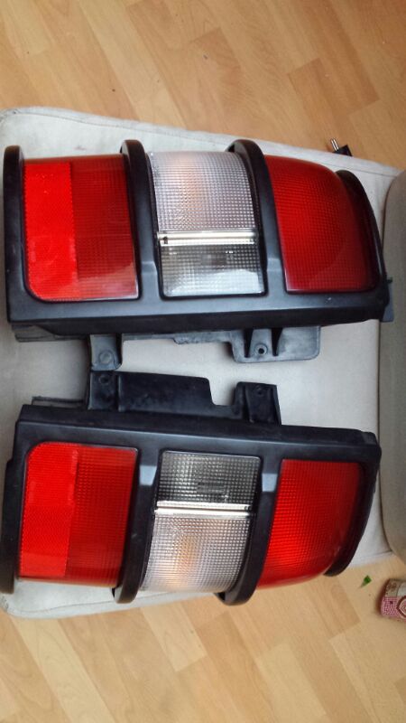

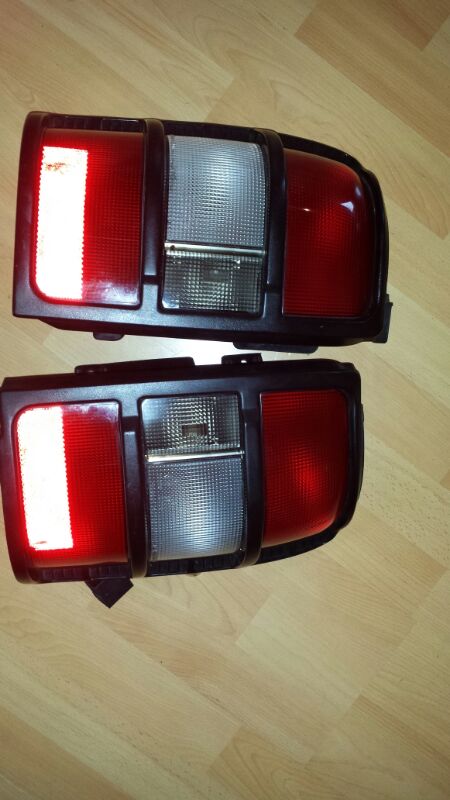

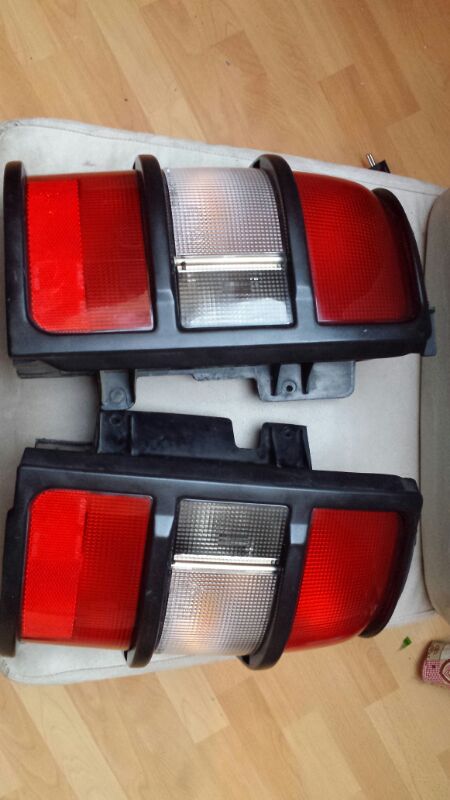

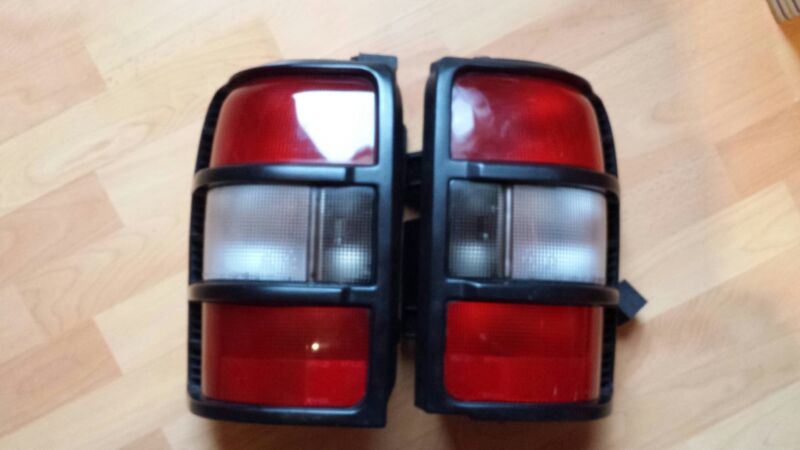

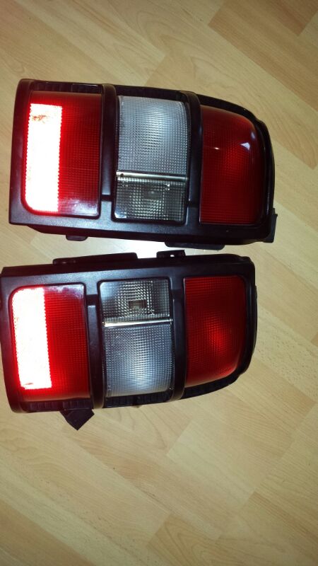

      Gibt wohl bald n neues Update hier. :whistling:

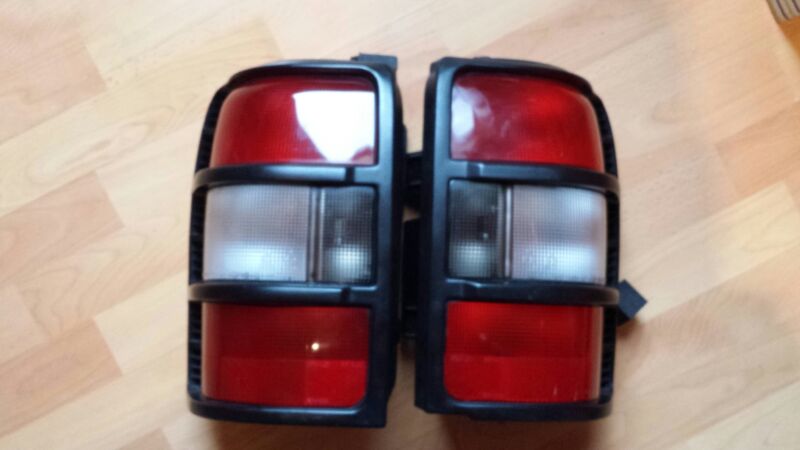

      Ich hab Crazydrivers Rückleuchtenumbau fertig. Gehen jetzt wieder auf die Rückreise.
      Viel Spaß beim Einbau :)

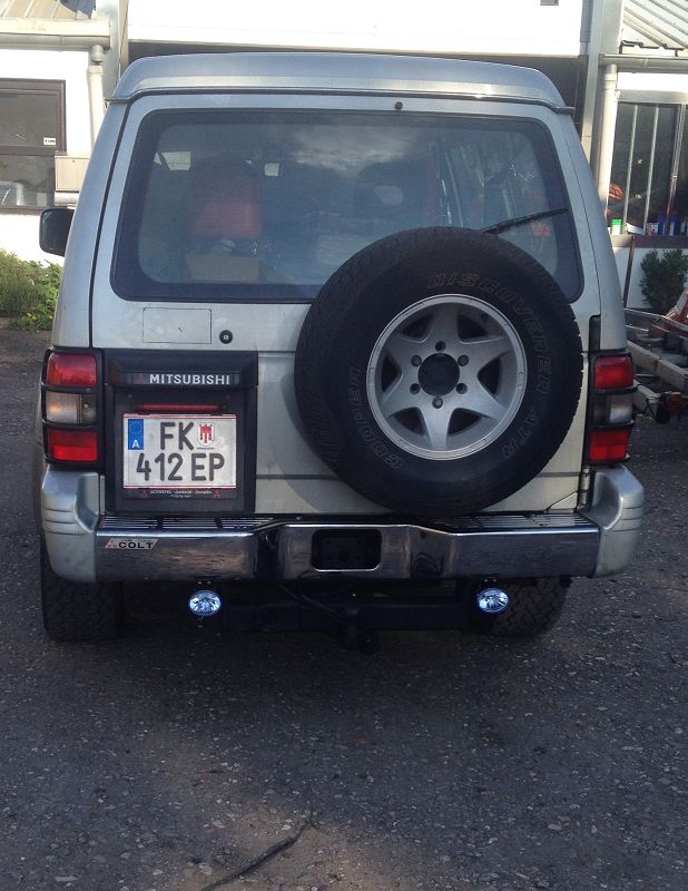

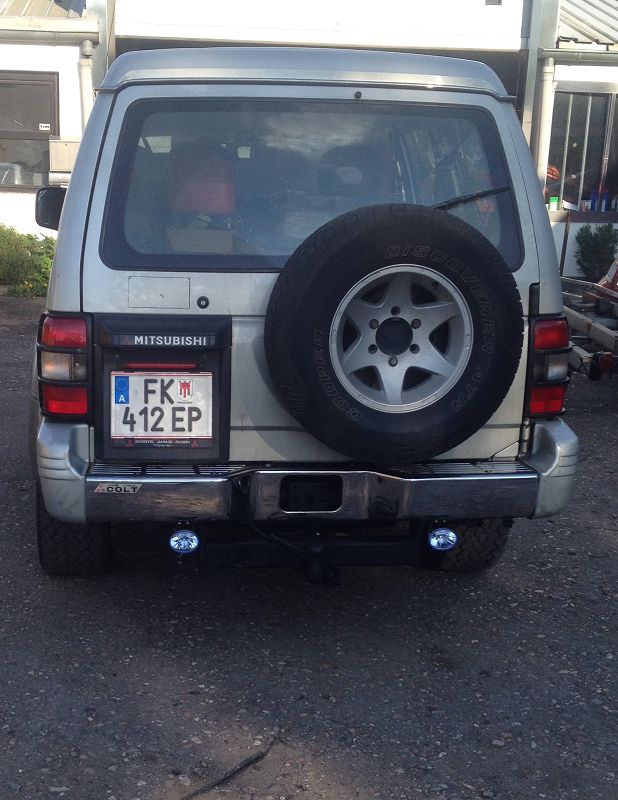

      mal ein kleines update,
      Inzwischen bei 291.300 Km, 71.300 Km Diesel Agregat.
      Die von TD gewerkelten Wunderschönen Rückleuchten haben Ihren Platz eingefunden und ich muss sagen es sieht Verdammt geil aus.
      Auch die Englische Stoßstange hat eindlich an Ihren Platz gefunden. Über das endergebnis bin ich Richtig Stolz...
      Auch eine Nebelschlussleuchte habe ich extra Montiert die sitzt direct überm Kennzeichen. Der Tüv war Einverstanden und Zufrieden.
      Danke TD für die tolle Arbeit!
      Auch habe ich Elektrische Fensterheber vorne wie hinten verbaut, und die Betätigung ist an der mittelkonsole, dort wo sich Normalerweise der Schalter für die Stoßdämpfer befidet. sehr angenehm, da der beifahrer auch alle fenster bedienen kann.

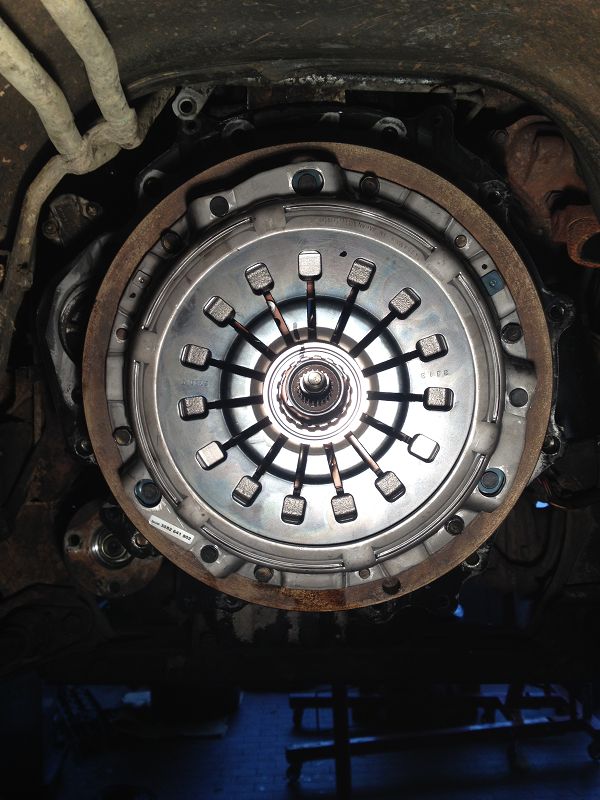

      Außerdem hat mein Dicker nun Endlich Manuelle Freilaufnaben von AVM, nun wird auch meine Kupplung nicht mehr beim Rangieren belastet...

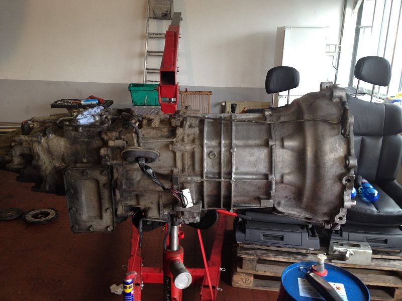

      Durch meine vielen Anhänger Fahrten musste ich auch Öfters Rangieren. das ging ganz schön auf die kupplung weswegen sie schon nach etwa 83.000 km Runter war.
      Das war ein Ziemlicher Akt. (bis ich Kapiert habe das mann da so eine kleine klammer verschieben muss um die Kupplung vom Kupplungsarm zu lösen) :whats :winker

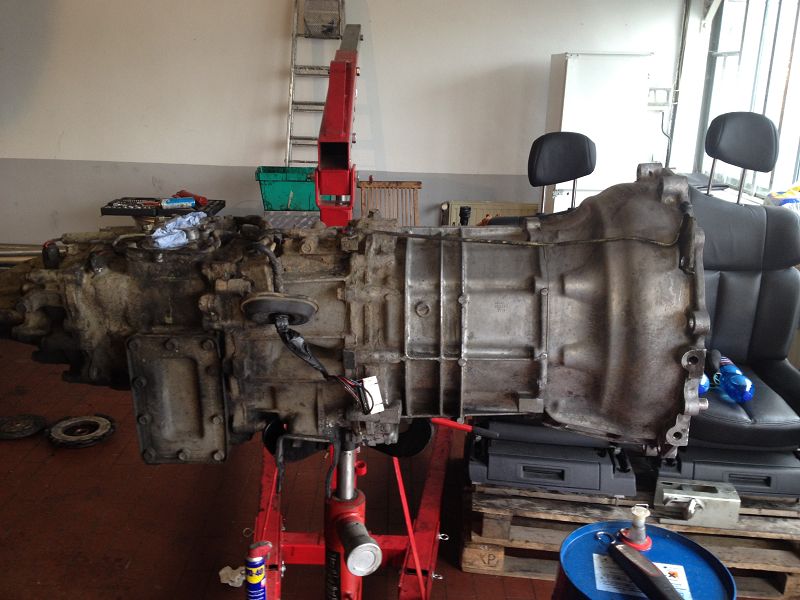

      alles schön saubergemacht, neue Kupplung rein Zentriert, und dann war ja noch das Theater, das getriebe wieder an den Motor zu kriegen...
      15x hab ich das getriebe wieder rausgeholt.
      Mit Rohergewalt, mit schmackes, mit keine Ahnung mehr was ich alle probiert habe. in dem Moment als ich Fluchend die Werkstatt verlassen wollte, nur eben noch das getriebe sichern, das über nacht nichts passiert, Flutsch dat sch**** ding wie geölt zusammen ;boooom also schön paar schräubchen wieder dran, schaltkulisse rein, alle Diff und getriebe öle noch gewechselt. Probefahrt..... %dfd Er Lief einwandfrei, nur das anfahren sah aus als würd ein Anfänger seine ersten fahrfersuche machen.... °°%wegl

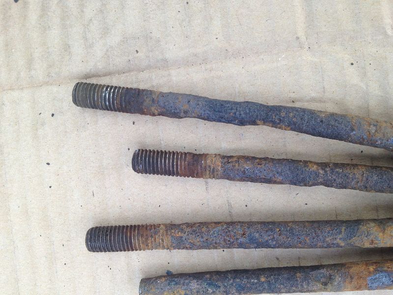

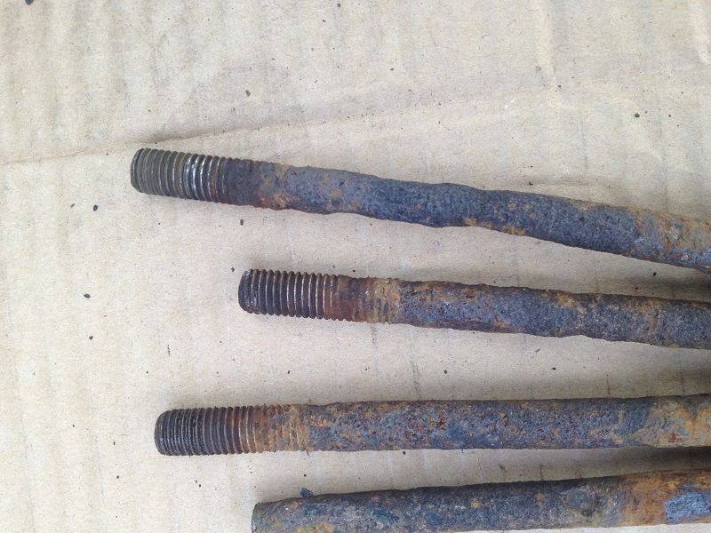

      Zu Guter Letzt, Bei meiner Anhängerkupplung waren die Schrauben schon stark verrostet sodass sie schon ziemlich dünn wurden.
      wenn ich jetzt so drüber nachdenke bin ich froh das da nichts passiert ist.. deshalb empfehle ich euch eure auch mal zu überprüfen.

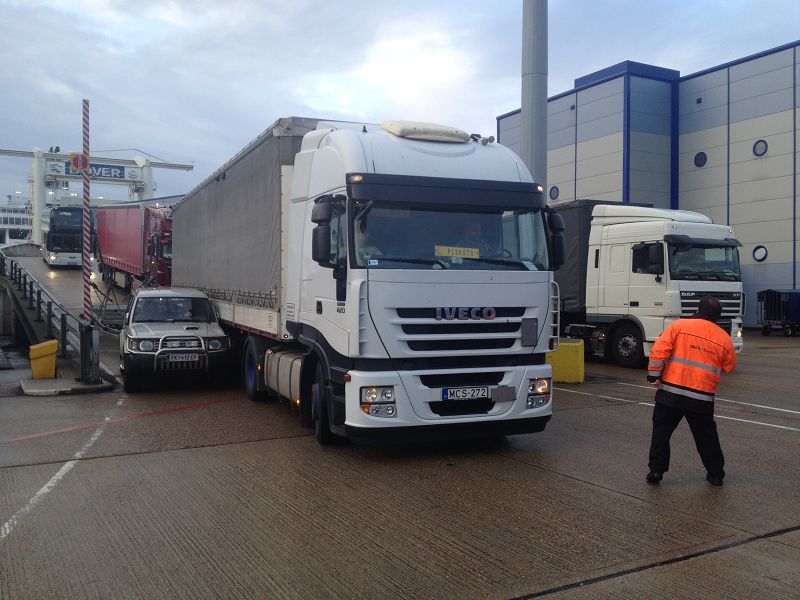

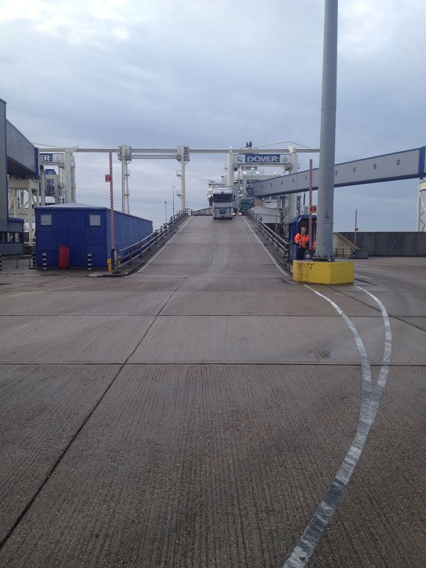

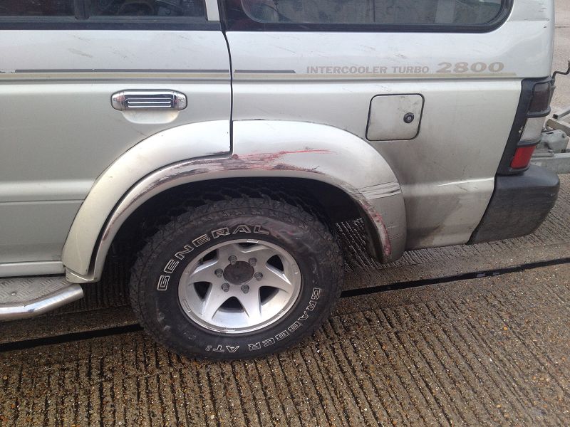

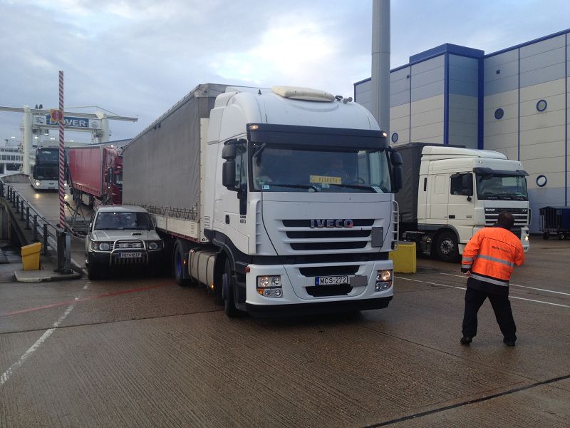

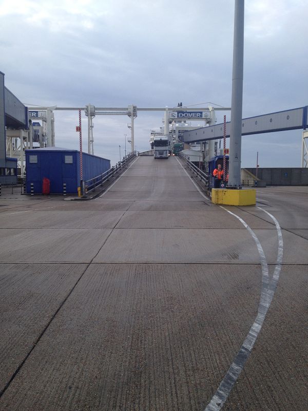

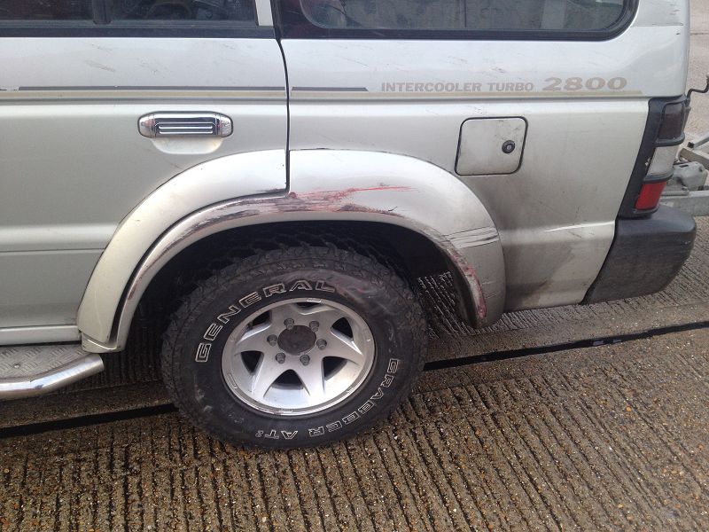

      Und da war ja noch der erste unfall....
      Ich tucker gemächlich von Calais nach Dover, alles wird gebeten die
      Fähre zu Verlassen und bevor ich überhaupt englischen Boden befahren
      kann, meint ein Polnischer LKW Fahrer die Abfahrtsrampe gehöre ihm
      alleine.... Resultat Dicke Schramme an der D Säule und die Kotflügel
      haben einige Kratzer mitbekommen....
