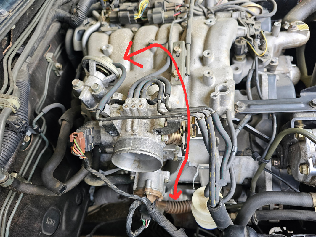

      ​Ich gehe davon aus, dass Du die diversen Dichtungen im Bereich Luftmengenmesser, Ansaugbrücke und AGR-Ventil mitbestellt hast? Sonst fluchst Du noch ein paar Stunden länger, wenn es danach nicht dicht ist und Du die Arbeit 2x machst...
      Dann hast Du die Freds aber unachstsam geschrieben, denn das steht da nicht. Ich lese ja schon fleißig und zum Glück haben die Freds zu 90% nix mit dem Thema zu tun, so dass man wirklich sehr effizient an Info kommt. Wärst Du so gütig und navigierst mich zu den Dichtungen? Ich habe wahrlich null Bock das Ganze 2 mal zu machen.

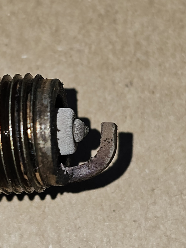

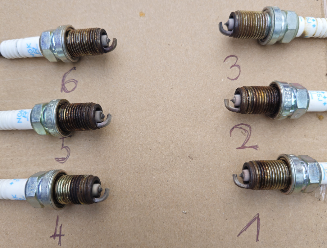

      Schwarze Kerze auf schwarzen Untergrund....
      Bestimmt wolltest Du schweinische Bilder hochladen und die sperrt die Software !!!!
      Sieht für mich wie völlig normale Zündkerzen mit ordentlicher Zündung aus....
      Hast Du mal die Zündkerzenstecker auf Beschädigungen kontrolliert ?
      Die Kerzen sind fertig, und die eine ist ganz fertig. (Sieht man gut, wenn man eine neue daneben legt... ;o) )
      Was mich wundert, dass die so unterschiedlich "abgenutzt/abgebrannt" sind. Dazu ist das Kerzenbild recht unterschiedlich. "Normal" sind eigentlich nur 1 und 3. Die helle Farbe kommt heute vom Bio-Anteil im Sprit. Das "Rehbraun" gibt es nicht mehr, es muss sogar ins weißliche gehen, aber bitte weitgehend gleichmäßig.
      Wenn die Kerzen eh draußen sind, mach mal wenn möglich, einen Kompressionstest der 6 Zylinder. Und ein Handy-Endoskop kostet 50 EUR bei Amazon, dann kanst mal reinschauen.

      Beim Diesel macht es Sinn das AGR stillzulegen, beim Benziner bin ich nicht sicher, ob er dann die AU-Werte schafft, die vorgegeben sind... Falls Schlange das lesen sollte, kann se bestimmt mehr dazu sagen.
      Ah, vielleicht als Tipp... fahr' mit der Karre mal 1000km Also 2-3 Tankfüllungen ARAL 102.
      Das reinigt nachweislich auch ein stückweit alles wo der Sprit langkommt. Die Verbrennung ist mangels Ethanolanteil auch besser.
      Also sprich: Etwas reinigende Wirkung, welche Du ja u.a. haben wolltest.
      Das Kerzenbild sollte sich dann auch normalsisieren.
      Ich selbst tanke mangels ARAL hier auf dem Land eben bei Shell das V-Power, da ist auch kein Ethanol drin. Normales Super E5 nehme ich nur, wenn ich den Tank zügig leer habe.
