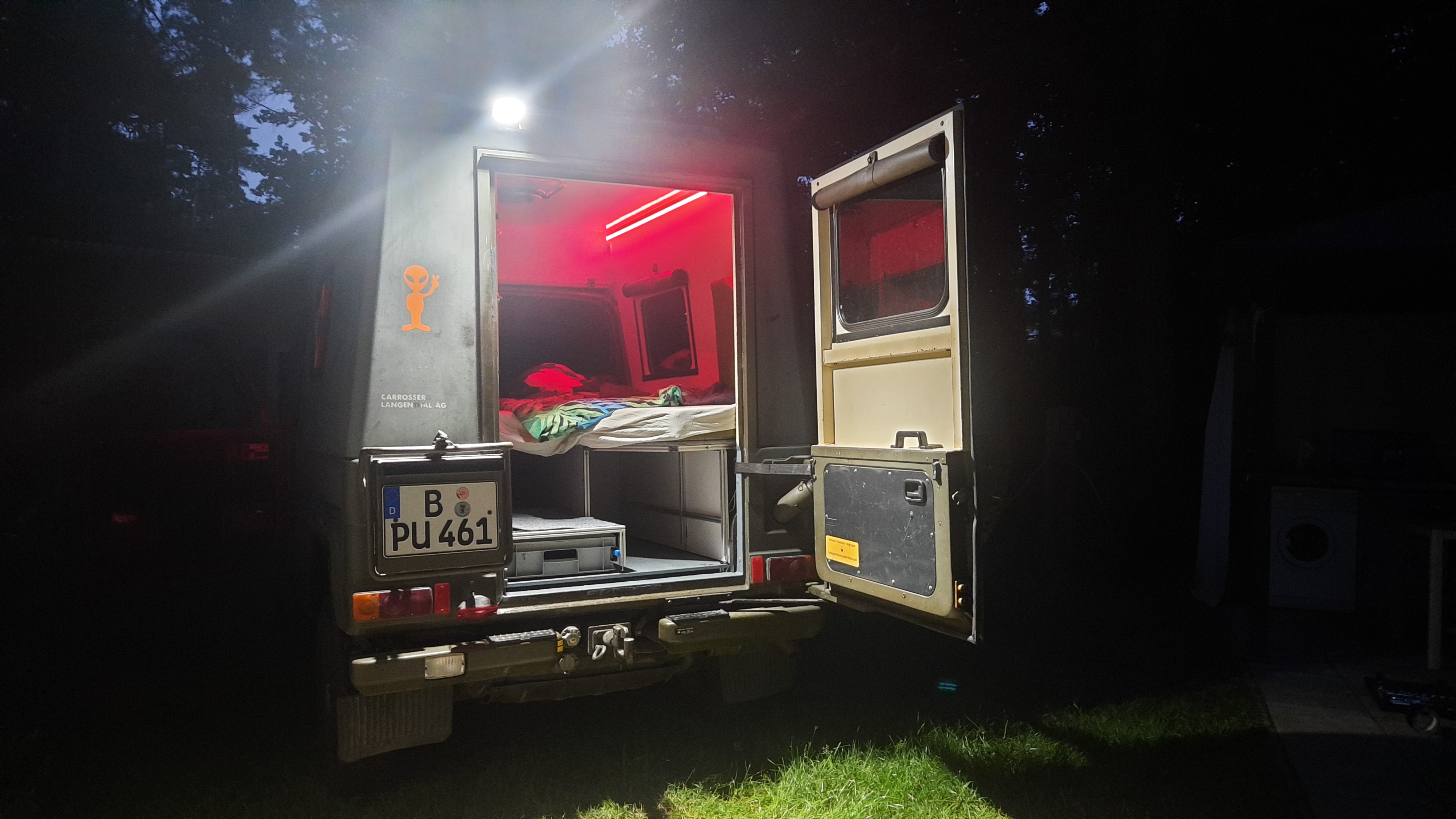

      Und wo ich hier so auf den Bosnischen Bergen stehe merke ich, dass ich unbedingt noch was Fliegengittermässiges brauche, wenn Fenster und Türen offen stehen. Die Drohnengrossen Bremsen lassen mich zwar in Ruhe...fliegen hier trotzdem ständig rein und raus. Dit nervt.
      Am Schönsten finde ich das Puff Licht......
      Kleb Dir noch nen Herz inne Frontscheibe und dann nicht wundern, wenn de bosnischen Kerle Abends an Dein Bummsmobil klopfen........
