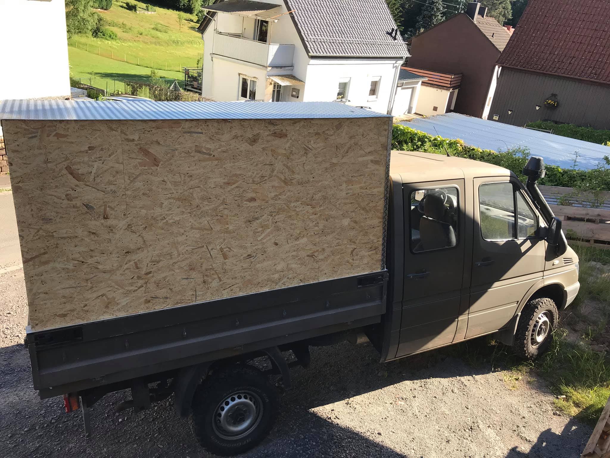

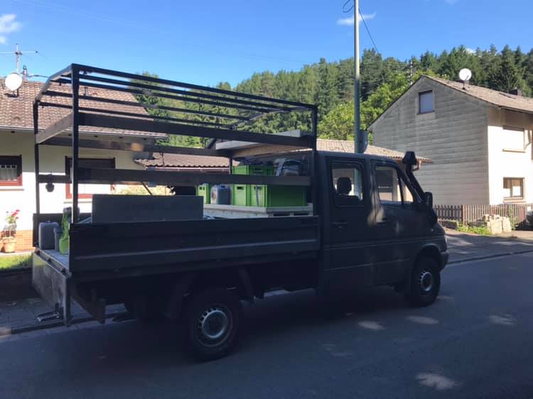

      Würde ich mir nochmal so etwas zulegen, dann einen Pritschen-Sprinter und hinten den Aufbau selber bauen. Da kriegt man für bezahlbares Geld sogar nen Igelhaut Sprinter :love:

      Für das angestrebte Nutzungsprofil ist dem Prosac sein Ansatz nicht der dümmste... :biers
