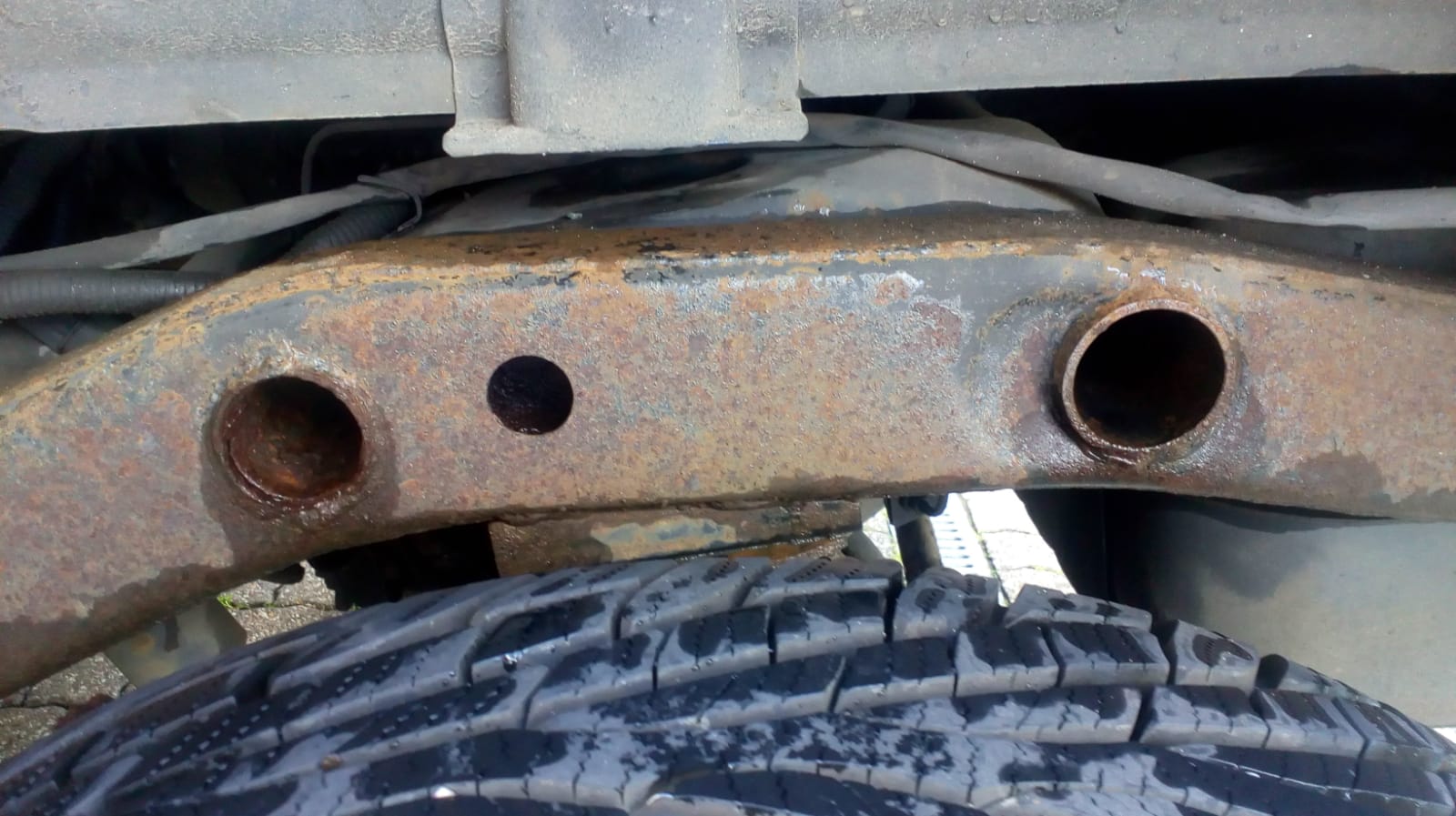

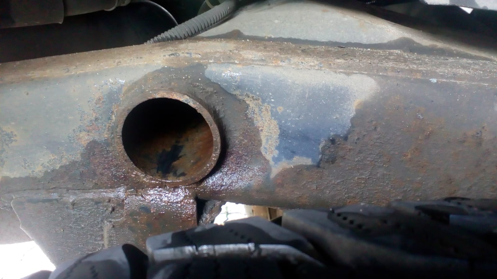

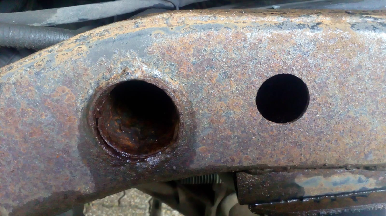

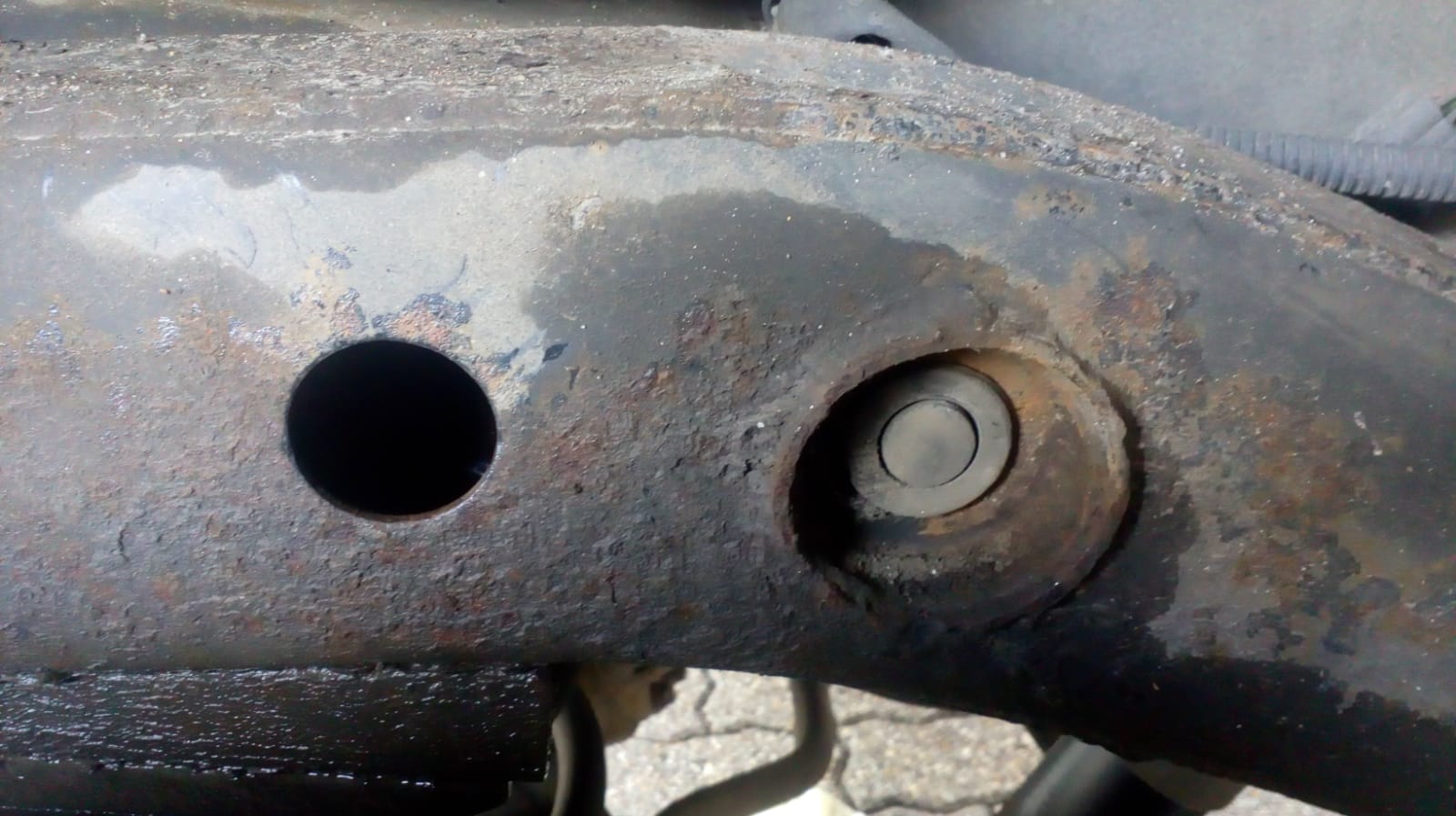

      Ich hab den Kärcher dann doch überall mal gut durchgezogen. Das Warme trockene Wetter spielt mir und dem Rahmen in die Karten. Da ich den Wagen hinten angehoben habe lief der Dreck dann nach vorne vor dem Knick nach oben. Da lag dann gestern Abend ein schon trockener Haufen Dreck. Den hab ich dann rausgesaugt. Ging eigentlich ganz gut. Extrem viel habe ich aus den Querrohren an den Hinterrädern rausgeholt. Die saßen vollständig zu. Frage: Ist das erste Querrohr von Werk aus mit diesen Gummistopfen verschlossen? Auf der einen Seite ist das noch so und auf der anderen Seite befand sich der Stopfen im verdreckten Rohr (siehe Fotos).

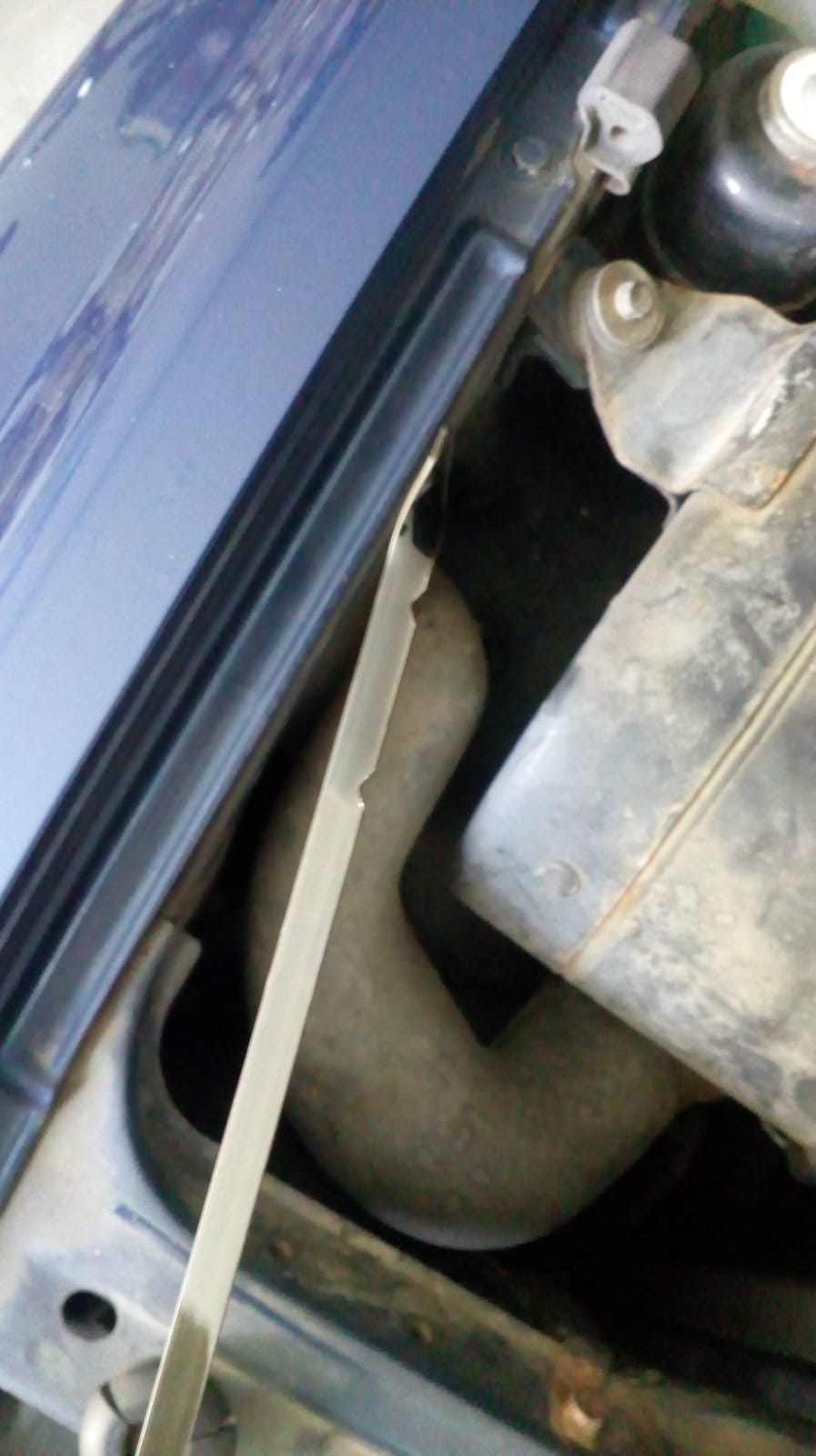

      Anderes Thema: Hab gestern morgen im kalten Zustand den Ölstand gemessen und gesehen, das der etwas über max war. Im warmen Zustand (10Minuten) war der immer ok (etwas über die Hälfte) Muss ich da was abpumpen lassen? Wie mein Vorbesitzer sagt verbraucht der keinen Tropfen Öl.

      Die Gummistopfen sind original. Sind bei den meisten Fahrzeugen aber schon lange verloren gegangen...

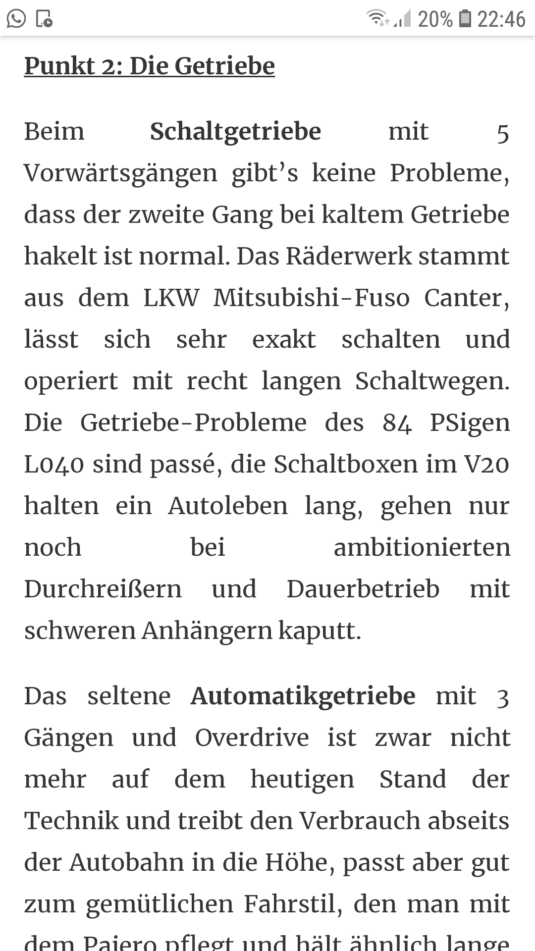

      Ich hab doch in Erinnerung gehabt, das ich irgendwo gelesen habe, dass der 2. Gang im kalten Zustand hakt. Sie Foto. Das ist eine Kaufberatung. Also doch nicht so problematisch, oder?
