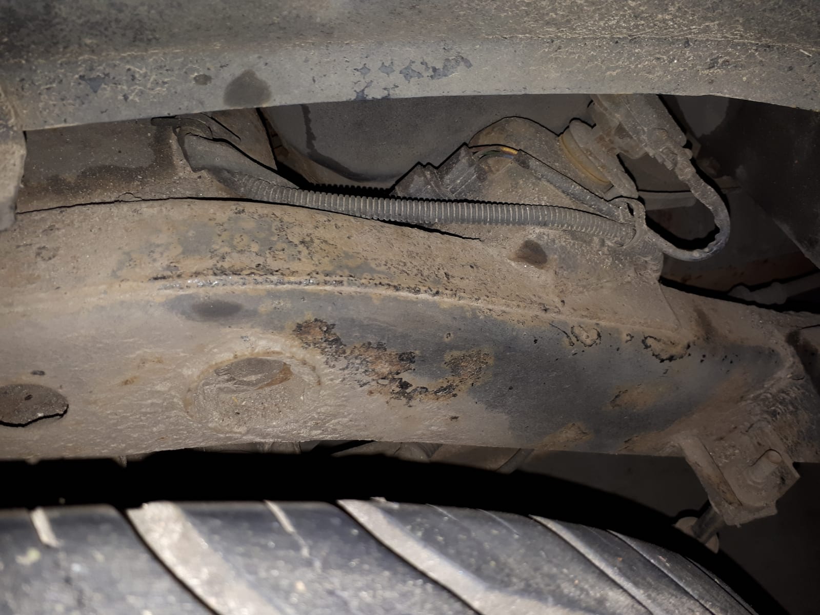

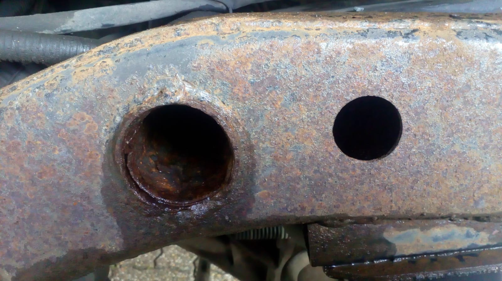

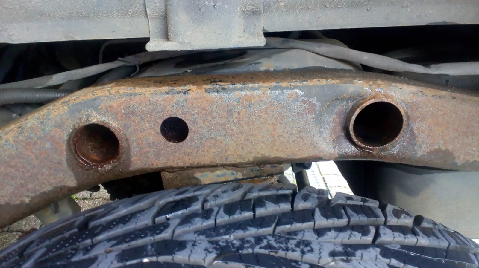

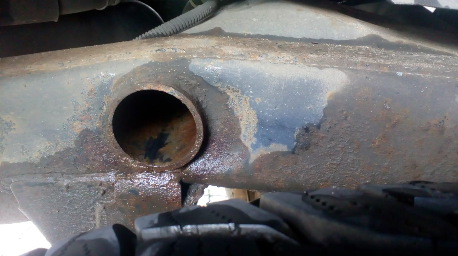

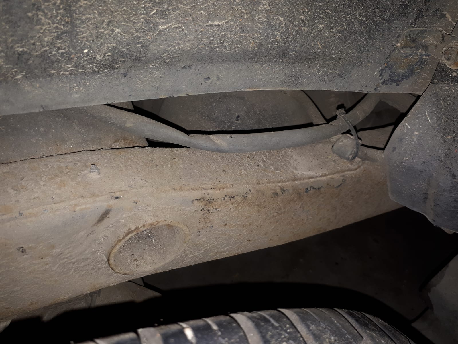

      Hallo zusammen, mein super gepflegter V20 (Garagenauto) hat im letzten Tüvbericht stehen: Beginnende Korrosion an tragenden Teilen. Ich hab mir den Rahmen mal angesehen. Ja da beginnt was. Auch im Inneren des Rahmens liegen kleine Rostkrümel. Jetzt stellt sich die Frage, was ich jetzt machen kann um dem entgegenzuwirken? Draußen kann man den Rost ja entfernen, aber im Inneren ist das ja nicht möglich. Die Frage ist auch, zu wem man damit fährt? Ich restauriere schon mal Weichholzschränke, aber an einem Auto habe ich bis jetzt noch nicht geschliffen. Fotos vom Rahmen kann ich die Tage mal reinstellen. Gruß Timo

      zum thema rost am rahmen gibts ne menge lesestoff hier und in anderen foren. was du grundsätzlich machen kannst ist, viel geld beiseite legen dafür und akzeptieren, dass das auto jemals wieder rostfrei sein wird.
      du kannst das gammeln verlangsamen, aber du wirst es nicht stoppen. übrigens...unsere rahmen rosten üblicherweise von innen nach aussen. der rahmen kann also von aussen noch prima aussehen und trotzdem ist er schon recht fertig. wer ahnung hat, kann zusehr angegriffene teile rausschneiden und neue bleche einschweissen. ansonsten kann man versuchen, soviel rost wie möglich zu entfernen und das metall so gut es geht vom sauerstoff weg zu halten. aussen am rahmen durch lack und wachse...innen durch kriechöle und fette.
      aber nimms mit humor...nichts ist für die ewigkeit und betroffen sind wir alle mehr oder weniger.
      willkommen im club :)

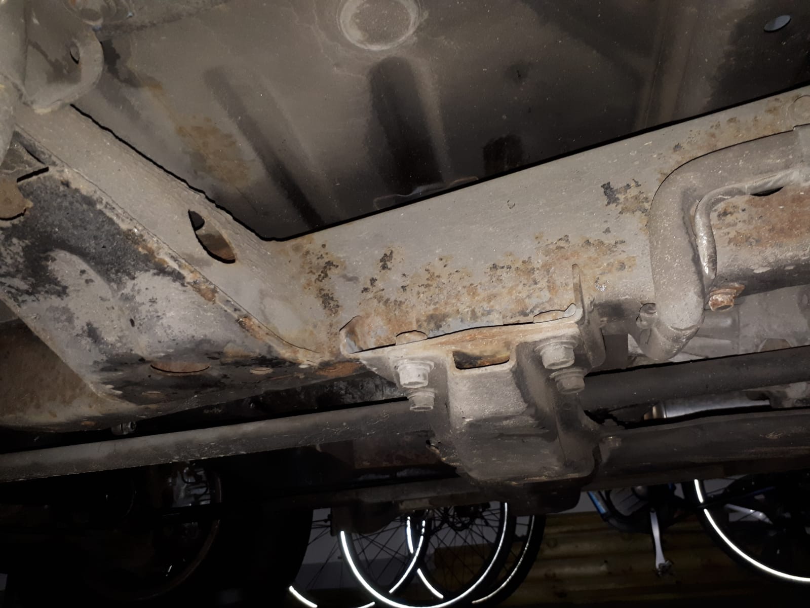

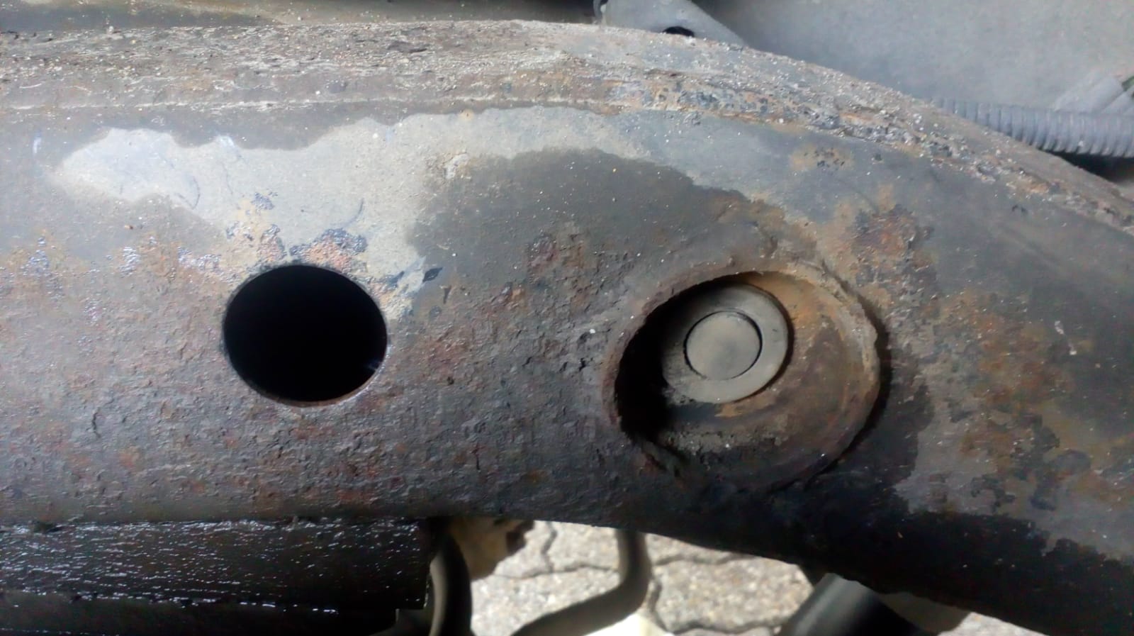

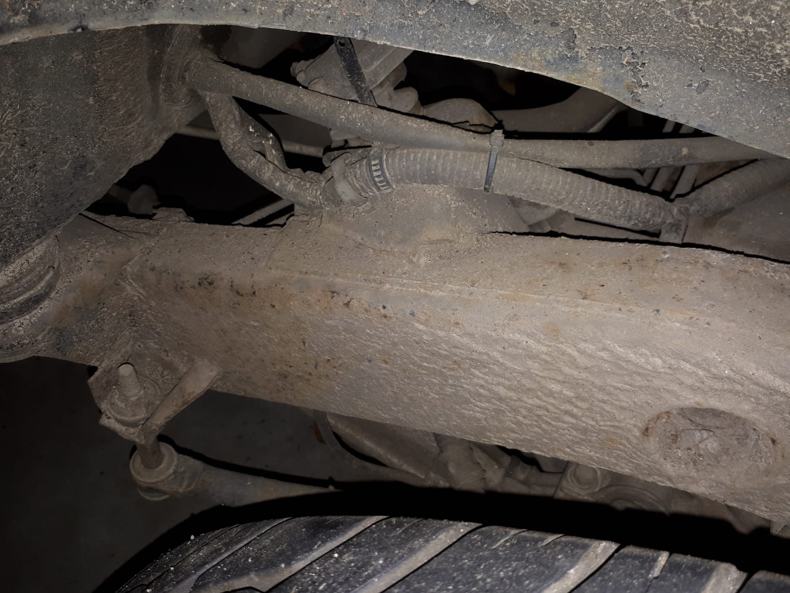

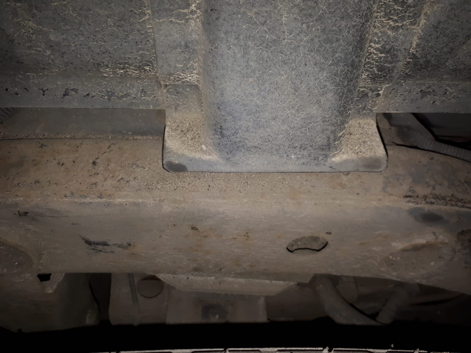

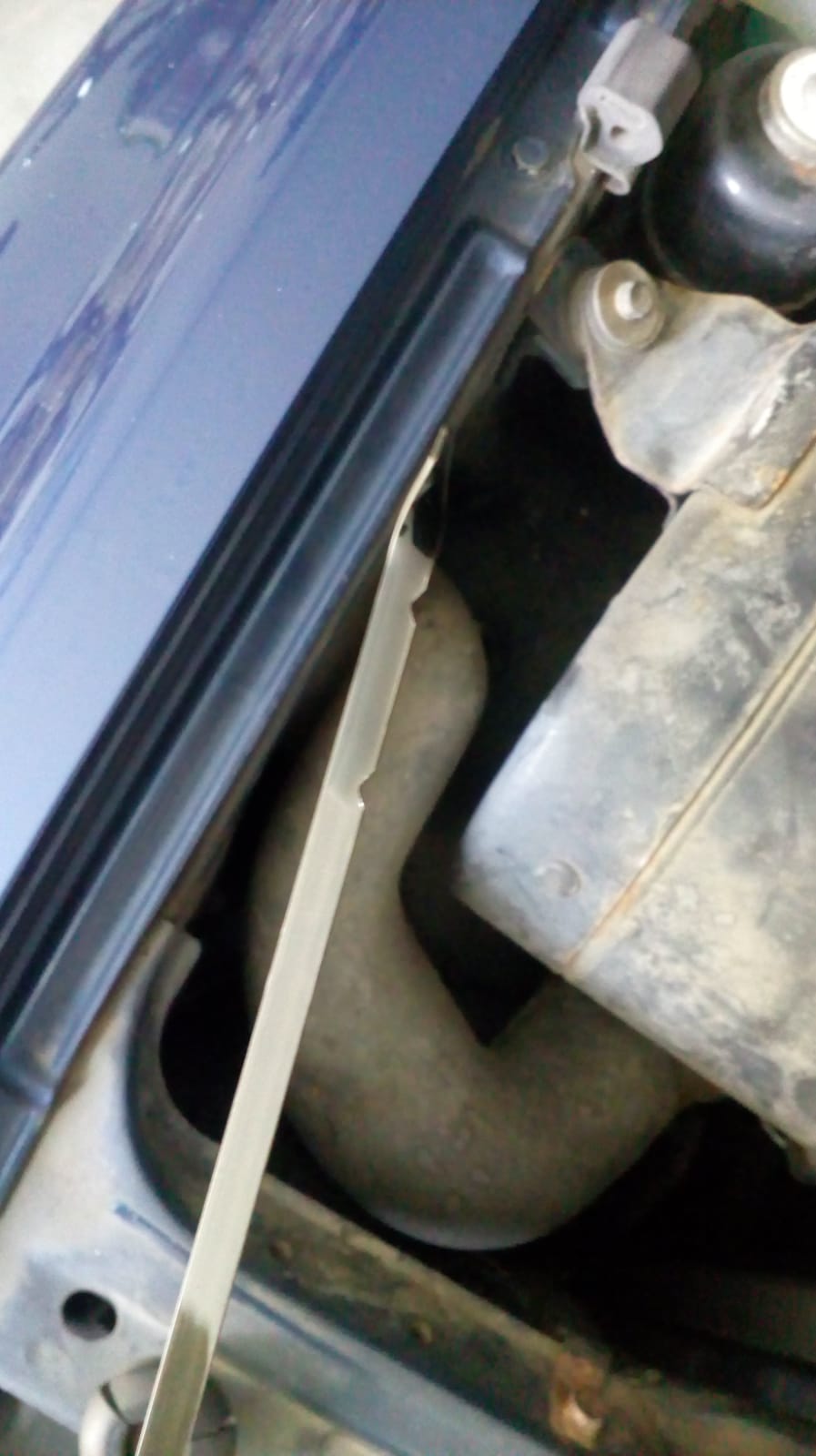

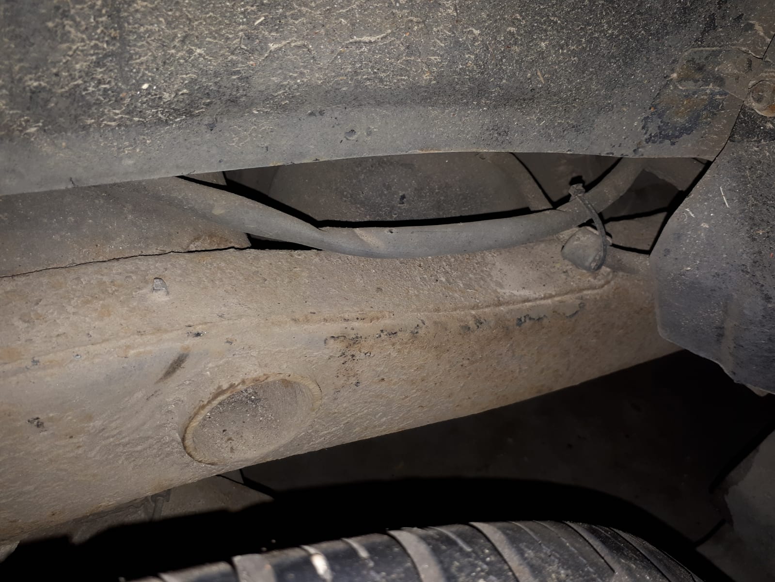

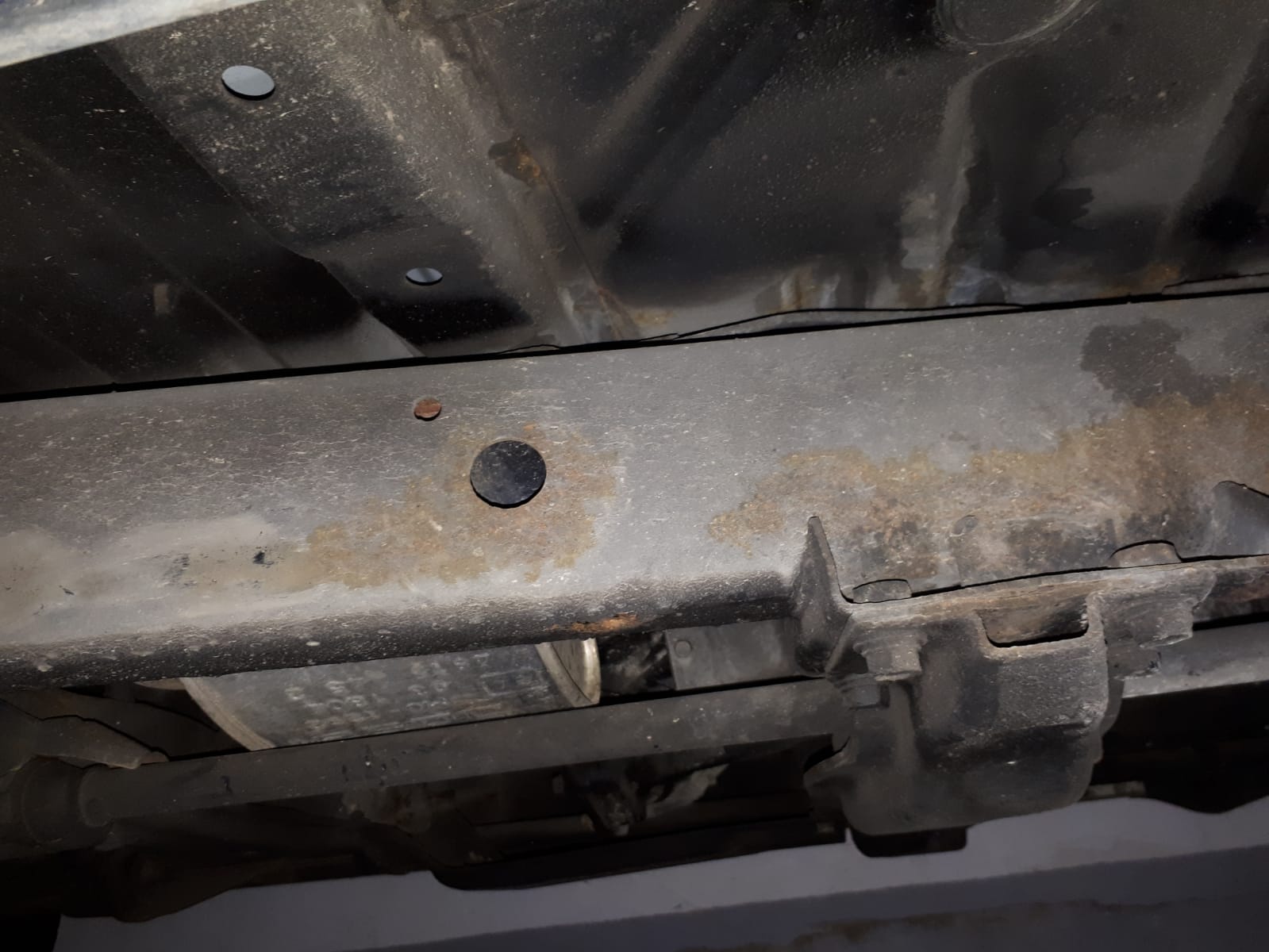

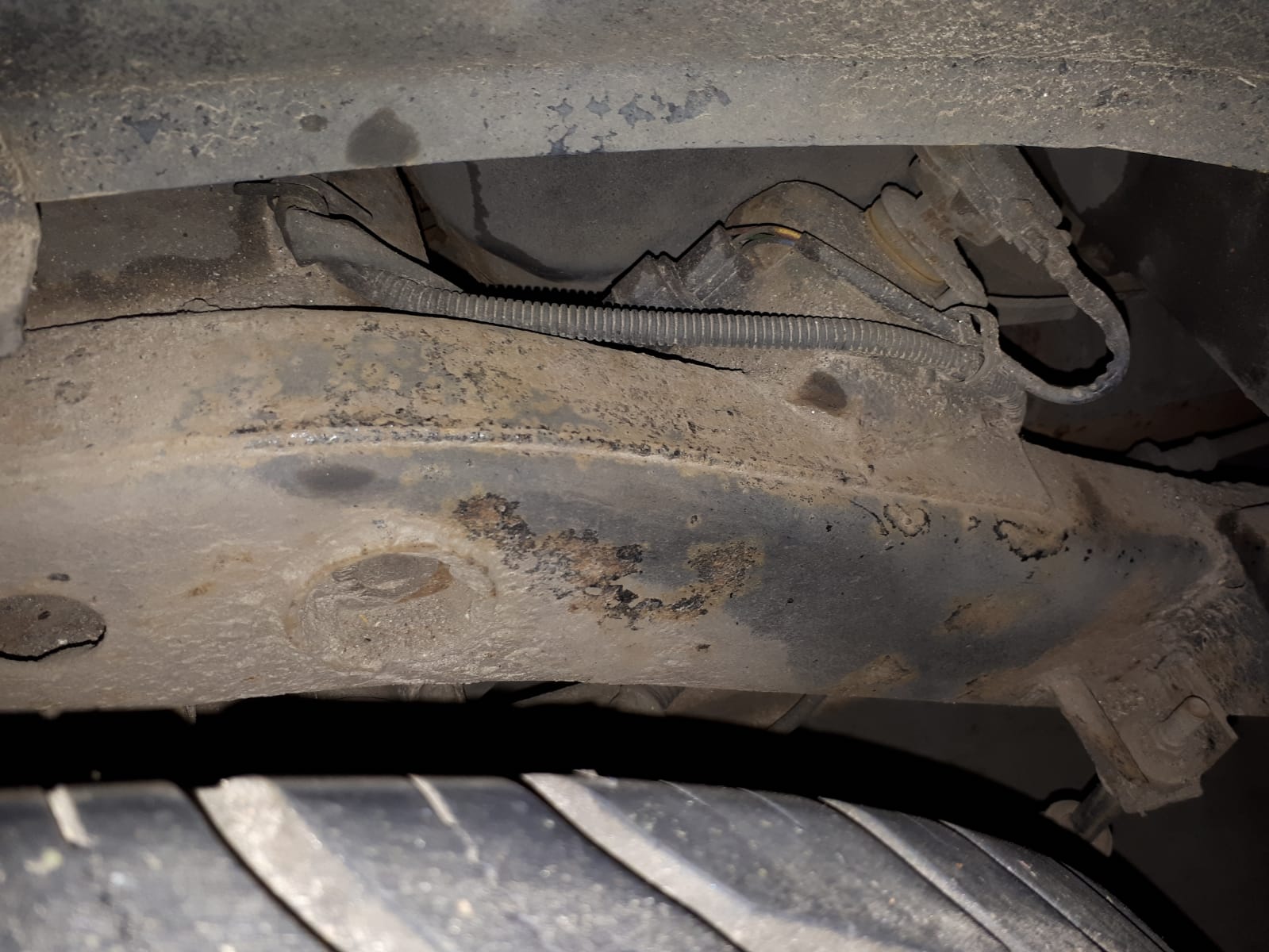

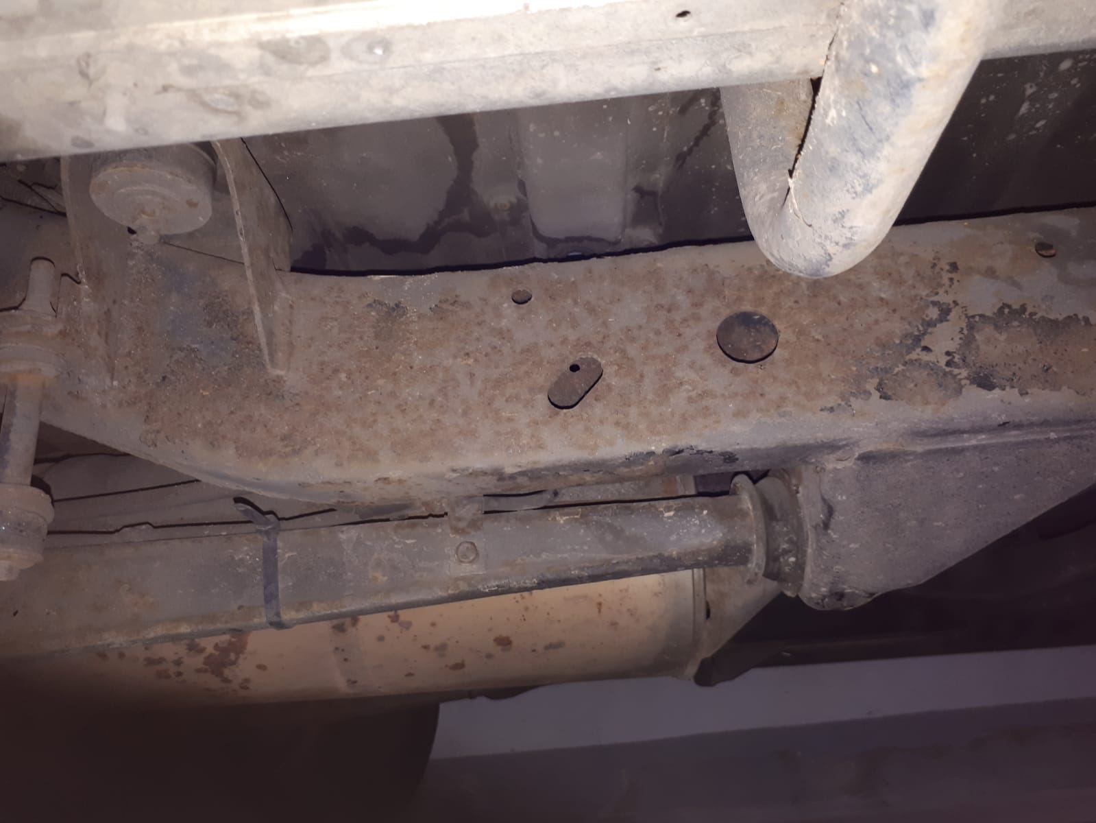

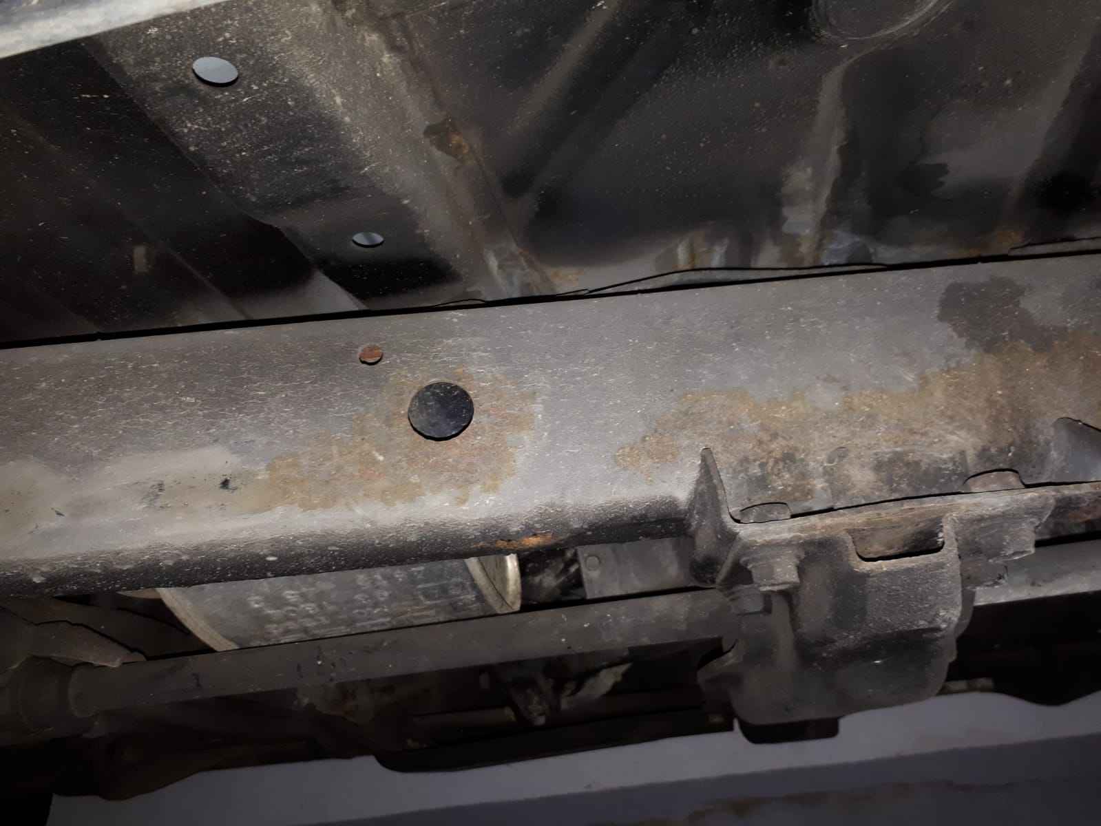

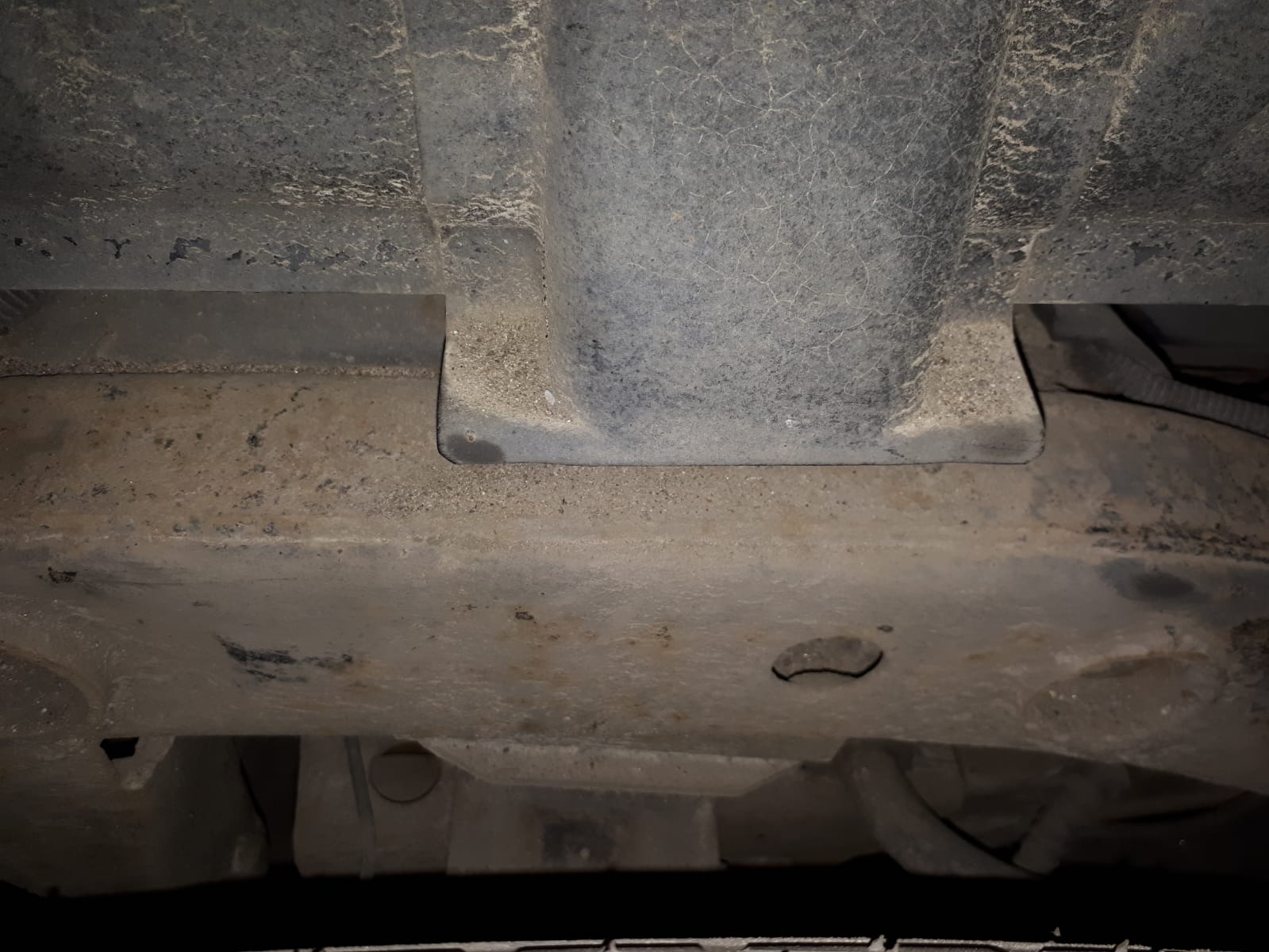

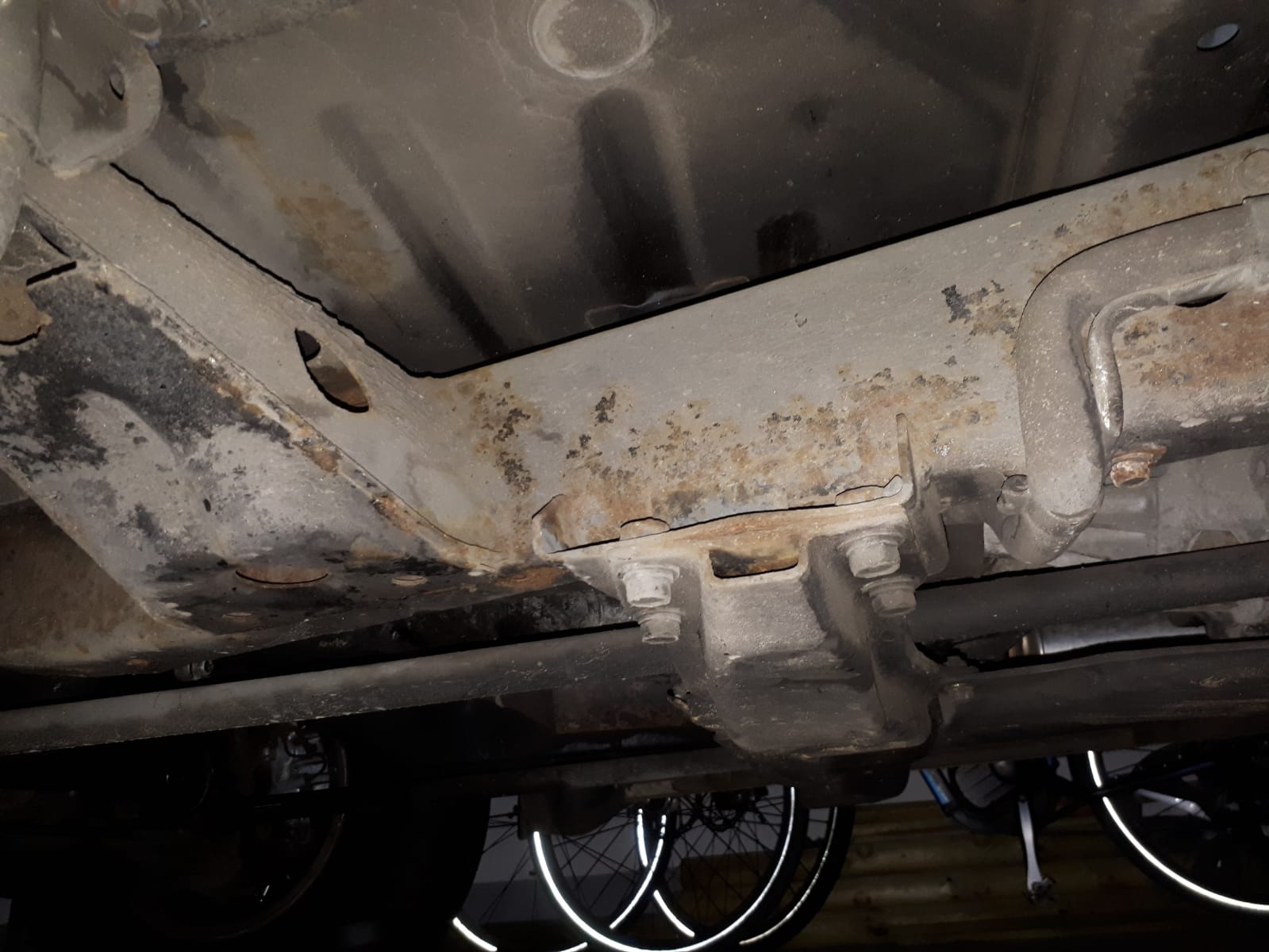

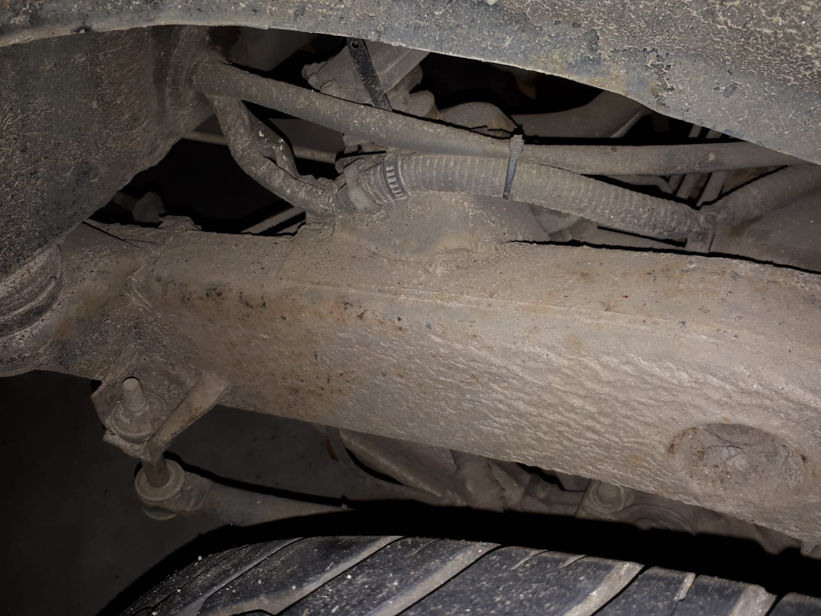

      Ich hab mich mal unter das Auto gelegt und einiges mit den Hammer geprüft. War alles noch sehr stabil. Die Stahldicke ist wohl zurzeit noch ok. Hier ein paar Fotos...

      Für V20-Verhältnisse sieht Dein Rahmen m.E. recht brauchbar aus...
      Da gibt's ganz andere Bilder hier im Forum... ;o)
      tatsächlich. sieht so erstmal noch ganz gut aus. ich würde den jetzt von aussen manuell entrosten so gut es geht...sprich anschleifen. muss nicht 1a sein, aber eben so das farbe haftet. dann würde ich brantho korrux direkt draufpinseln. 2-3 schichten...je nach laune :)
      von innen halt, wie schon gesagt, spülen und losen rost rausholen so gut es eben geht. wenn er dann trocken ist, mit ner hohlraumsonde ordentlich owatrol reinsprühen und wieder ganz in ruhe trocknen lassen.
      owatrol kriecht praktisch in alle ritzen und bildet nach dem austrocknen schon eine schutzschicht.
      und dann zum schluss das ganze mit ordentlich fluid film und hohlraumsonde nochmal beackern. für den rahmen brauchste etwa 8-10 dosen fluidfilm. und wenn du die hohlräume der karosse auch noch mitmachen willst, brauchst du etwa nochmal 8-10 dosen.
      du kannst noch überlegen, ob du ablauflöcher in den rahmen bohrst. am besten dort, wo der rahmen hochgeht vor der hinterachse.
      tja und dann kontrollierste das ein oder zweimal pro jahr und besserst ggf. mal nach.
      mehr kannste nicht tun, ohne das der aufwand völlig unverhältnismässig wird.
      so hab ich das bei meinem rahmen gemacht...bzw. zum teil machen lassen. an der karosse habe ich auch seitdem keinerlei neuen rost gefunden und der alte hat sich nicht vergrössert. beim rahmen hatte ich leider nicht soviel glück und der wurde mittlerweile schon 2x geschweisst.
