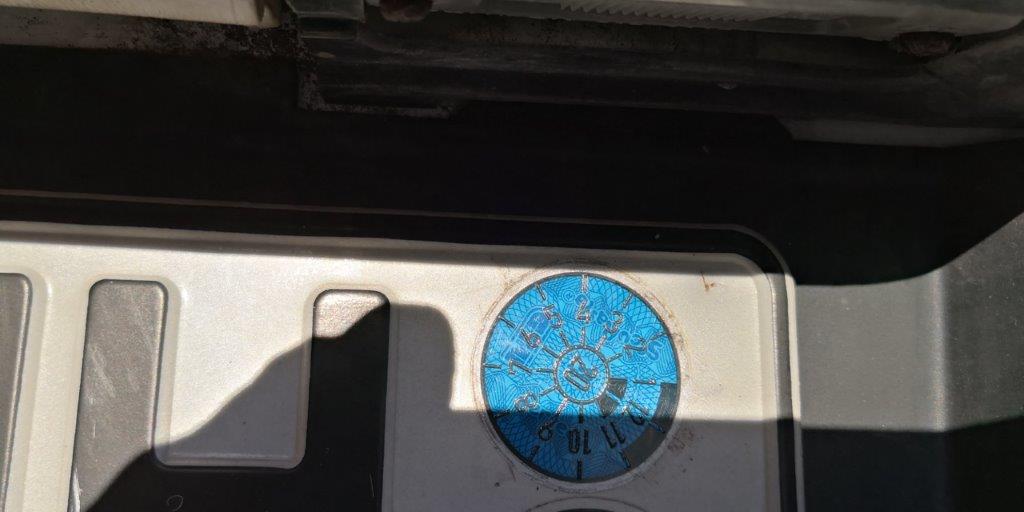

      Lebt denn der alte Pajero noch, Pajero noch, Pajero noch?
      Lebt denn der alte Pajero noch, Pajero noch?
      Ja, er lebt noch, er lebt noch, er lebt noch.
      Ja, er lebt noch, er lebt noch, stirbt nicht.
        52,49 kB, 1.024×512, 18 mal angesehen
