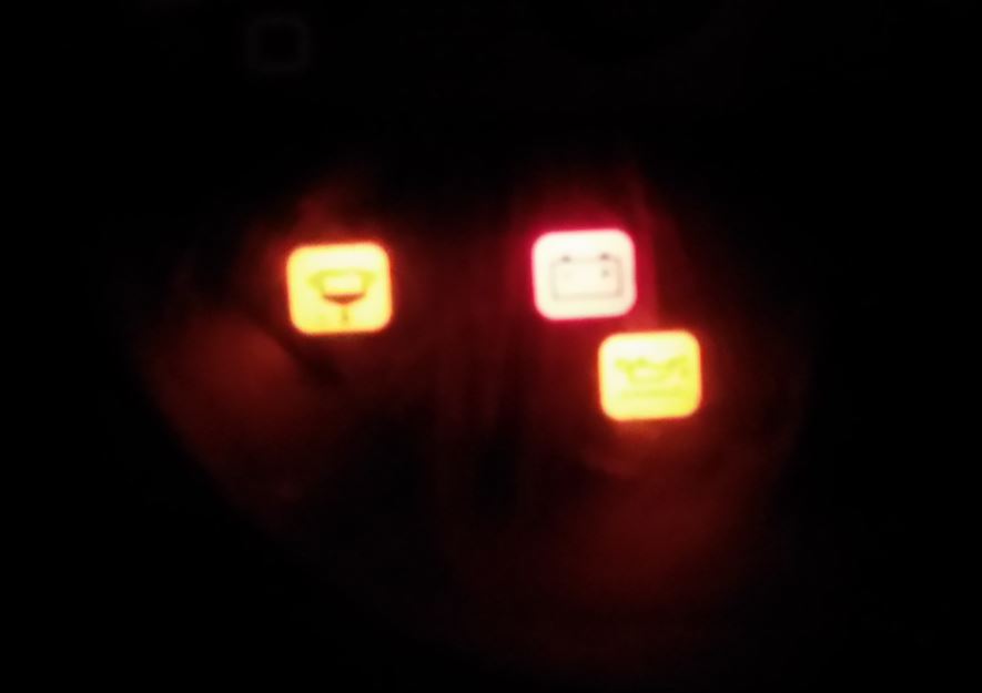

      Hallo,
      nach langer Zeit leider wieder ein Thema von mir:
      Bei mir leuchten die Warnleuchten Kraftstoffilter (Wasserstand), Batterie und Ölstand auf, und zwar alle gleichzeitig.
      Da ich nicht glaube, das alle 3 Sachen Mängel haben, wollte ich nur mal nachfragen, ob es ein spezieller Fehler sein könnte, der genau das Aufleuchten dieser 3 Lampen verursacht.
        25,42 kB, 885×625, 139 mal angesehen

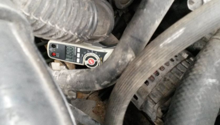

      so, hab heute versucht, nochmal zu messen.
      Leider hab ich es nicht geschafft, die Prüfspitze in den Stecker reinzubekommen. Hab daher nur mit der Stromzange gemessen, Anzeige 0 A. Jedoch im Standgas, aber mit Verbraucher.
        50,33 kB, 913×498, 91 mal angesehen

      Die Lampen laufen alle drei plusseitig über den selben Anschluss an der Lima, deswegen gehen die alle an wenn die Lima fratze ist. ;)

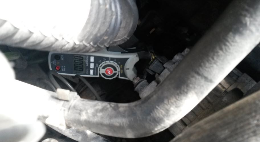

      Zur Sicherheit nochmals mit der Stromzange an der Lima gemessen: meist 70..90 A, teilweise Spitzen mit knapp über 100 A.
      ​Als wäre nie was defekt gewesen. Auch bei einer ausgiebigen Probefahrt war alles ok.
        55,92 kB, 837×475, 52 mal angesehen
      Na, denn. Kann auch n Kabelbruch sein, aber am Filter läuft da nichts lang. Sowas ist immer großer Mist, natürlich freut man sich im ersten Moment dass es wieder geht, aber nun ist das Auto unzuverlässig, denn der Fehler wurde ja nicht beseitigt und kann jederzeit wiederkommen. Naja, drücken wir mal die Daumen dass er nicht gerade wo verreckt wo du nicht mehr weg kommst.
