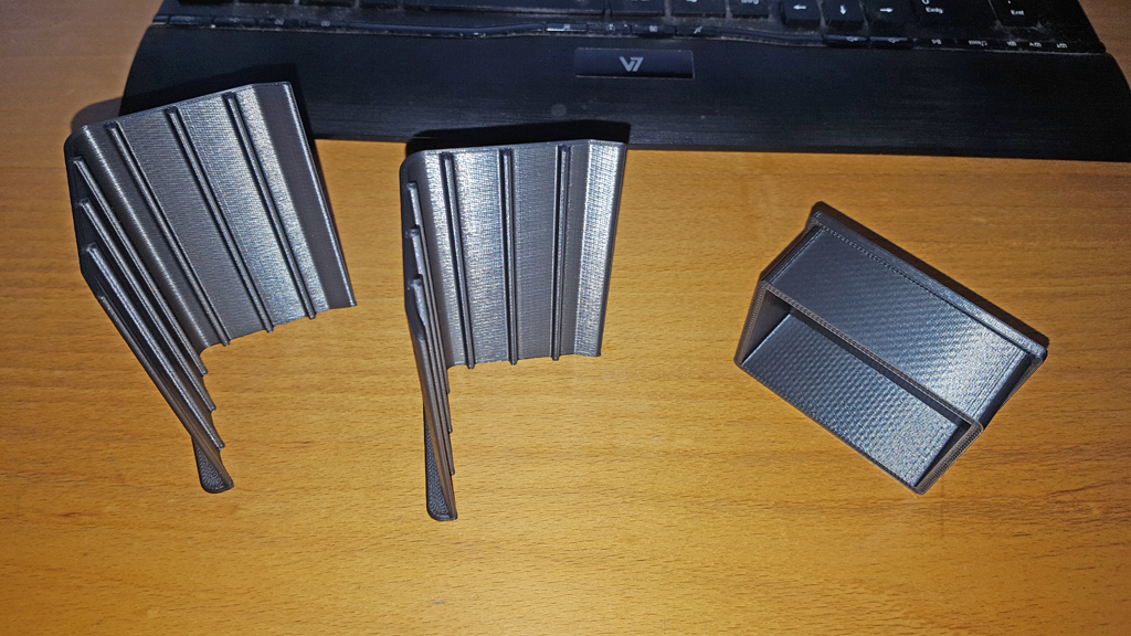

      Aaaalso, ich mach zwar keine 10 Stück, aber tatsächlich werde ich jetzt jedes Kunststoffteil 1x als Ersatzteil drucken...

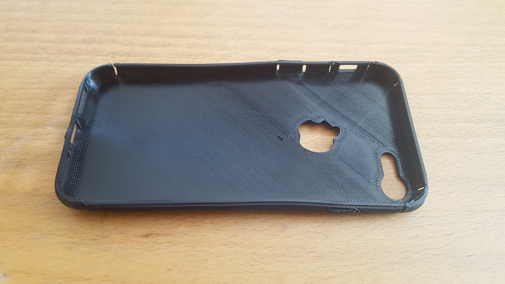

      Die erste "Notreparatur" von gestern sieht immerhin gelungen aus:

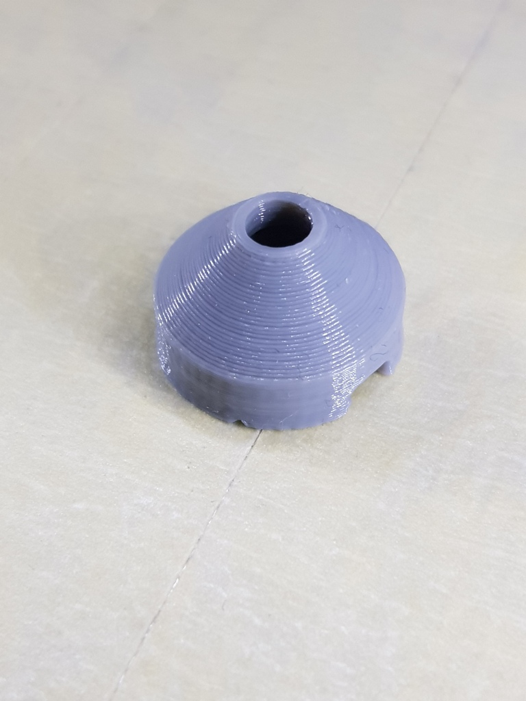

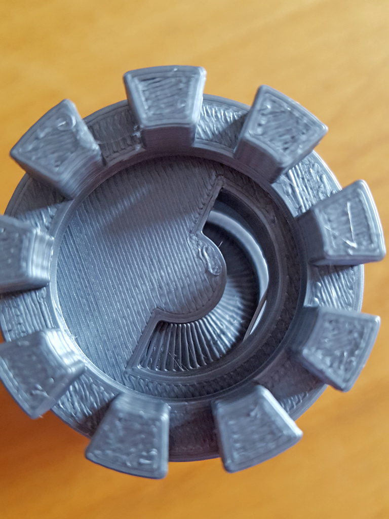

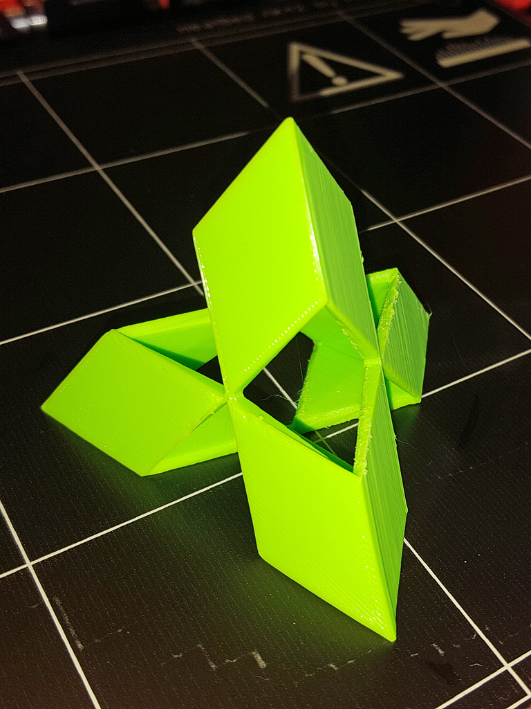

      Natürlich gibt es auch was für die Mitsu-Leute zum Nachdrucken aus dem Netz...
      Allerdings ist das schicke 3D-Modell mit den Mitsu-Diamanten alles andere als trivial zu drucken.
      So in etwas soll es aussehen:

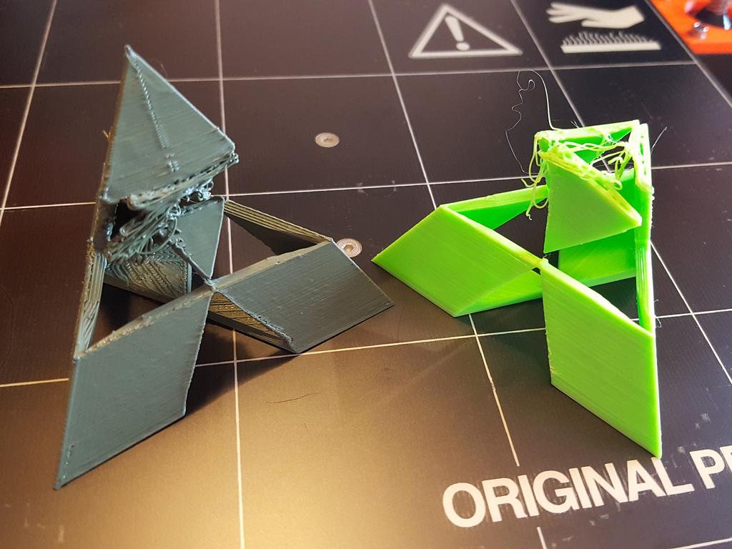

      Der Weg dahin ist mehr als steinig, um nicht zu sagen... Trotz angepasster Parameter... Nur jeder dritte bis vierte Druck wird vielleicht was.
      Die Kanten der "Diamanten" sind einfach zu dünn und halten nicht wenn es auch nur minimale Veränderungen beim Druck gibt...
      So sieht es dann aus...:
      Und das Ganze jetzt noch mit geeigneter LED Beleuchtung verbinden..... traumhaft! :thumbup:
      Allerdings hätte ich nie gedacht, dass die Ausschussquote so hoch ist.

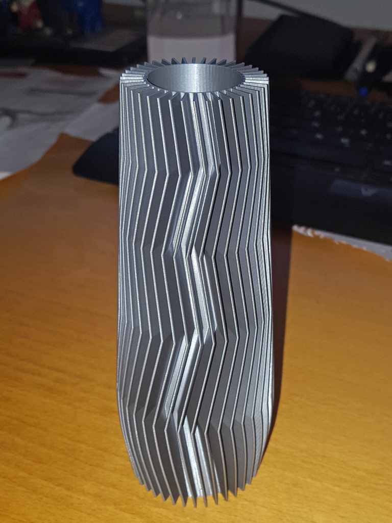

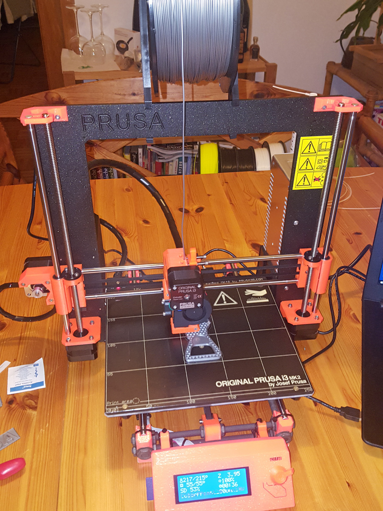

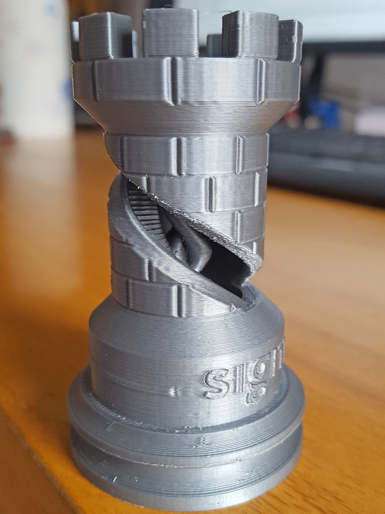

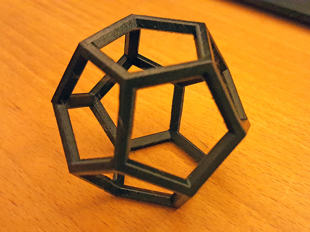

      Hier z.B. ein recht komplexer Druck der (anscheinend) gerne auch als Benchmark hergenommen wird. Ist mit dem Prusa ganz ordentlich geworden finde ich:
      Die Details kommen tatsächlich gut sichtbar raus.

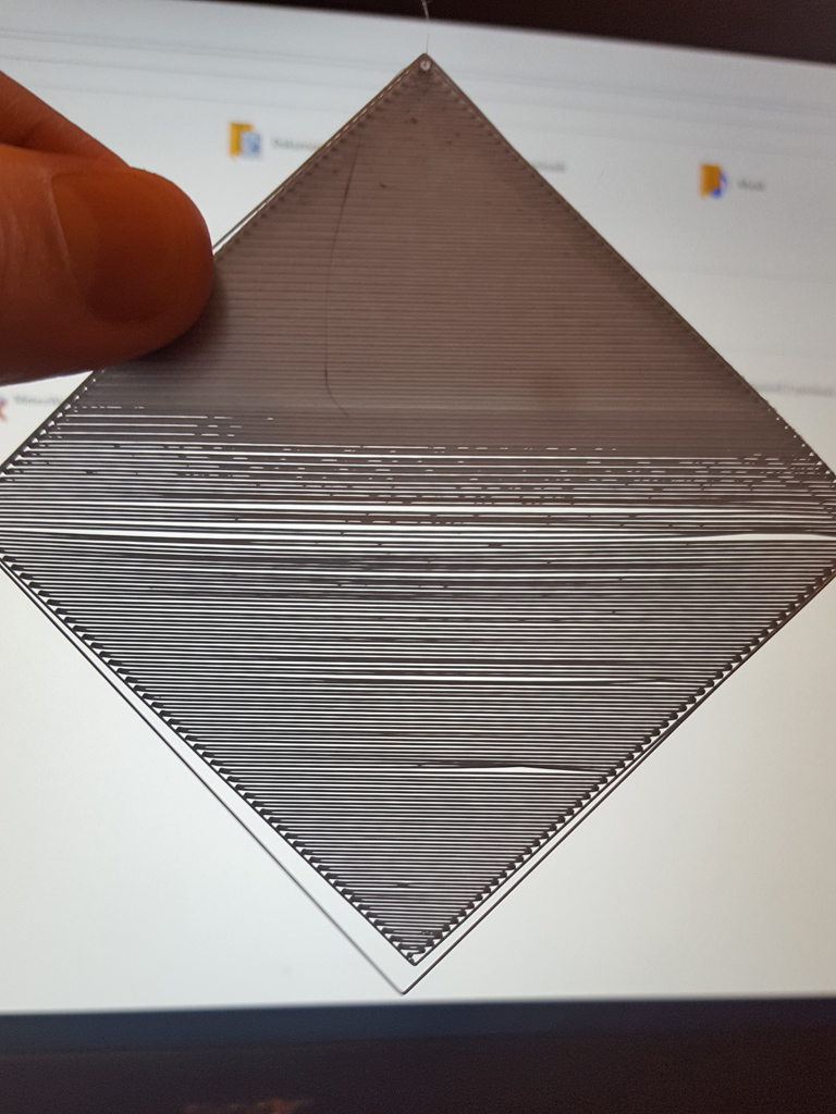

      Was genau meinst Du mit Deckschicht?
      Ich drucke mit der originalen 0,4mm Düse, 1,75mm Filament, idR PLA mit 215°C Extrudertemp, 55°C Druckbett, 1. Schicht 0,3mm, ab dann 0,2mm... Also quasi nach Prusa-Vorschlag.
      Die Prusa-Vorgaben vom Slicer habe ich lediglich minimal angepasst.
      Raft lasse ich ganz weg, die ersten beiden Schichten lasse ich ohne aktive Kühlung drucken, dann kann sich der Slicer austoben.

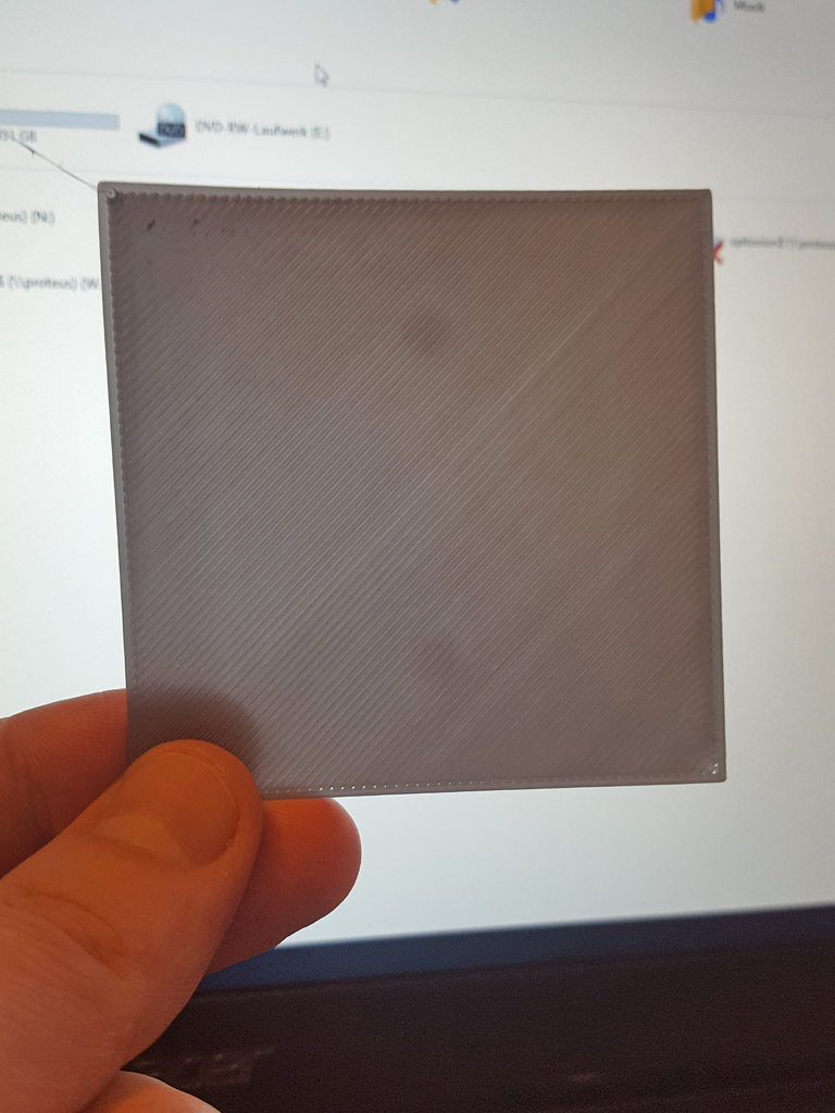

      Wenn ich das Filament wechsle, dann lasse ich immer zuerst die Fläche (von weiter oben im Thrwad) drucken, und wenn die OK ist, dann kann man davon ausgehen, dass das Modell auch sauber gedruckt wird. Wenn die ersten beiden Schichten gedruckt sind, dann kucke ich vielleicht noch 1x die Stunde ob alles OK ist.

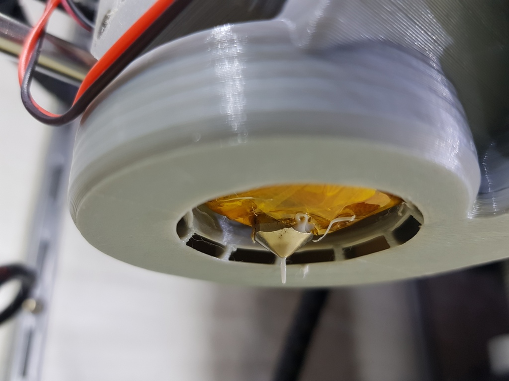

      Die original Düse hab ich raus geschmissen und gegen etwas besseres ersetzt, dazu ein Upgrade der Kühlung. Du kühlst nur von einer Seite, das könnte ein Problem sein.
      Ich musste bei mir danach aber das Hotend isolieren, das wurde zu kalt bei 80% Lüfter.

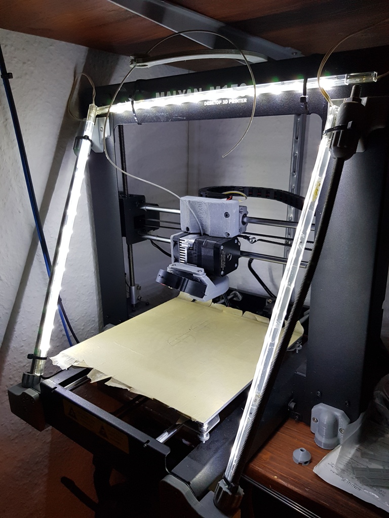

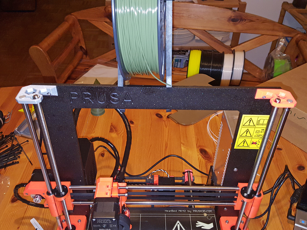

      So, ich habe mal ein paar Bilder meines Druckers gemacht.
      Das ist eine Nahaufnahme der Düse, mit Ringlüfter, verbaut habe ich eine Micro-Swiss mit All-Metall Hotend, ist deutlich besser wie dieses PTFE-Zeug.
      Mit dieser Düse drucke ich das PLA mit 220Grad Celsius, die Isolierung war allerdings notwendig, da der Lüfter trotz guter Wärmeleitpaste in der Heizpatrone die Messeinheit auf unter 200 Grad gebracht hat und damit das PLA nicht mehr richtig druckbar war.
      Für ABS müsste ich sogar ein Gehäuse bauen, das mag es wohl recht warm.
      Das ist eine Übersicht, dort ist der vordere Lüfter mit seinem Schneckenhaus noch mal zu erkennen. Dazu habe ich eine Rahmenstabilisierung im Bereich der Z-Achse gedruckt/gebaut. Etwas Beleuchtung für die Überprüfung des Druckbildes durfte natürlich nicht fehlen

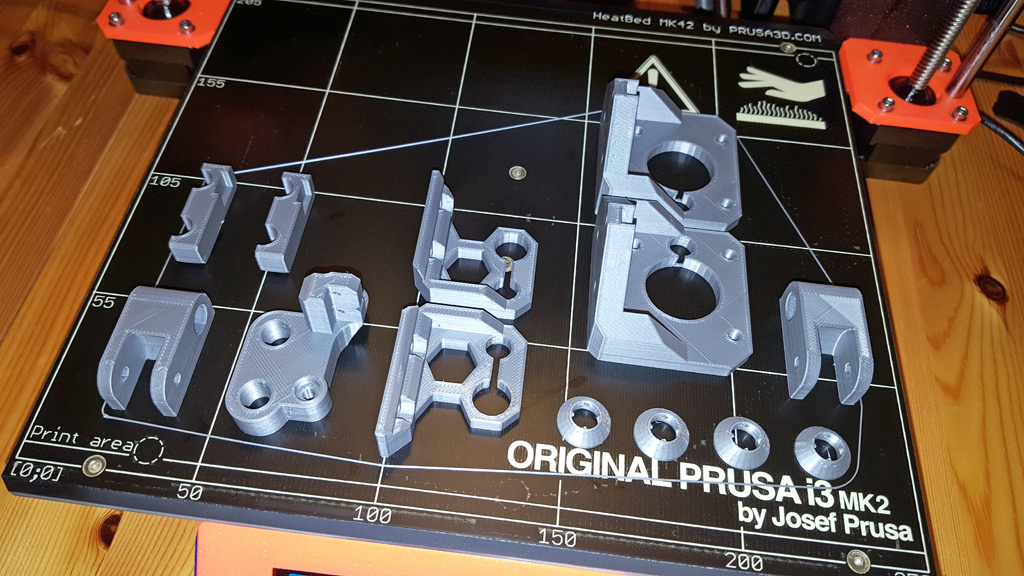

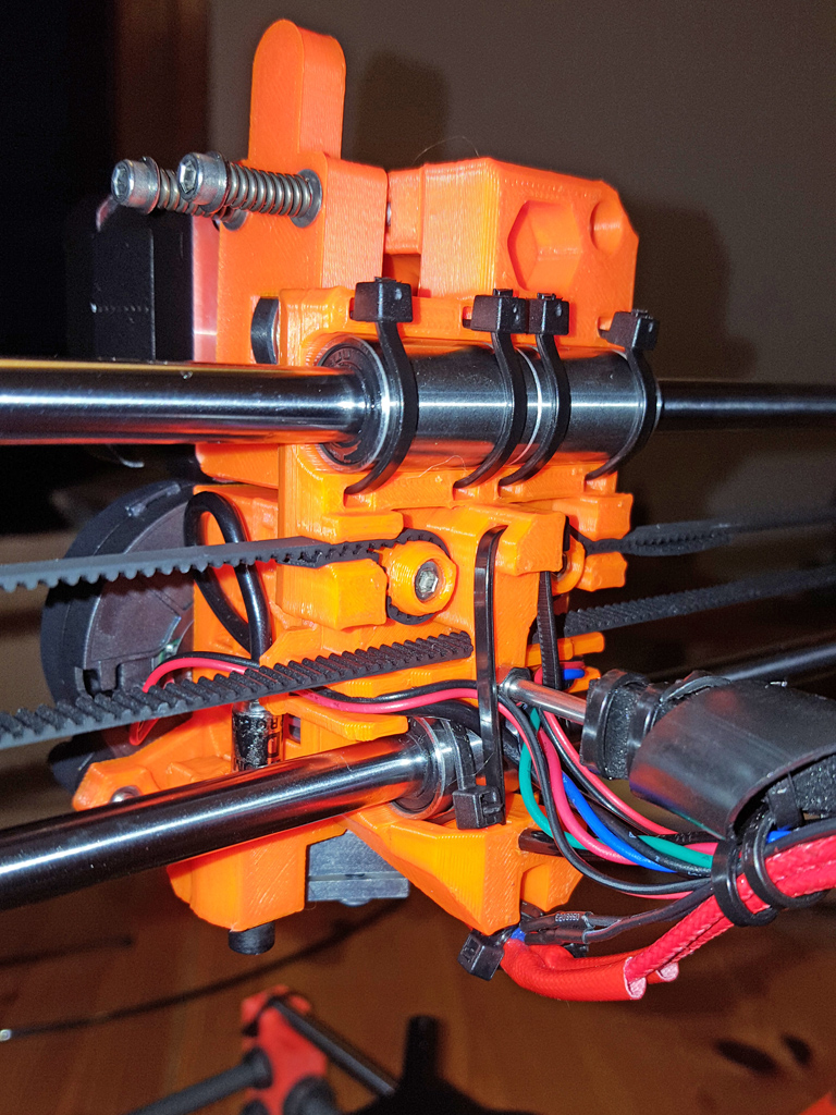

      mal ein kleines Update...

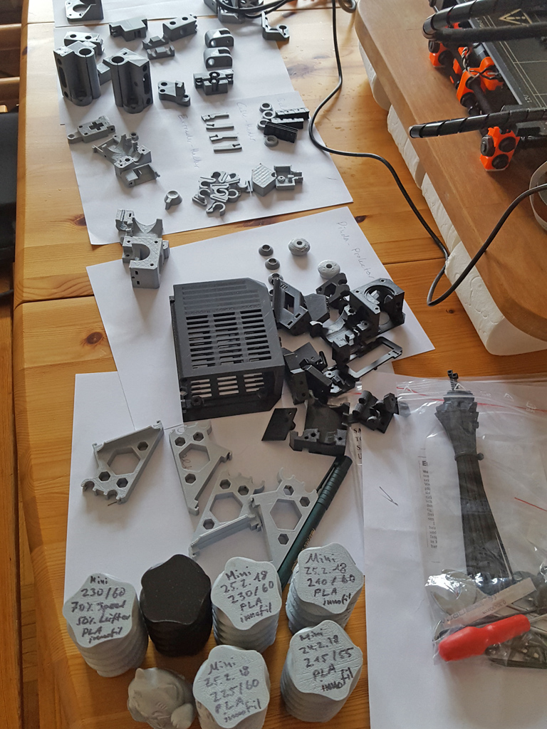

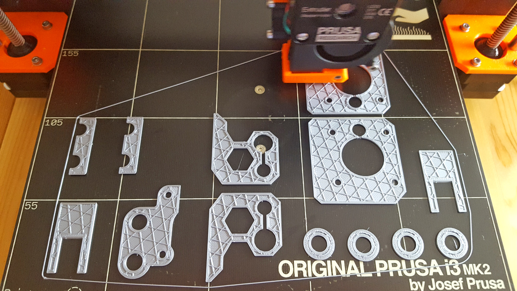

      Ich drucke grad MK2- und MK3-Teile. Ich werde dann die Prusa-Teile mit meinen eigenen vergleichen und die "besseren" nehmen... ;o) Mal sehen.
      Unten sind/sieht noch ein paar Back-to-Back-Versuche um die besten Settings zu ermitteln...
      Das hier ist definitiv mal nicht leicht zu drucken, hat aber funktioniert:

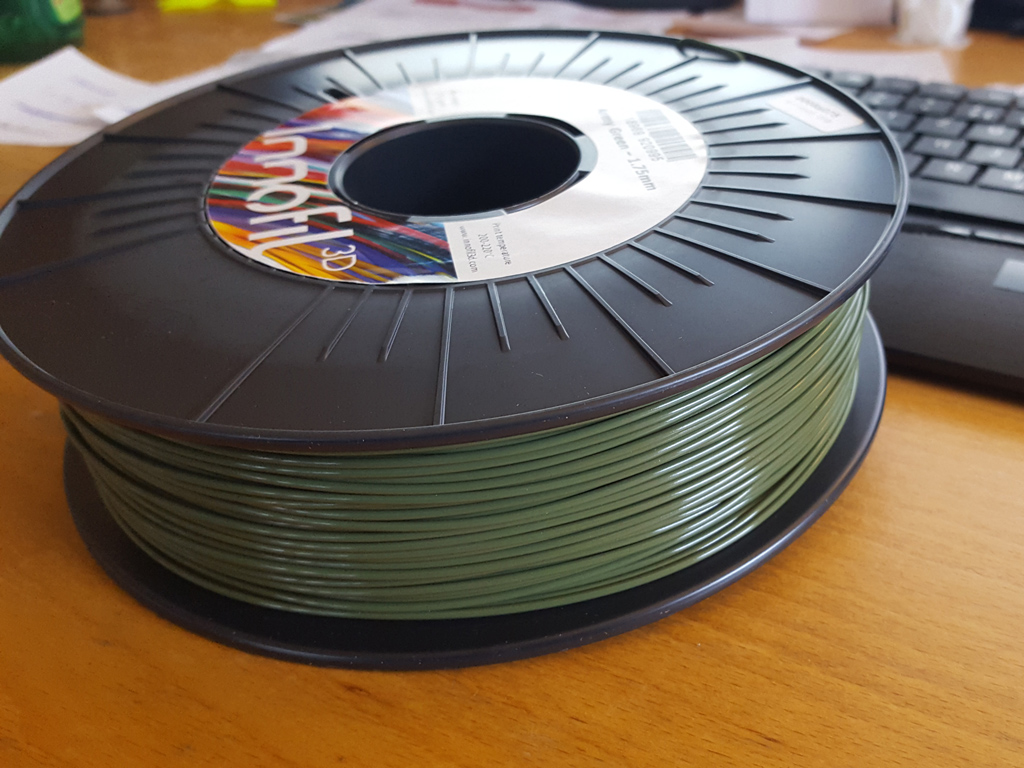

      Kuck Dir mal das "Innofil3D Pro1 Filament" an.
      igo3d.com/innofil3d-pro1
      Das kommt mit seinen Zusätzen fast auf ABS-Qualität, lässt sich aber sehr gut Drucken.
      ABS ist da deutlich zickiger...
