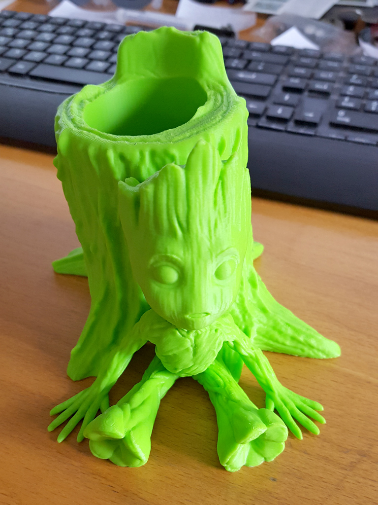

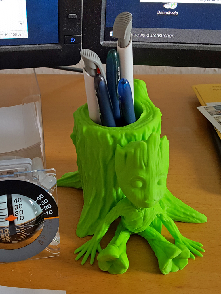

      Für alle Freunde von "Guardians of the Galaxy"... Hab da mal was ausprobiert... Hat gefunzt... :

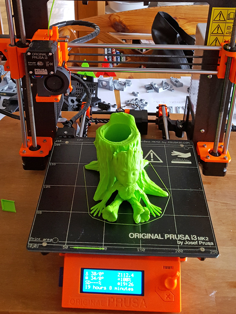

      chris1283 schrieb:
      Sag mal was zu den Einstellungen und der Druckzeit.
      Gero hat ne verdammt verrückte Einstellung und die Druckzeit war zwischen Bier 13 und 14 so gegen 9.36 Uhr.....
      Waren ziemlich "Standardeinstellungen".
      Das Filament (PLA) kam von Prusa selber, ist eigentlich ein 08/15 Zeug:
      shop.prusa3d.com/en/filament/6…en-pla-filament-1kg.html#
      Düse immer noch die Originale 0,4
      215°C für die ersten Schichten ohne Lüfter, ab dann
      210 °C Extrudertemperatur
      60°C Heizbett
      100% Geschwindigkeit
      Fluss etc. alles Standard was Prusa voreingestellt hat.
      Druckzeit waren 19 Stunden ... ;o)

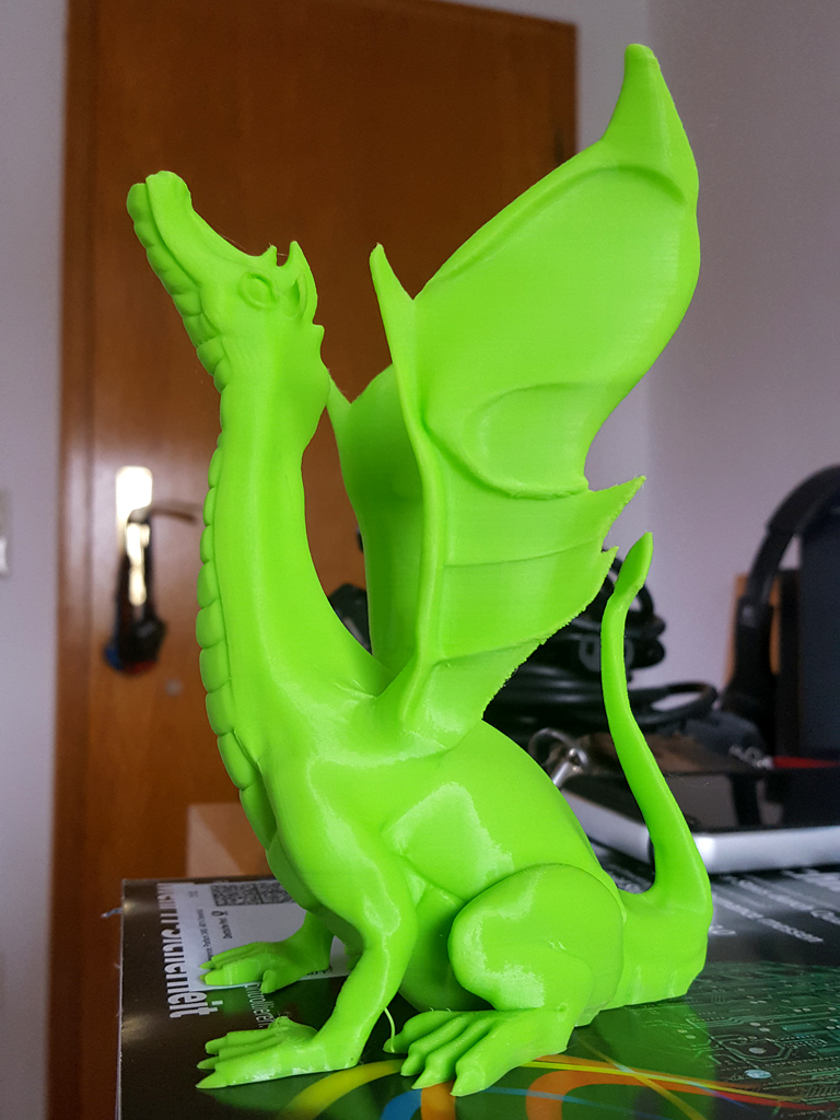

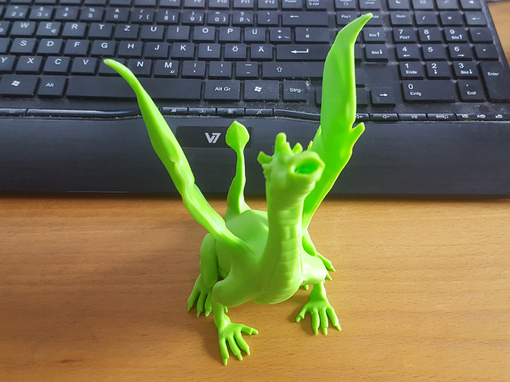

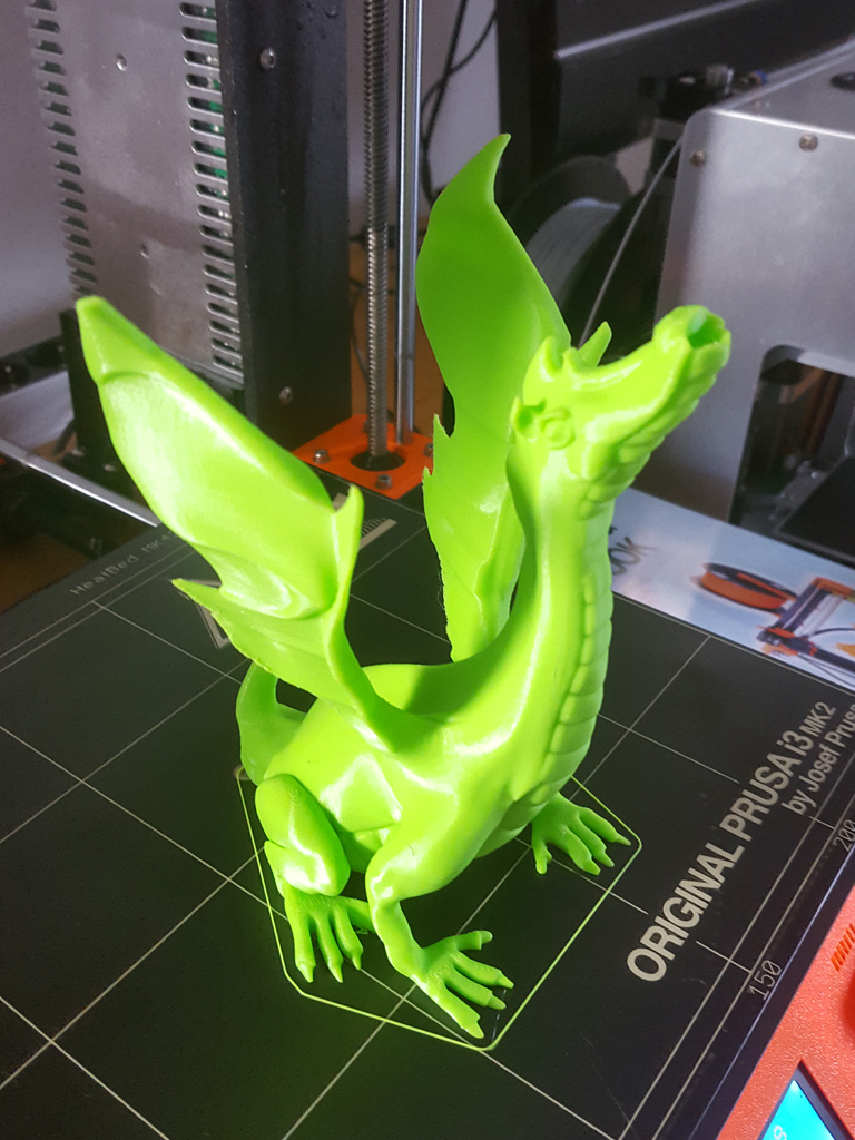

      Zugegeben der heutige "Nachtdruck" ist auch ein Staubfänger, aber ich wollte sehen wie das Ding rauskommt. Und siehe, heute morgen hat mich "Adainda" begrüßt:
      Die "Settings" waren identisch zum kleinen "Groot".

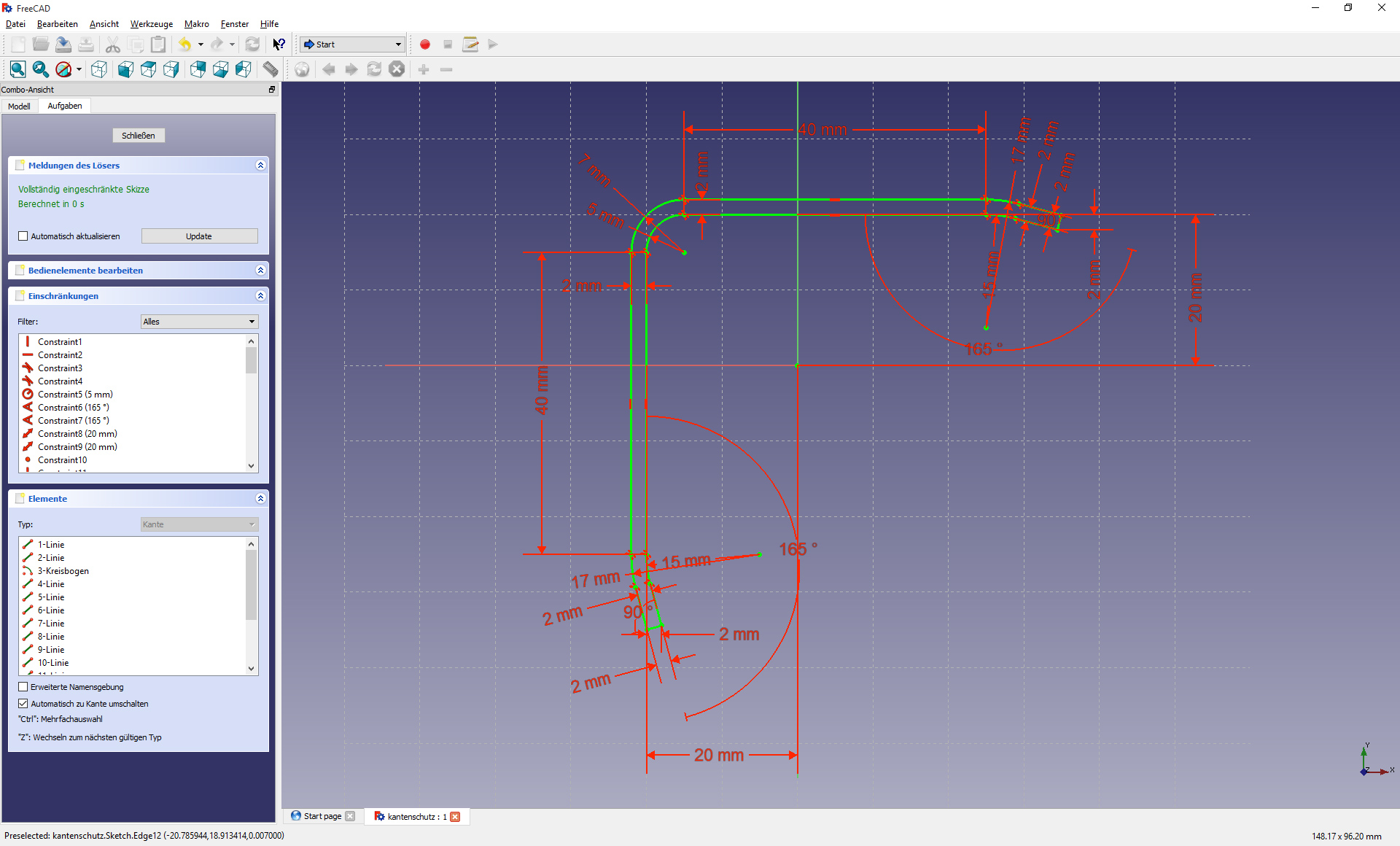

      Die oben erwähnte Sache mit dem Kantenschutz habsch jetzt halt kurz zusammenjegliggert:
      Im CAD die Skizze jemacht:
