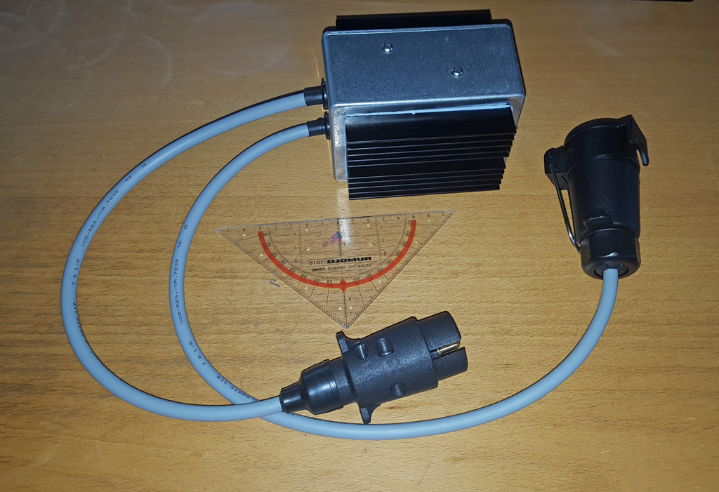

      Noch was nicht uninteressantes für 24V-Bordnetz-Fahrer... Nen normalen 12V-Anhänger daran zu betreiben geht, aber nur kurz und relativ hell. :whistling: ;)
      Man *kann* darüber nachdenken, z.B. das Leben der Birnchen dadurch zu verlängern, dass man die "unnötige" Energie von 24V in 12V wandelt und dann eben den Hänger normal betreiben kann.
      Nach etwas Recherche bin ich auf das hier gestoßen:
      Weil "Puch" und "Hänger" grad getrennt leben, konnte ich das Teil noch nicht testen, aber es sieht SEHR wertig gemacht aus und kommt auch von einem Wolf-Fahrer.
      Schauen wir mal, es ist auf jeden Fall mal billiger und auf den ersten Blick robuster, als was der Markt sonst so hergibt.
      Ahh das is ne Standheizung - wie modern de Karre wird.......... :whistling: :whistling: :whistling:
      Kannste mal kieken!!!
      Und ja, ich vermute, dass das Ding die "überschüssigen" 12V tatsächlich einfach verheizt. Aber was soll's, so lange es funzt...

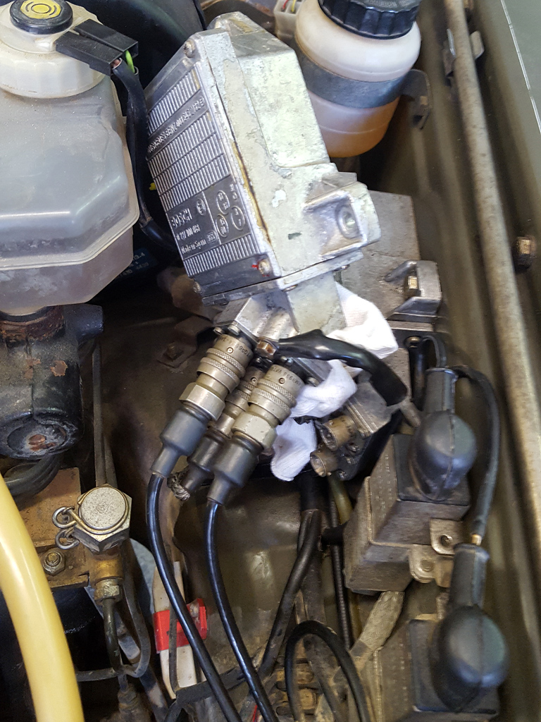

      Aber ein anderer Ausfallgrund ist eben die Zündung. Und nach Rücksprache mit de Schlange und Alain (dem Verkäufer) kam ein anderes Bauteil in die engere Wahl:
      Das "Zündschaltgerät".
      Das ist bei zwei baugleichen Puchs von Alain auch fertig gewesen. Morgen sollte ein funktionierendes Teil aus seinem eigenen Puch kommen zum Testen...
      *Wenn* es das Ding sein sollte, dann wird es spannend... Das originale Teil kostet 2500 EUR... Das hat Daimler mal wieder nen Clown gefrühstückt, denn das Ding ist ein stinknormaler Zündschalter von Bosch und sollte MAXIMAL 300 Ocken aufgerufen werden... Aber zuerst mal den Fehler finden, bzw. andere ausschließen um sicher zu sein, dass es auch genau das Ding ist.

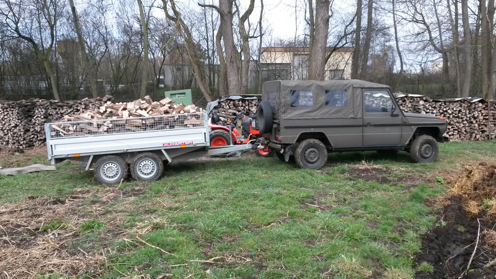

      Aber auch ne gute Nachricht zu dem Auto... Kumpel hat mit seinem baugleichen Puch unlängst mal Holz gemacht und musste mit diesem Gespann eine nasse Wiese hochfahren... Was keiner gedacht hätte, Allrad rein und hüh. Das Auto hat tatsächlich den beladenen Hänger problemlos hochgezogen. Scheint doch was zu können der Allrad...

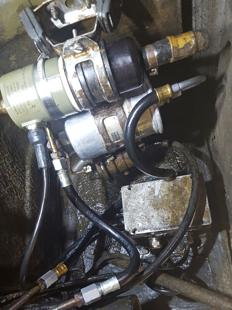

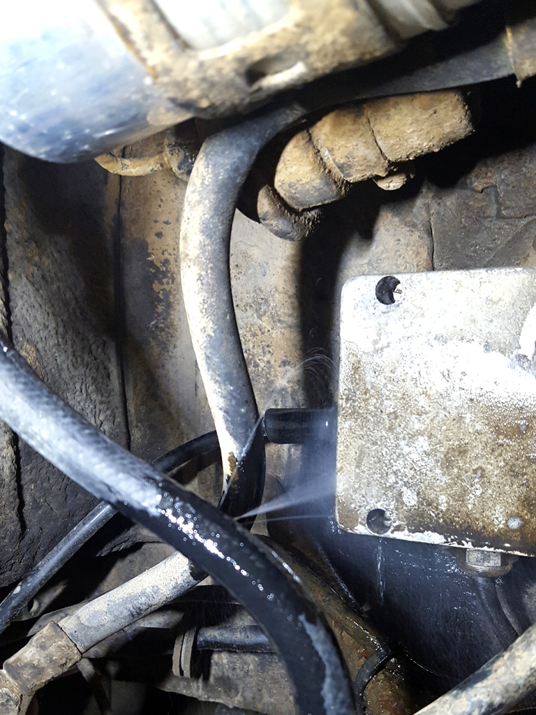

      Wie auch immer, als ich auf die Fehlersuche mit der Zündung gehen wollte hab ich dann zuerst mal das hier entdeckt:
      Naja, ist jetzt zuerst mal nicht weiter tragisch... Dafür natürlich teuer... Und der Benzinverlust reicht weder vom Druck noch von der Menge, dass das das Ausgehen als Fehlerquelle sein kann.
      Hilft aber nix, den Mist zuerst mal reparieren bevor es weitergehen kann.
      Hab gestern mal etwas unterm Auto verbracht, jetzt sieht es doch gleich viel hübscher aus und ist auch wieder dicht...:
      Dann endlich mal auf Fehlersuche gehen. Das baugleiche Zündschaltgeräte eingebaut...:
      ... und siehe ... Karre geht nach ein paar Minuten aus und lässt sich auch nicht mehr sofort starten... Erst wieder etwas Warten...
      Bedeutet: Es ist NICHT das Zündschaltgerät, es kann jetzt fast nur noch der Zündverteiler sein...
      Heute mache ich weiter und baue das Ding mal aus und werfe es in den Neckar, vielleicht hilfts ja...
