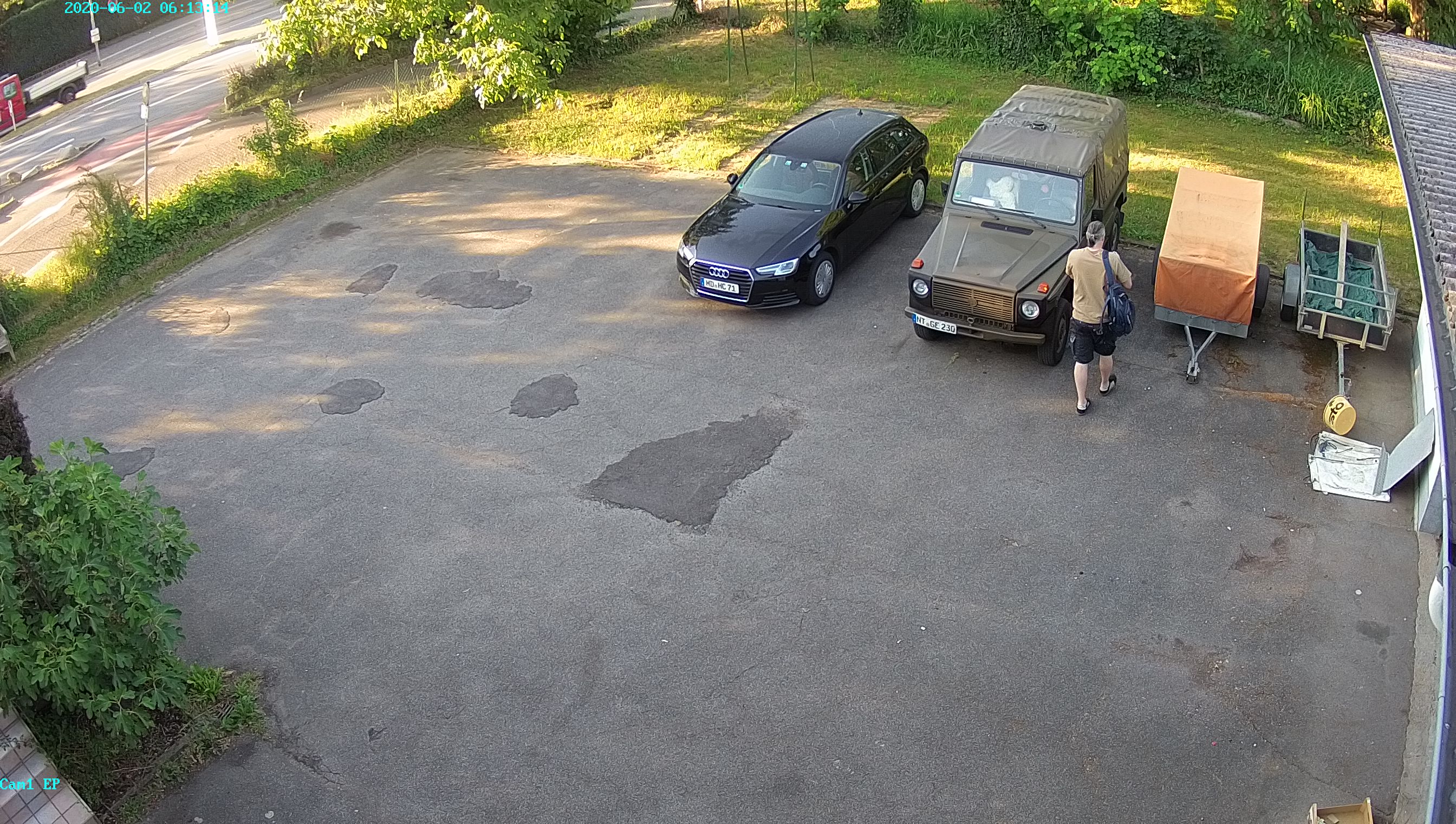

      Aber, naja, seit ich im neuen Büro bin, fange sogar ich recht zeitig an... (Aber nur, weil man um die Uhrzeit noch quasi freie Fahrt für die 35km hat...)
      Ich bin etwas verwirrt.
      Neues Büro und du fährst nicht mit dem Pajero....
      Naja, ich verteile die Kilometer mehr oder weniger gleichmäßig auf die verschiedenen Fahrzeuge...
      Hat den Vorteil, dass endlich mal alle regelmäßig gefahren werden, und mit 70km am Tag auch halbwegs brauchbare Distanzen.
      Ich bilde mir ein, dass es besser ist, die Kärren regelmäßig zu bewegen -> und nicht nur 10km "warm" zu fahren.
      Klar, bei Regen (und im Winter) muss der Audi herhalten... ;o)
      Aber ansonsten mache ich einen Bogen um den neumodischen Kruschd... ;o)
      Das machst du sicher richtig. 70km pro Tag sind ja auch ein ganzes Stück, da kommt schnell einiges zusammen. ;)
      Bei Regen muß der AUDI her....
      War völlig klar - bei schlechtem Wetter fährste lieber was verlässliches !!!!!!!!
      Also entweder ist die Uhrzeit getürkt oder Du hast nen Zwilling !!!!!!!!!! Auf den billigen Trick fall ich nicht rein !!!!!!!
      Gurken und Regen passt doch zusammen. Verstehe deinen Konflikt nicht......
      Brauchst auch nicht... Seit ich sogar die Sonne im Griff habe (kuck mal genau hin), Sonnenaufgang und so..., kann ich quasi jede Zeit einstellen die mir grad Recht ist... ;o))

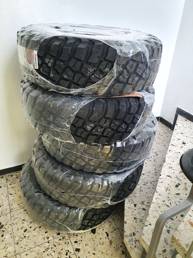

      Irgendwie fand ich die Schweizer Schklappen noch nie so richtig ansprechend... (Und der Puch meint auch, dass neue Schuhe nicht verkehrt wären... OK, na dann...)
      Der erfreuliche Anblick als ich ins Büro kam:
      Und ich würde sagen: Besser, oder?
      Hach, über neue Schuhe können sich offensichtlich sogar Männer freuen... :D

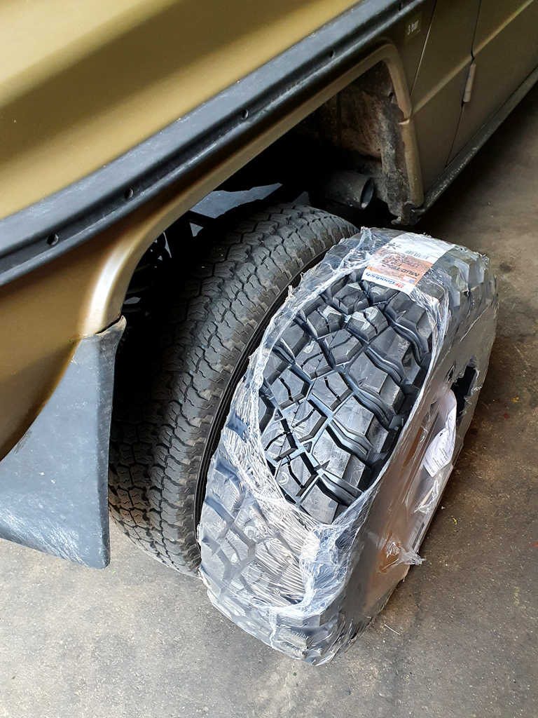

      Hey Dakar das sind ja noch die alten AT´s von Goodrich. Wo hast Du die denn her ? Der neue AT Reifen hat ein komplett anderes Profil mit völlig anderen Flanken....
      Gero wat willst DU denn mit MT´s ??? Soll der Puch jetze oooch ma dreggsch gemacht werden ????
      Bist Du jetzt kirre? Ich mach doch die Karre nicht freiwillig nass oder gar schmutzig... 8|
      Nee nee, die stehen "uns", und das ist Begründung genug... :whistling: ;)

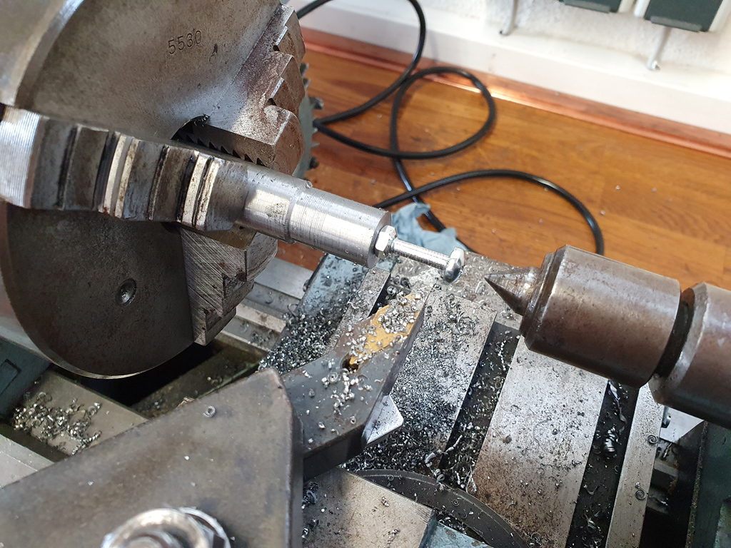

      Das Ersatzteile für das Auto nicht mehr verfügbar sind ist bekannt. Aber das man jetzt sogar keine Schrauben mehr bekommt ist echt albern. NICHT mehr lieferbar.
      In dem Fall brauche ich eine Linsenkopfschraube mit Kreuzschlitz, M5 x 28mm, Steigung 0,8.
      ABER: Das Gewinde darf nur bis ca. zur Hälfte der Schraube gehen, der Rest muss glatt sein, weil der ZV-Deckel an der Stelle Spiel haben muss.

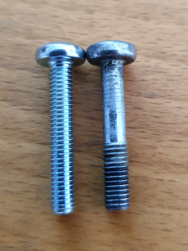

      Tja, was soll's, dann machen wir jetzt halt auch noch Schrauben selber. Zum Glück habe ich beim Würth eine passende Schraube gefunden, und die eben voll passend gemacht.
      Schraube sieht schon mal gut aus:
      Den Rest mit dem selbst gebastelteten "Spezialwerkzeug":
      So halbwegs geht's. Man muss fürchterlich vorsichtig sein, die Schrauben scheren schon ab, wenn man die nur schebbs ankuckt... Aber egal, hat geklappt. Wieder genug frische Schrauben für den Deckel.... :thumbup:
      Ich hätte Angst die dann beim eindrehen oder rausschrauben in zwei Teile zu zerlegen.......
